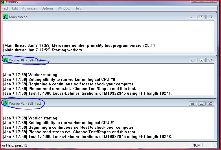

da sind nur 3 fenster(in einem großen fenster) offen, task manager zeigt 100% auslastung, mein pc gibt aber kaum einen laut von sich,wie immer,gleichmäßiges "Surren"
was soll da grün werden?

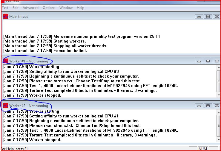

had dir mal zwei bilder hochgeladen, dan siehste, das erste wo es grün ist = gut
das zweite wo es rot ist = schlecht
you know?
lass es mal 2std durchlaufen

Nee, lass es weiter laufen bis alles rot ist.
