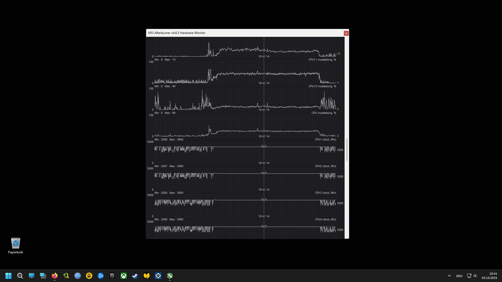

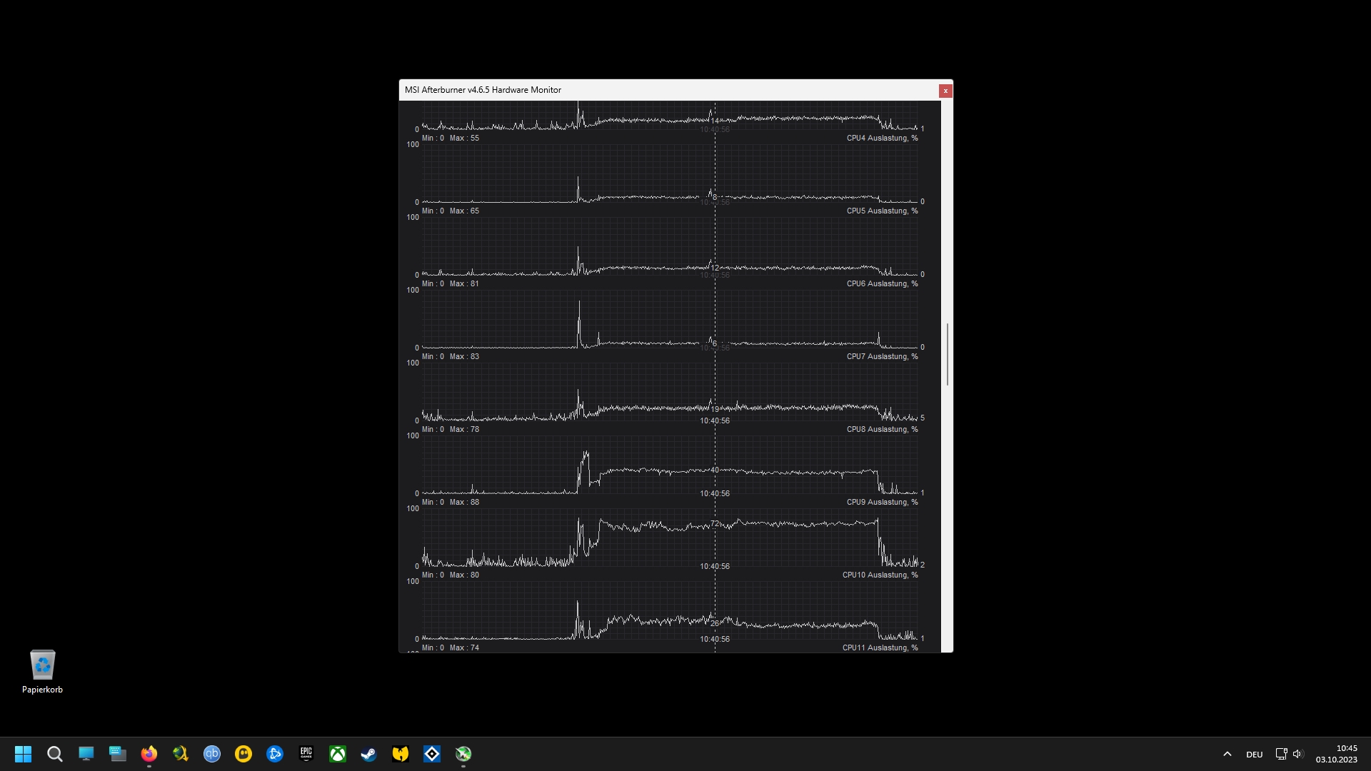

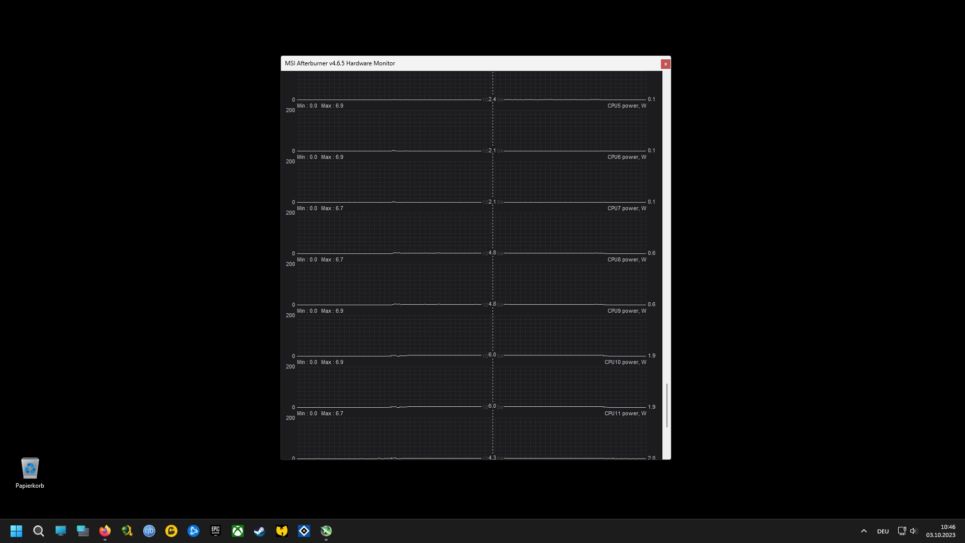

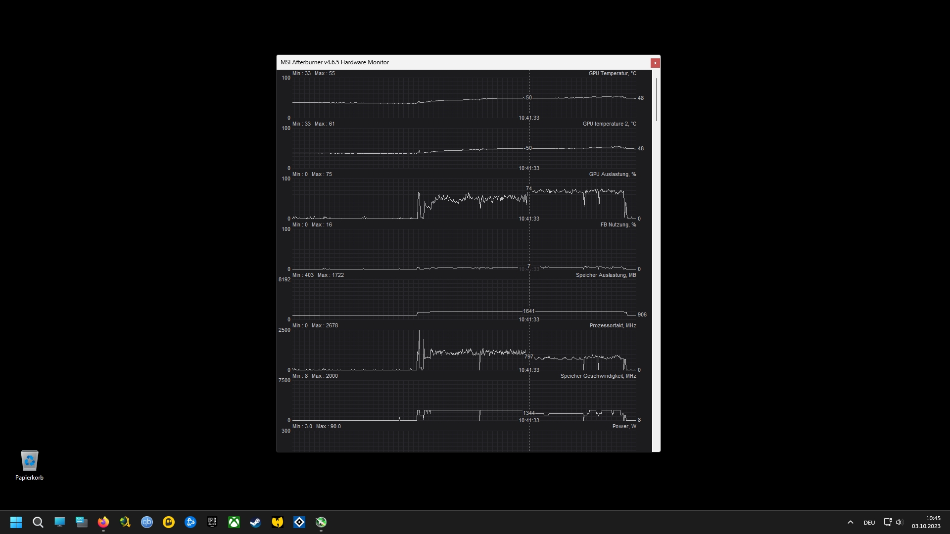

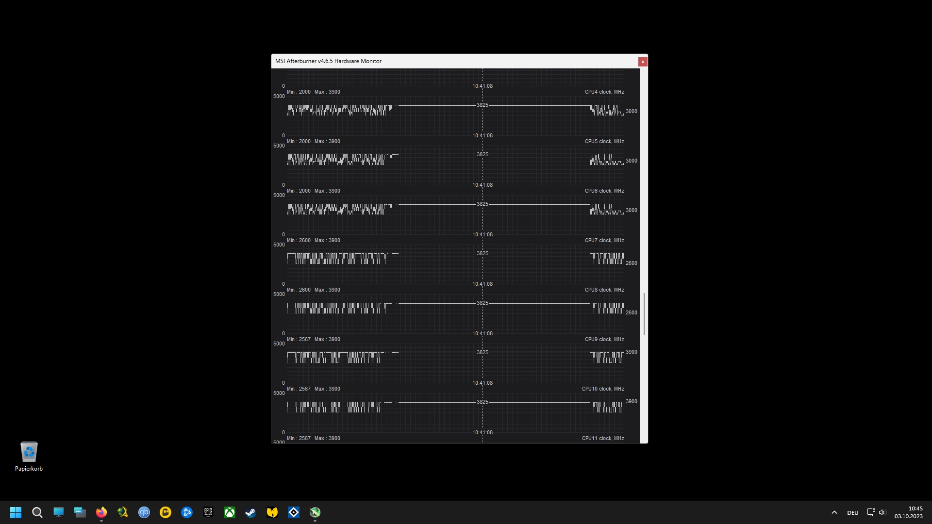

Auslastung mit MSI Afterburner bei Hollow Knight zuerst im Vollbild und dann im Fenstermodus protokolliert (Screenshots vom Hardwaremonitor hänge ich an).

Anbei die Screenshots vom MSI Afterburner Hardwaremonitor während ich Hollow Knight jeweils für ein paar Minuten spielte.
Die vertikale Linie teilt ein in: links von der Linie Vollbild, rechts von der Linie Fenstermodus. Erstes Drittel der gesamten horizontalen Linie ist mein PC im idle, bevor ich das Spiel gestartet habe. Hoffe das ist verständlich.

AMD Chill oder sowas an?
Ansonsten siehts einfach so aus das du im CPU Limit hängst, die GPU hat keine max. Auslastung.

@Mojo1987 hier tatsächlich recht egal, da diese Titel auch auf einem 2600 problemlos laufen. Selbst wenn dieser voll ausgelastet sein sollte. Die CPU ist hier nicht an den Rucklern schuld.
