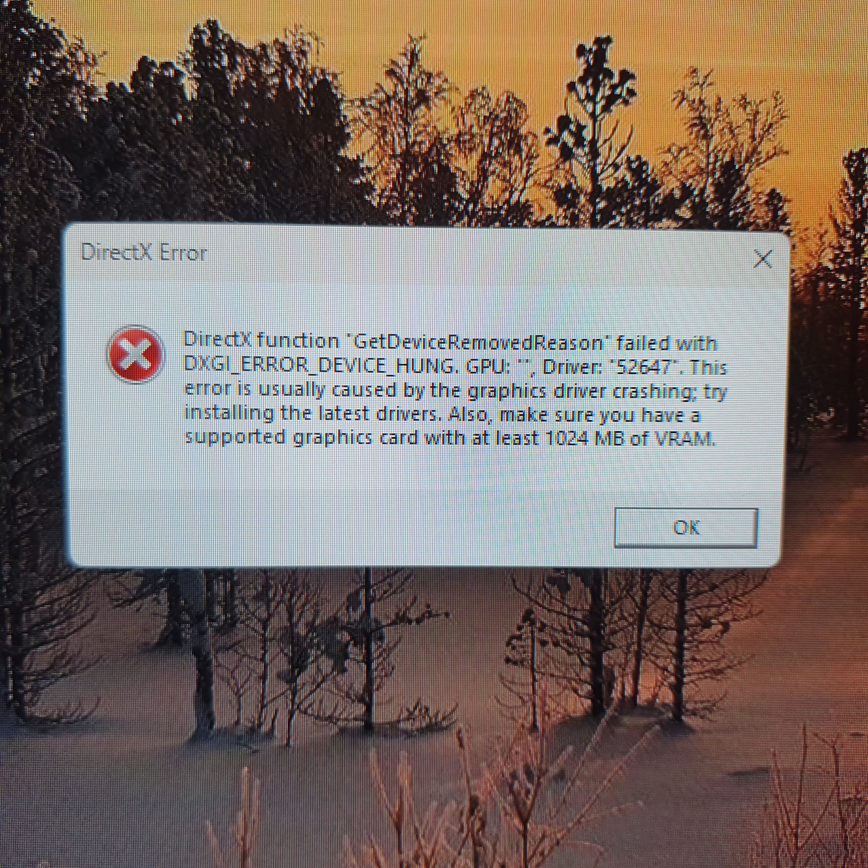

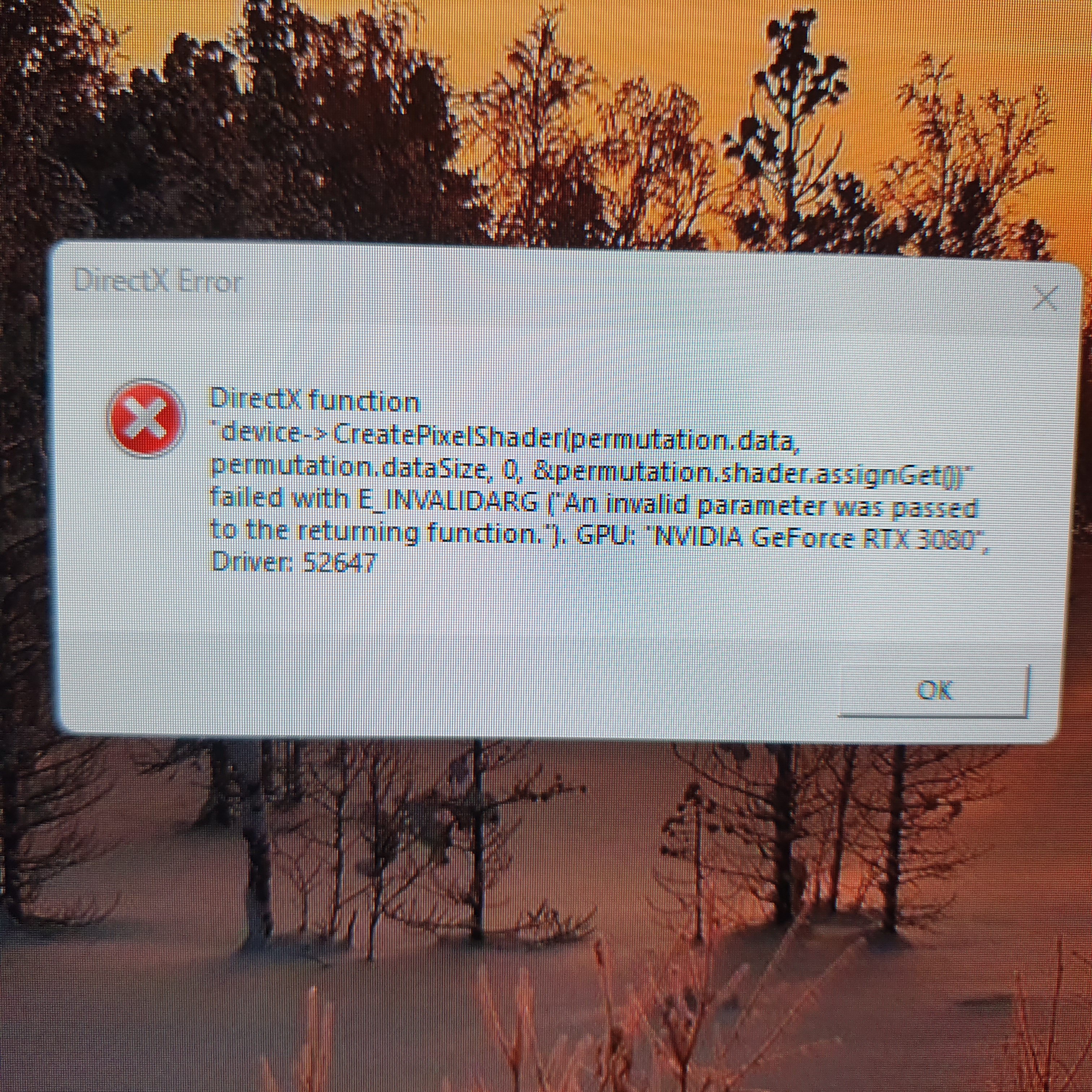

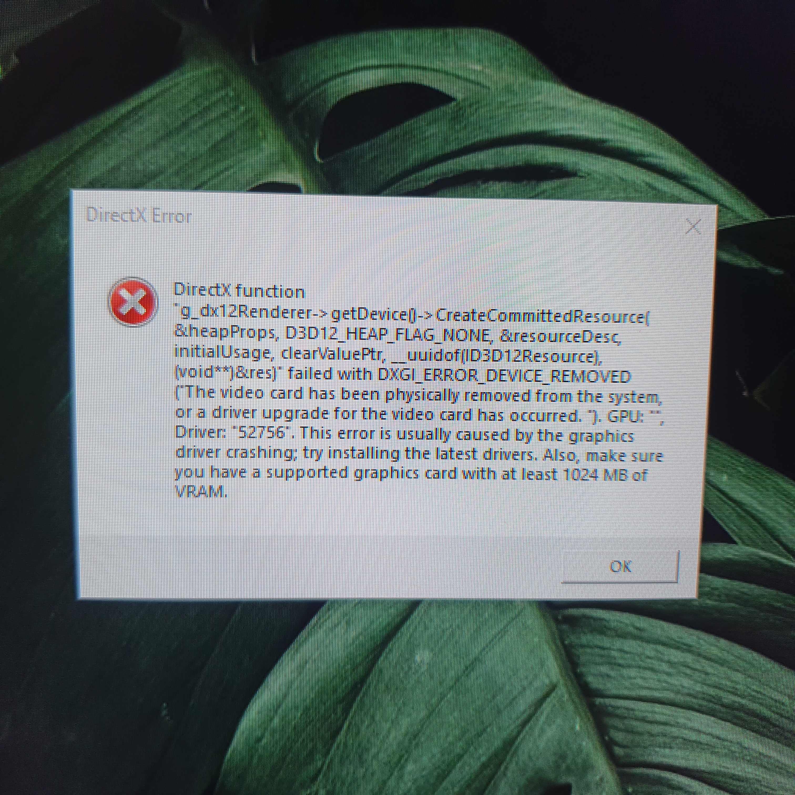

Hallo. Für dieses Problem brauche ich diejenigen unter euch, die außerhalb des Gewöhnlichen denken können oder wirklich Ahnung haben, denn ich habe alles probiert, was das Internet zu bieten hatte. Alle modernen Spiele stürzen ohne Fehlermeldung ab und ich lande direkt wieder auf dem Desktop, manchmal schon nach 2 Minuten, manchmal erst nach 30 Minuten. Es gibt keine Fehlermeldung, keinen BlueScreen, keinen BlackScreen, keinen Reboot. Ich lande einfach auf dem Desktop. Lediglich 3 mal, in all den Wochen und nach hunderten Abstürzen, wurde mir eine Fehlermeldung angezeigt, Fotos anbei.

Auf Deinen Bildern wird jeweils der Grafikkarten Treiber DirectX genannt. Der Fehler sollte wohl bei der Grafikkarte zu suchen sein. Treiber oder die Grafikkarte selbst.
