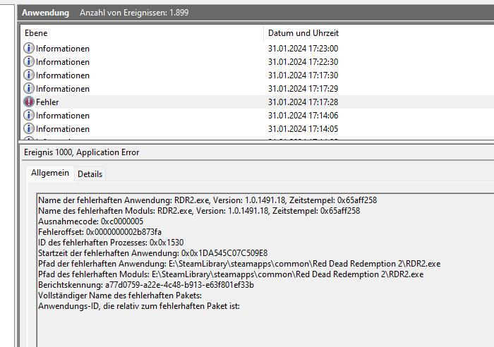

Ich habe vor ein paar Tagen nach dem RDR2 Absturz reingesehen und da war ein Fehler mit den Codes Ausnahmecode: 0xc0000409 Fehleroffset: 0x000000000009fa34. Das hatte ich mir notiert, mehr infos habe ich dazu gerade leider nicht mehr, weil scheinbar die Einträge alle gelöscht wurden als ich auf Windows 11 geupdated habe und bei den anderen Abstürzen seit dem gab es keine spezifischen Fehlermeldungen mehr dazu dort.. Habe gerade extra nochmal RDR2 gestartet, aber es wurde nach dem Absturz kein neuer Fehlereintrag erstellt. Lade trotzdem mal alle Fehlereinträge die es noch gibt der letzten Tage hoch, auch wenn ich keine Ahnung habe, ob sie mit den Abstürzen zusammenhängen... Vielleicht bringt es ja etwas. Ich persönlich kann damit leider nicht so viel anfangen.

Okay also ich habe gestern als erstes das Antivirenprogramm runter geworfen und den RAM in 2 und 4 umgesteckt. Das hat nicht geholfen, also habe ich den gleichen RAM nochmal neu gekauft (nachdem ich online extra nochmal nachgesehen habe, dass er wirklich mit dem Mainboard und dem CPU kompatibel ist) und den heute eingebaut. Habe gerade nochmal RDR2 gestartet und konnte zum ersten Mal die Quest, die sonst abgestürzt ist beenden und ca 40 Minuten spielen, habe mich schon gefreut, aber dann ist es doch wieder abgestürzt :(
Es gab diesmal immerhin eine Fehlermeldug in der Ereignisanzeige. Habe auch Andromeda nochmal getestet und auch das lief komischerweise länger als bisher. Ist dann aber auch nach 15 Minuten abgestürzt. Da gab es keinen Fehlereintrag.
