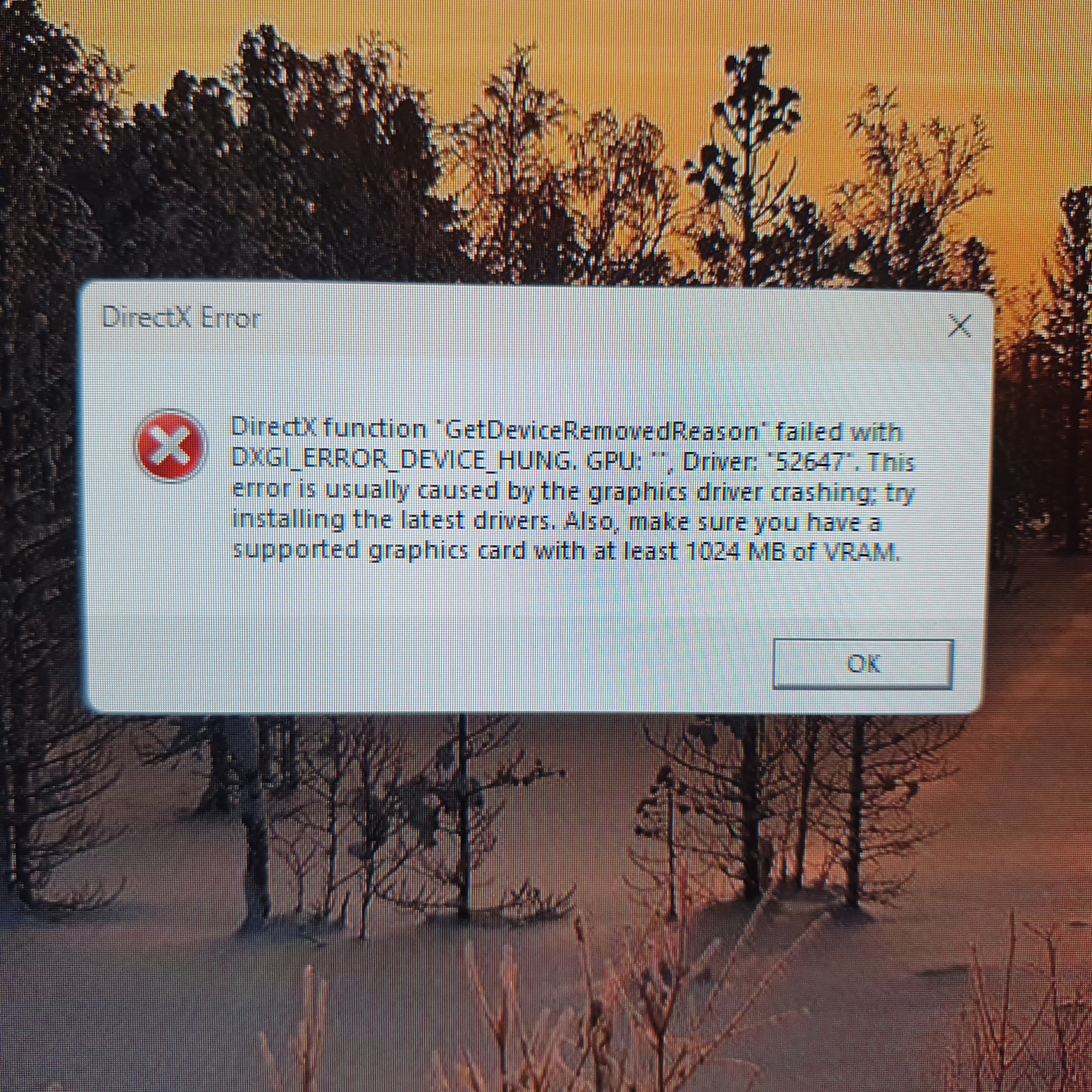

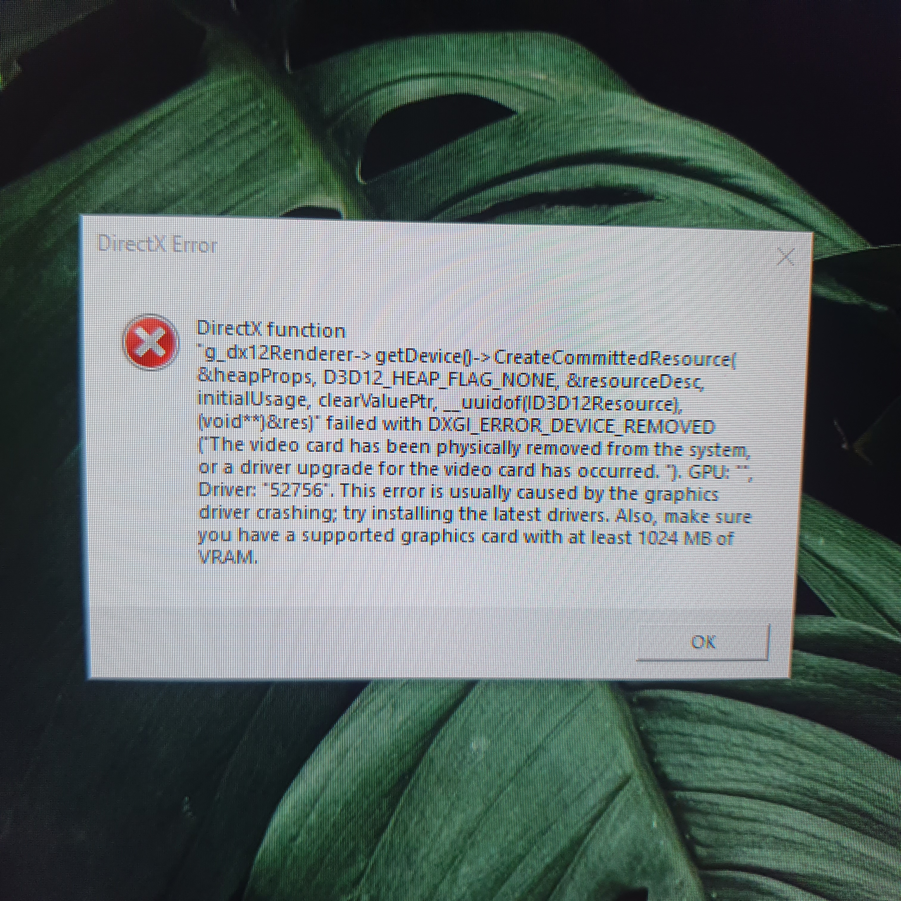

Hallo. Für dieses Problem brauche ich diejenigen unter euch, die außerhalb des Gewöhnlichen denken können oder wirklich Ahnung haben, denn ich habe alles probiert, was das Internet zu bieten hatte. Alle modernen Spiele stürzen ohne Fehlermeldung ab und ich lande direkt wieder auf dem Desktop, manchmal schon nach 2 Minuten, manchmal erst nach 30 Minuten. Es gibt keine Fehlermeldung, keinen BlueScreen, keinen BlackScreen, keinen Reboot. Ich lande einfach auf dem Desktop. Lediglich 3 mal, in all den Wochen und nach hunderten Abstürzen, wurden mir Fehlermeldungen angezeigt, Fotos anbei.

Kannst du eine andere GPU testen? Von einem Kumpel z.b.
Ich hab keine Ahnung, aber einen weiteren Test zum Vorschlag, selbst ob WIndows 10 oder 11 oder ohne explizite Installation ist da immer ein Treiber. Im Fall ohne installation wurde der von Nvidia an Microsoft gesandt, zertifiziert und dann zu dir.
Die Idee, mal Linux ausprobieren da ist es zumidnest mal ne Ecke nen anderer Treiber, mich würde jedenfalls in dem FAll interessieren wie sich das da verhält.
Du schreibst nur von Fehlermeldungen oder die Spiele Beenden sich einfach - das spricht zumindest auch nicht für ein Problem mit dem VRAM GPU konntest du ja schon direkt checken.
Edit:
wo hast du eigentlich die Karte her? hat die mal ne andere Firmware bekommen? ist das überhaupt wirklich ne 3080FE? wie sieht die aus? gebraucht? Minerrückläufer? Direkt vom großen Händler?
Edit:
übrigends der hinweis das System mal ganz ohne die GPU zu testen aus deinem vernachlässigten Thread finde ich gut, solltest du auf jeden fall machen.
