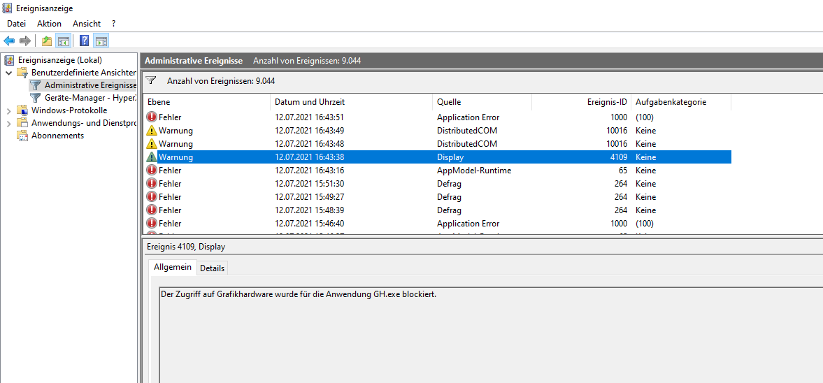

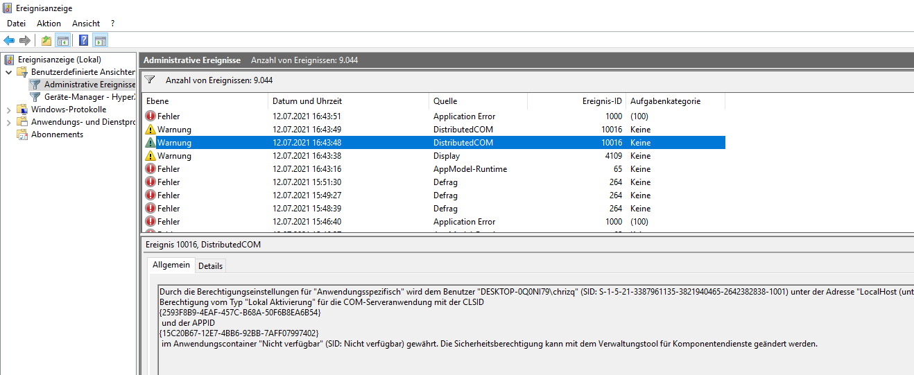

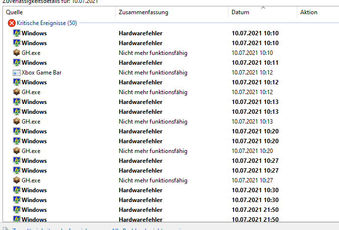

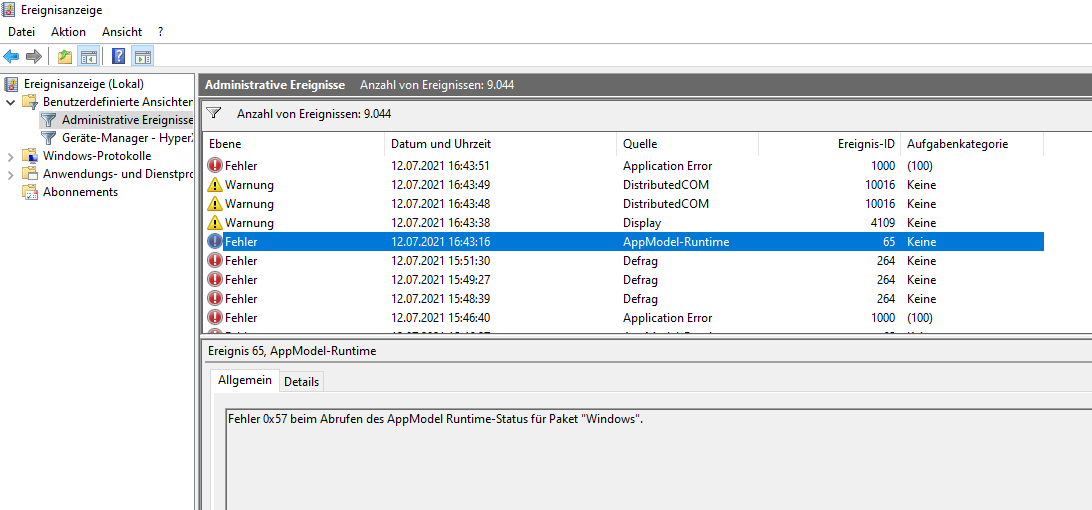

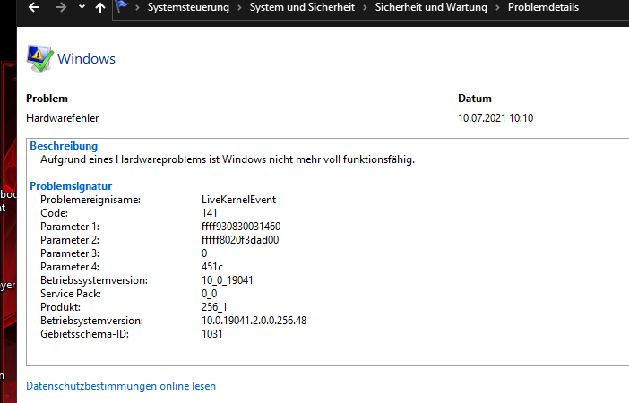

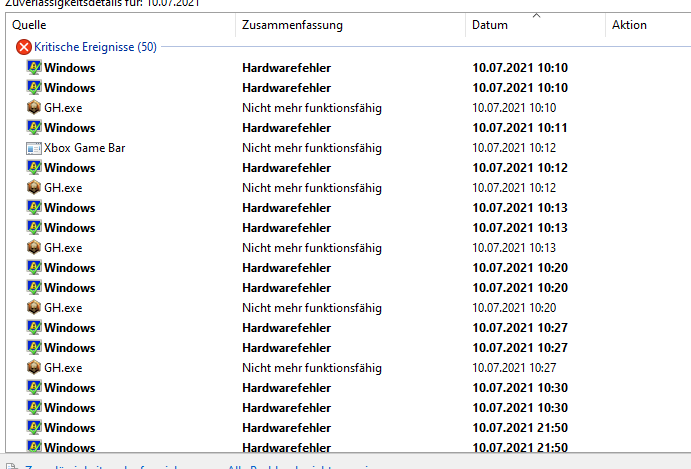

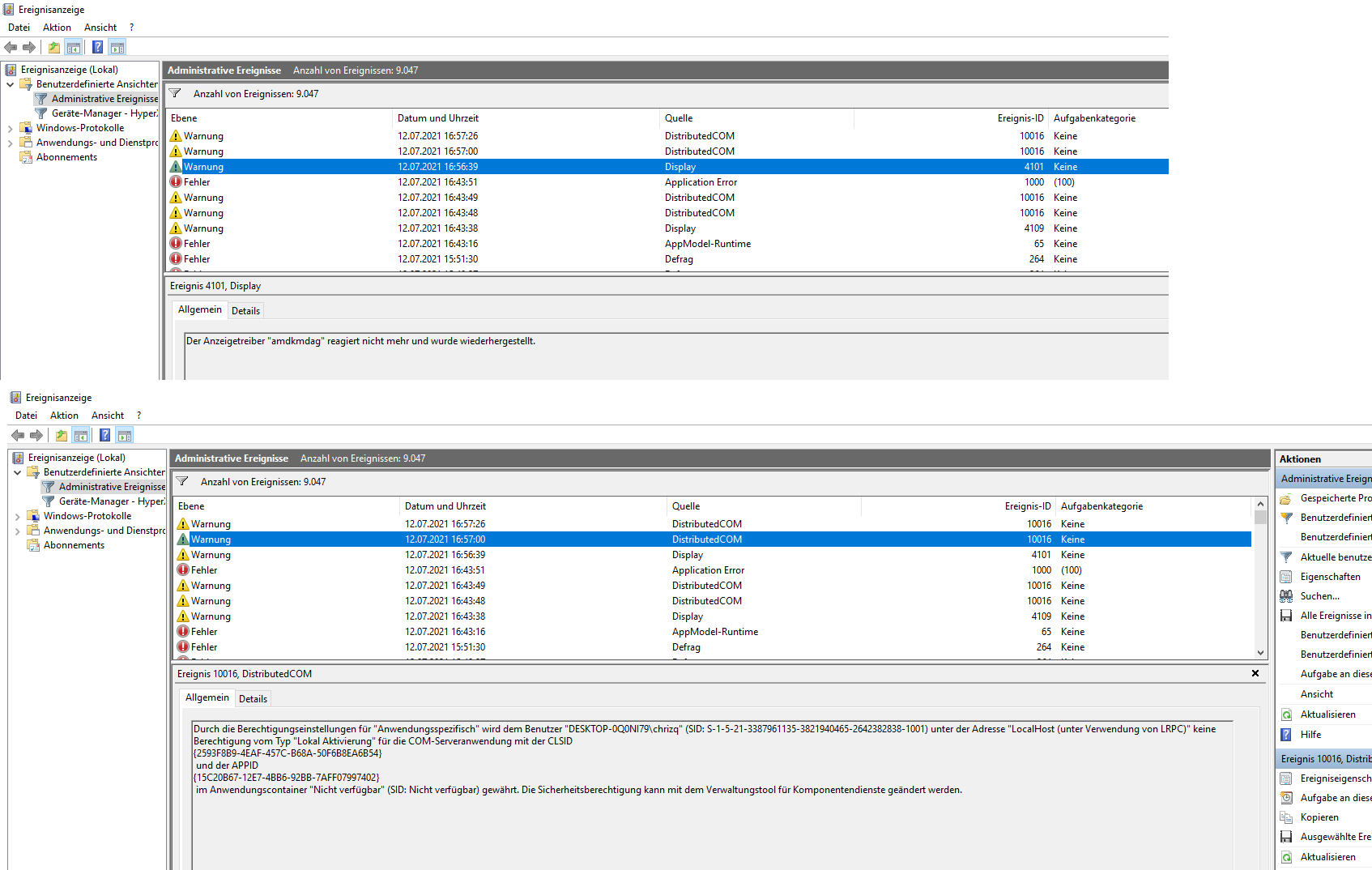

Also im Zuverlässigkeitsverlauf stehen etliche Hardwarefehler und bei den entsprechenden Spielen steht jeweils in der Zusammenfassung "Nicht mehr funktionsfähig"

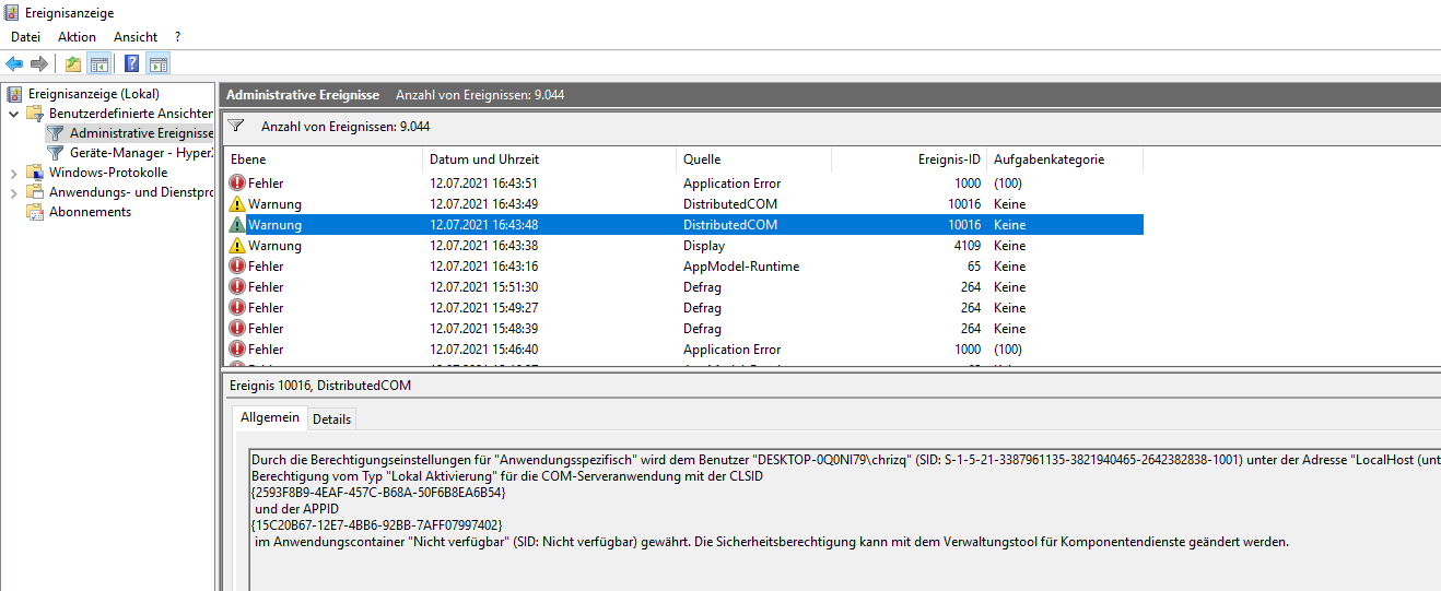

Bei der Ereignisanzeige blicke ich nicht ganz durch, da sind nochmal jede Menge Fehler/Warnungen in den Administrativen Ereignissen.
Muss ich da nach etwas bestimmtem suchen ?

Du musst schon den Eventviewer entsprechend nach nem Absturz eines Spieles filtern, bei der Menge an Meldungen die du da hast.
chrizq schrieb:

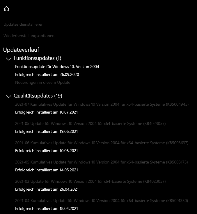

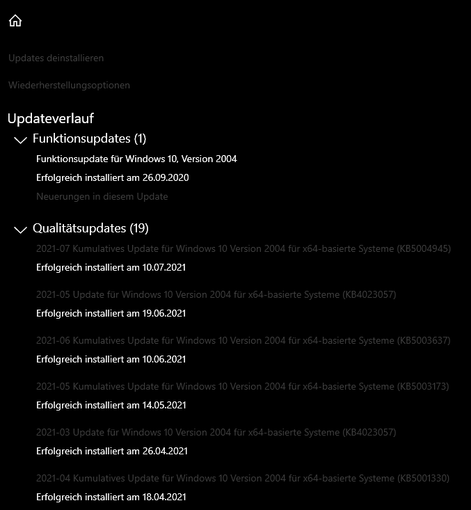

möglicherweise fand ein Windows 10 Update statt, bin mir da aber nicht sicher, da auch meine Frau den PC benutzt und nicht darauf geachtet hat,
Die Info wäre übrigens unter "Updateverlauf anzeigen" im "Windows Update"-Bereich der Systemsteuerung zu finden.

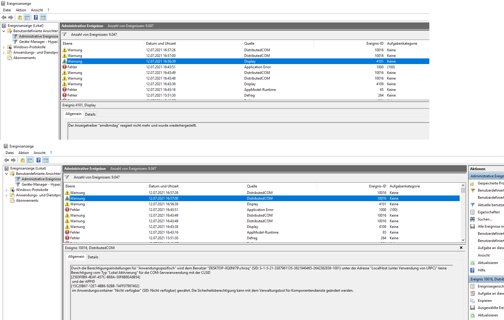

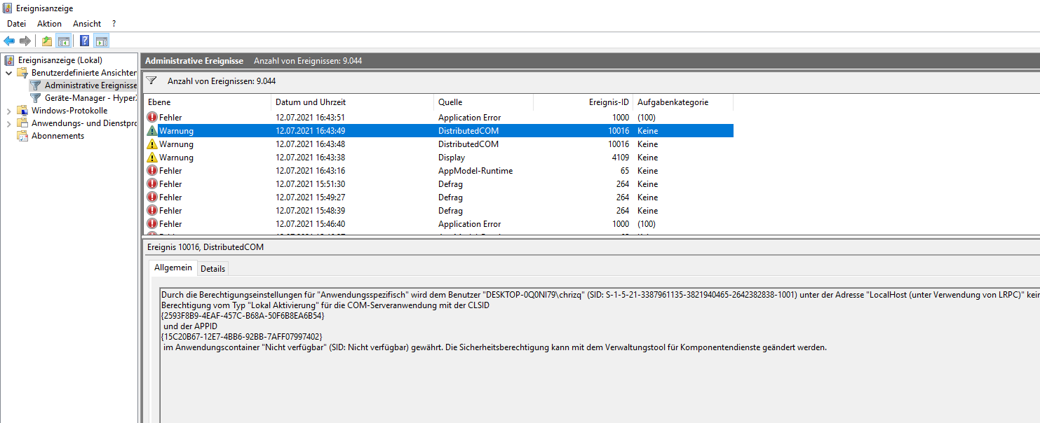

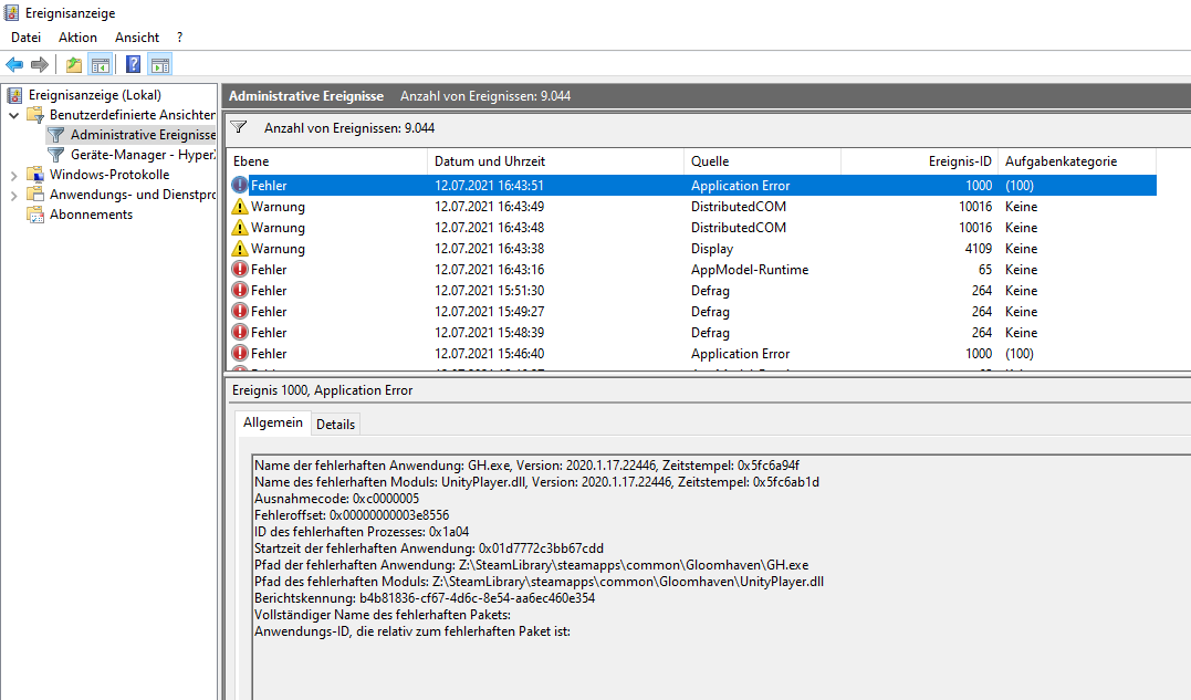

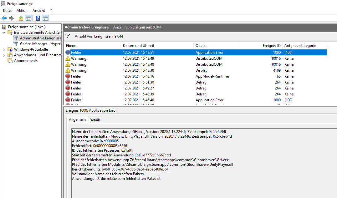

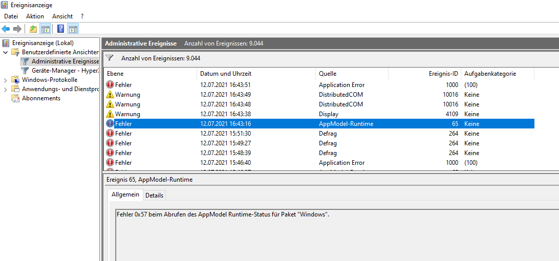

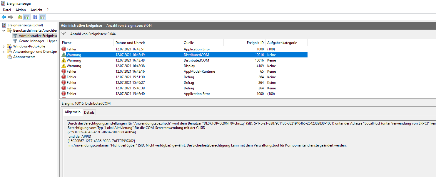

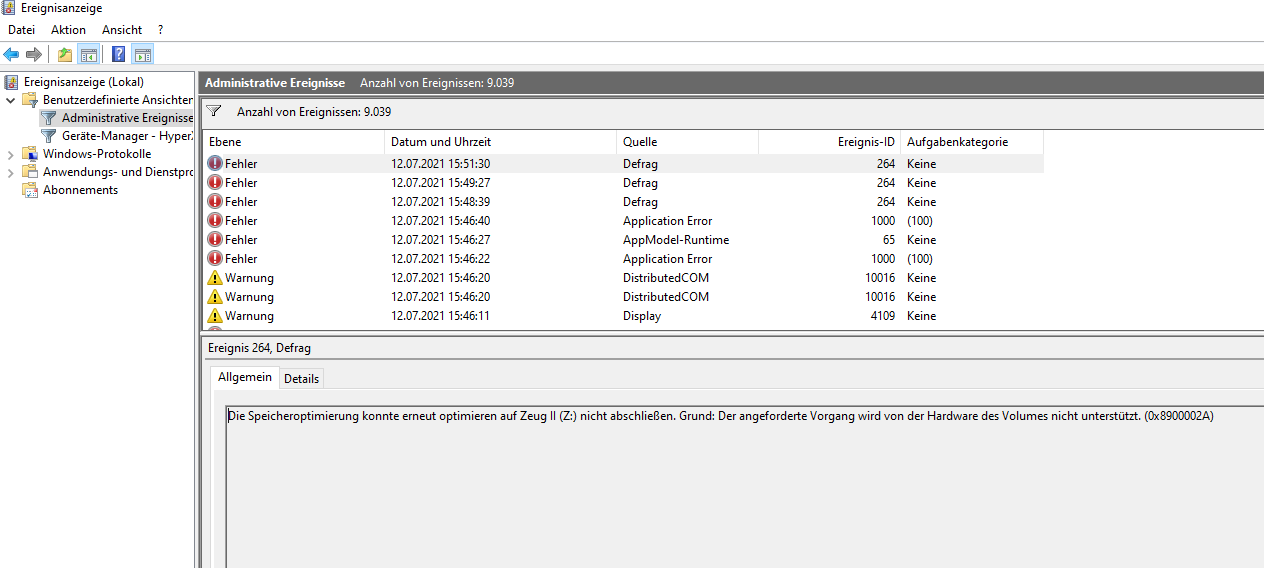

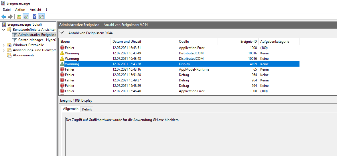

Alles klar, habe das Spiel nochmals gestartet und die Fehlermeldungen die da bei entstanden sind dazugepackt.
Aber ich denke es ist generell nicht gut, wenn da so viele Fehler und Warnungen auftauchen, oder ?
Vielen Dank,
Die letzten Updates waren am 10.07.21, 19.06.21, 10.06.21 und davor im Mai. Irgendwann zwischen dem 19.6 und 10.7 traten das erste Mal die Abstürze auf.

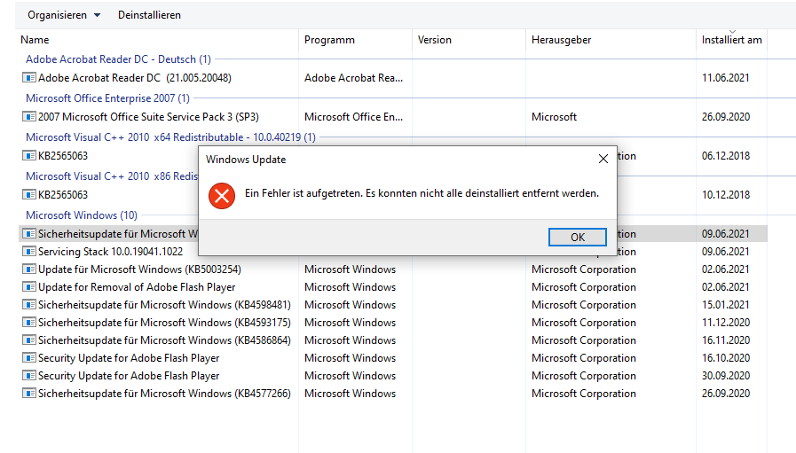

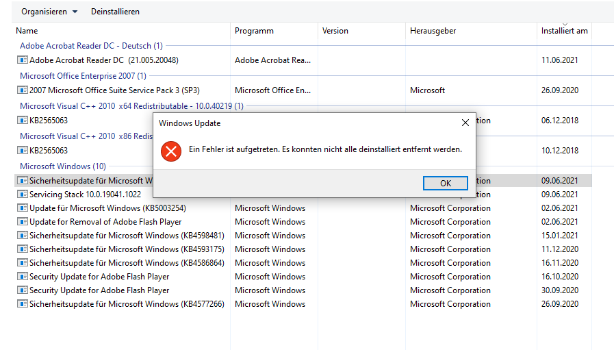

Aber das Update lässt sich nicht deinstallieren, da kriege ich ne Fehlermeldung...

Was ist denn diese GH.exe überhaupt?
Habe so eine Datei gar nicht auf meinem PC.
Scheint von der Unity-Engine zu stammen. Nennt sich "Green Hell".
https://steamcommunity.com/app/815370/discussions/0/3338745825893758653/#c3338745825894130047
Vielleicht sollt man das entsprechende Spiel mal aktualisieren bzw. neu installieren.
Lösung könnte sein, dass man eine Ausnahme im Antivieren-Programm erstellt, dass die GH.exe in C:\Program Files (x86)\GreenHell nicht überprüft/geblockt wird.
Die Datei kann sich aber auch im Steam-Ordner irgendwo befinden.
