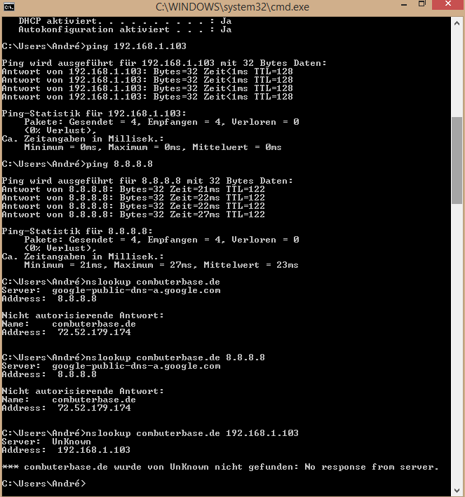

Hi und willkommen im Forum. Versuch mal folgendes :
Start -> cmd -> Enter
-> ipconfig /all
-> ping hier.deine.router.ip
-> ping 8.8.8.8
-> nslookup computerbase.de
-> nslookup computerbase.de hier.deine.router.ip
-> nslookup computerbase.de 8.8.8.8
Ergebnisse hier posten, am besten als Screenshot.
Ich gehe davon aus, dass es sich um ein Problem mit dem DNS handelt. Obige Kommandos klären das ab.

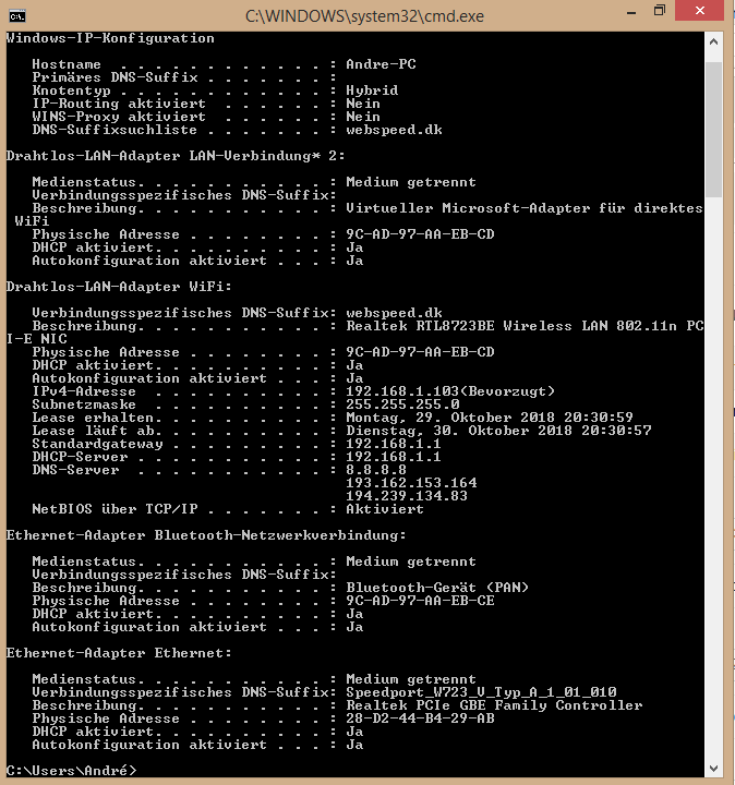

Hi Raijin,
danke für deine schnelle Antwort. Kurzes Update: Die Probleme Chrome und Firefox sind wohl zwei verschiedene, da ich nun mittlerweile bei Chrome zumindest computerbase.de öffnen kann (nur nutze ich aus Gewohnheit hauptsächlich Firefox). Es hängt sich bei Chrome nur schnell auf.
Nun die Screenshots
Hm.. DNS scheint zu funktionieren :(
