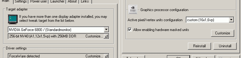

Hallo Hibi,
ja, ich denke die Pipes sind Hardwareseitig deaktiviert und wie meine Benchmarks zeigen,
können sie auch nicht (Gerüchten zum Trotz) durch den RivaTuner 2 v1.52 aktiviert werden.
Hier meine Ergebnisse des 3DMark03:
Standard Takt (350/1000) und Standard Pipeline/Vertex (12/5)
9917Marks
9893Marks (zweiter Durchlauf)
Standard Takt (350/1000) und RivaTuner Einstellung Pipeline/Vertex (16/6)
9944Marks
dann noch mal übertaktet:
OC Takt (420/1200) und RivaTuner Einstellung Pipeline/Vertex (16/6)
11431Marks
Wie man sieht, ändern sich die Ergebnisse erst beim übertakten.
Seltsam auch das die zweiten Durchläufe jeweils schlechter ausgefallen sind.
Mein System:
Graka: Asus V9999 Gamer Edition
Mobo: Asus P4C800-E Deluxe FSB/Ram synchron bei 219MHz
CPU:P4 (Nordwood) 3,2@3,5GHz
RAM: TwinmosTwister 2x 512MB PC533
Sound: Sound Blaster Audigy
Im Anhang noch meine RivaTuner Einstellungen als screenshot,
Links das Hauptfenster, rechts die Low-level system tweaks.
ciao
balla balla
(PS: Du weisst jetzt wie man Bilder uploadet? Einfach auf Quote und auf Datei anhängen.)

Hi Balla
Habe deinen Anhang gesehen, bei mir steht es genau gleich und das ist ja falsch es müsste im Hauptmenü unter dem Register Main auch 16x1,6vp stehen! Das liegt daran das die Pipelines irgendwie deaktiviert sind Hardware/Software auf jeden fall hats mit diesem eintrag geklapptSiehe
Oder du kannst direkt den Parameter eingeben: RivaTuner.exe /wrc020,0 /wrc024,0 /wrc028,0 /wrc02c,0 /wr1540,13f0f /rr1540
Ich habe jetzt im Benshmark03 10`800 Punkte (non overclocked)
Dein System ist ja ziemlich ähnlich wie meines :D
Lieber Gruss
Hoffe konnte dir helfen

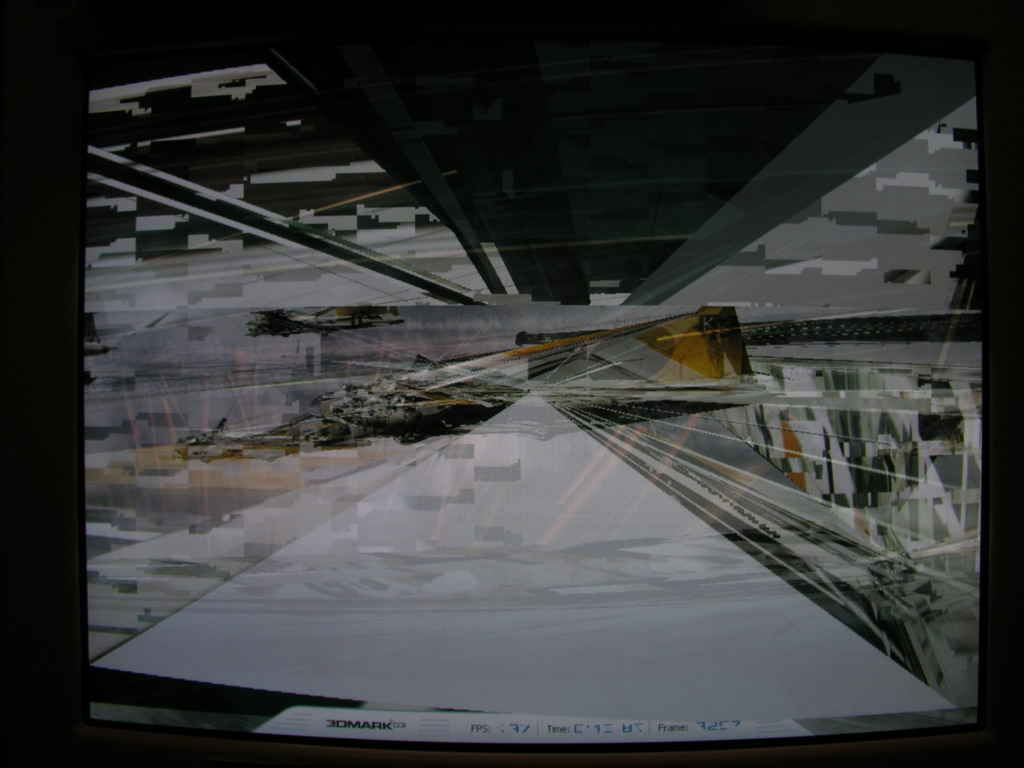

Hallo Hibi,
ich weiß jetzt nicht genau ob ich mich über Deine Hilfe freuen soll (versteh das jetzt nicht falsch),
die Aktivierung der Pipes hat zwar "wunderbar" funktioniert,
aber die Grafik (3DMark03 Demo1) mit aktivierten Pipelines ...ist...irgend...wie......siehe Foto!
cu
balla balla

yo, sieht echt so aus als ob da Hardwareseitig was deaktiviert wurde !
Da kannste glaub ich dann auch mit dem Softmod nix reißen !
Tut mir leid für dich :(
Wann hasst du sie dir denn eigentlich geholt ?
Ich war wohl mit einer der ersten und am Anfang waren wohl die verbauten chips die besseren wie mir scheint ! Ich habe keine Fehler, egal bei welchem Spiel !
