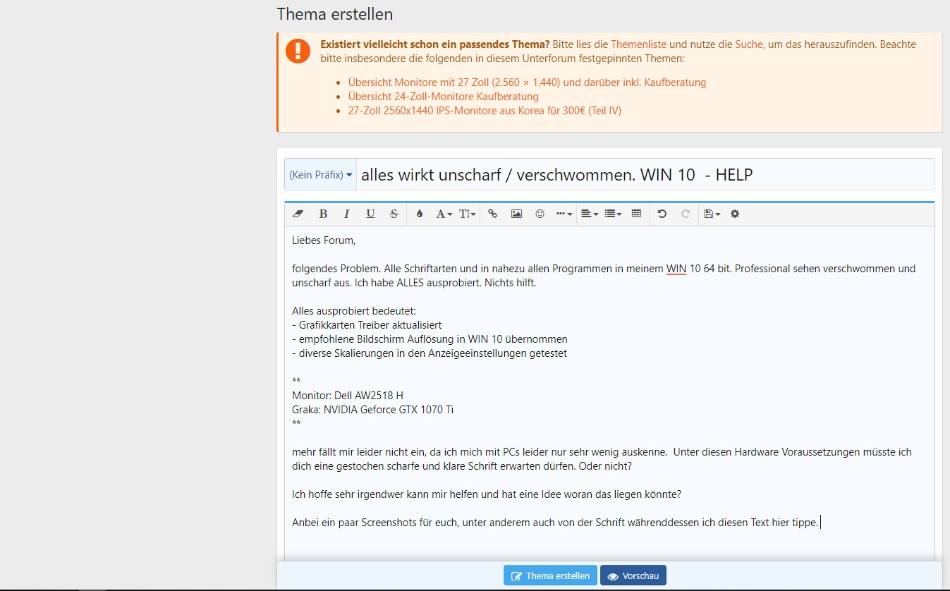

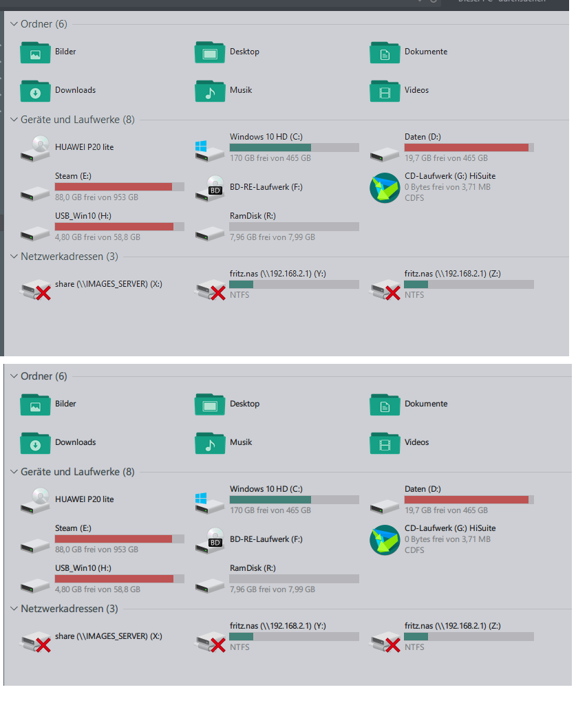

Anbei ein paar Screenshots für euch, unter anderem auch von der Schrift währenddessen ich diesen Text hier tippe.

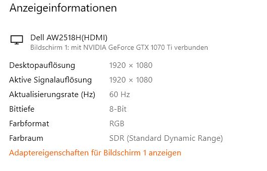

Ist die "empfohlene Auflösung" 1920x1080?
Über was für ein Kabel ist der Monitor verbunden?

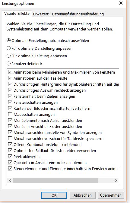

Geh mal in erweiterte Systemeinstellungen auf Erweitert ->Bei Leistung auf Einstellungen und schau mal was dort eingestellt ist. Du solltest optimale Darstellung oder empfohlene Einstellungen ausprobieren.
--> korrekt, diese Einstellung ist aktiv
--> über ein HDMI Kabel, direkt an die Graka angeschlossen.
wo? in welchem Menü finde ich "Leistung"?

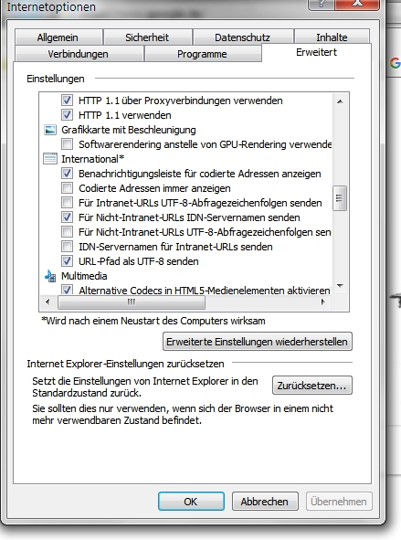

gib mal im explorer Systemsteuerung\System und Sicherheit\System ein und da findest du den Reiter erweiterte Systemeinstellungen. Ich benutze zumeist noch das alte Control Center über Windows + R und Control.
das hier??
@dddenny
Jepp. Korrekt eingestellt.

Für mich sieht das "normal" aus. Das müsste Subpixel-Rendering sein.
https://de.wikipedia.org/wiki/Subpixel-Rendering
Das kannst du mit dem ClearType Tuner anpassen. Dazu das Startmenü aufklappen und blind Cleartype tippen. Das findet die Cleartype-Anpassung.

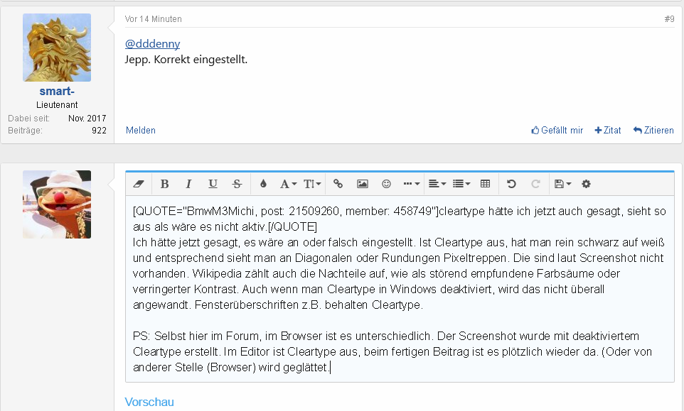

Ich hätte jetzt gesagt, es wäre an oder falsch eingestellt. Ist Cleartype aus, hat man rein schwarz auf weiß und entsprechend sieht man an Diagonalen oder Rundungen Pixeltreppen. Die sind laut Screenshot nicht vorhanden. Wikipedia zählt auch die Nachteile auf, wie als störend empfundene Farbsäume oder verringerter Kontrast. Auch wenn man Cleartype in Windows deaktiviert, wird das nicht überall angewandt. Fensterüberschriften z.B. behalten Cleartype.
PS: Selbst hier im Forum, im Browser ist es unterschiedlich. Der Screenshot wurde mit deaktiviertem Cleartype erstellt. Im Editor ist Cleartype aus, beim fertigen Beitrag ist es plötzlich wieder da. (Oder von anderer Stelle (Browser) wird geglättet. Eure Texte sind mit Glättung, "Gefällt mir" ohne,...

Oben, bei dem Menü "Leistungoptionen" muß der Haken raus, bei "Bildschirmschriftarten verfeinern". Damit werden zumindest die Schriften unter den Desktopsymbolen scharf und treppenförmig.
"Verfeinern" ist nur ein Synonym für "verwaschen".
