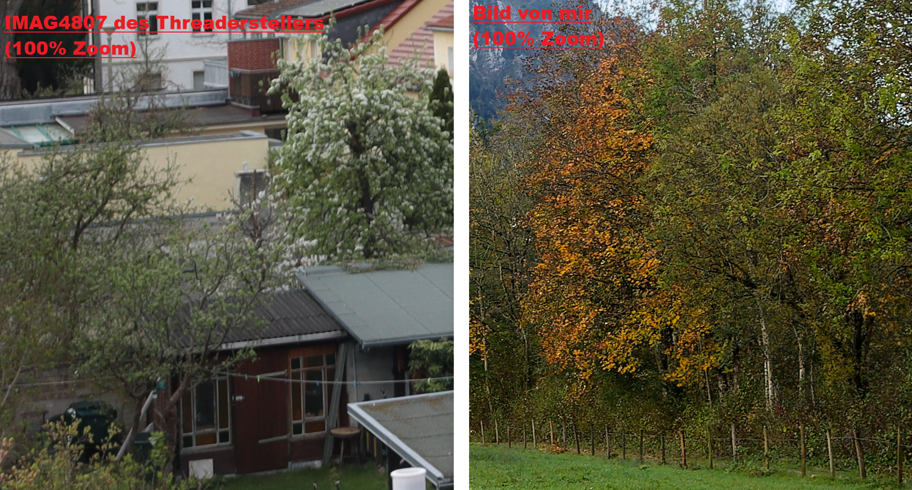

Auf Gesamtbildebene (bei mir am 27"-Monitor): Da sehe ich keinen groben Schnitzer. Bei 100%-Ansicht kann ich dich jedoch verstehen: Die Details wie Äste und Blätter auf den Bäumen, oder die Kanten der Dachziegel könnten schon knackiger sein.
Das einzige Bild, was ich wirklich scharf finde, ist das 4811. Da sind der rote Balkonkasten mit den Lampen darin so, wie ich es erwarten würde. Ein bisschen sieht es danach aus, dass das Objektiv Probleme hat, auf die Entfernung scharfzustellen. Ist aber etwas in das eine Bild reininterpretiert.

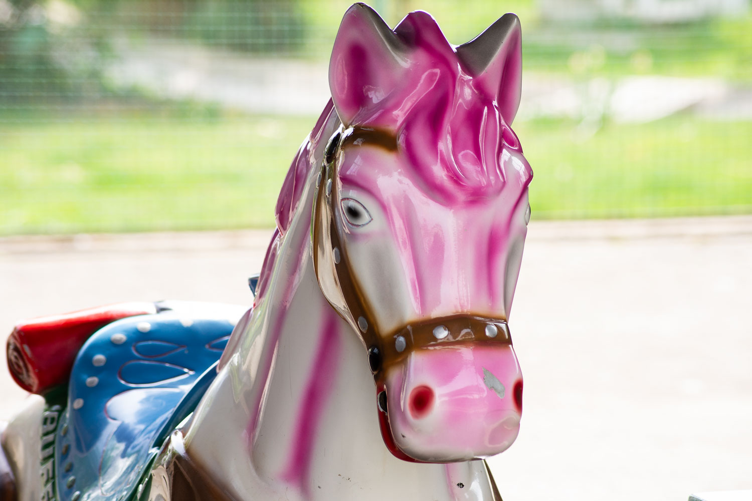

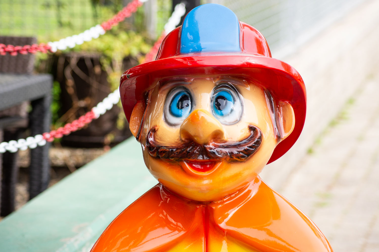

Mal als Beispiel ein Foto, was ich letztens zum Objektivtesten erstellt habe:
Also mit dem Vogelhäuschen ein klares Hauptmotiv. War bei 90mm, ISO 125, 1/640 Sekunde (damit verwackelungs-und rauschfrei). Was ein kleiner Unterschied zu deinen Tests ist: Bei dir geht es darum, ob das Objektiv überhaupt scharfstellen kann, deswegen macht da F8 Sinn. Während ich bei dem Test eher herausfinden wollte, ob der Autofokus auch wirklich sitzt, deswegen war die Blendenzahl mit F3,2 viel "kritischer" in der Hinsicht eingestellt.
