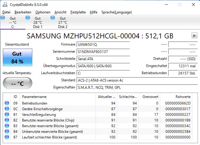

Die älteste m2, die ich habe ist eine
Samsung XP941 512GB​
Täglich im Betrieb, hab sie inzwischen an die Kinder vererbt. Läuft. Sollte in etwa von 2014 sein. Also gute 10 Jahre alt. 3 Jahre von den 10 Jahren war sie angeschaltet^^
Als Systemlaufwerk. Also nichts mit Nasebohren^^
Wird lustigerweise im CrystalDiskinfo als SATA angezeigt.

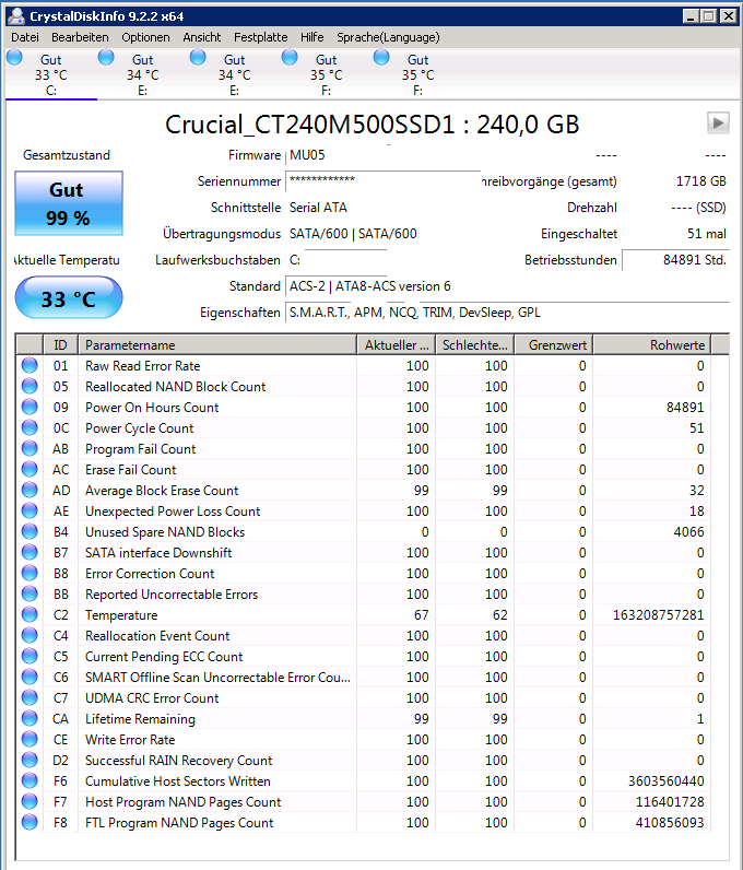

Die SSD mit der längsten Laufleistung ist eine Crucial M500 mit 240 GB als Bootplatte in meinem Server mit mittlerweile fast 85000 Betriebsstunden.
Reaktionen: Schwobaseggl
