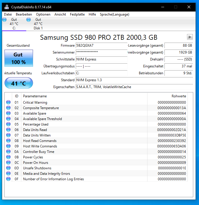

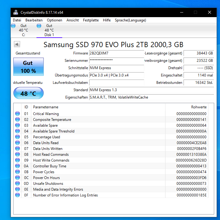

  • über Tools von Samsung (magician) smart status ausgelesen und Diagnose scan gemacht... hier wurde alles ok angezeigt

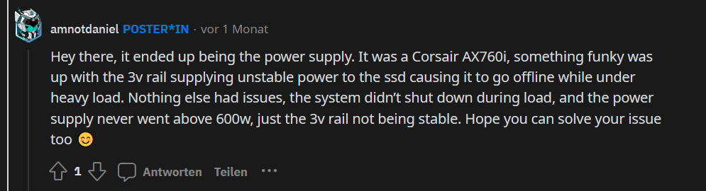

Bei der Fehlersuche bin ich auf reddit auf diesen Post gestoßen:
https://www.reddit.com/r/buildapc/comments/zfkgqx/nvme_ssd_goes_offline_and_disappears_from_windows/
Hier die Erklärung vom OP:
Die Fehlermeldungen von Windows sind sehr ähnlich zu meinen und dort war das Problem scheinbar das Netzteil. Da ich zum glück noch ein 500W Netzteil aus einem anderen Rechner hier hatte, habe ich nun erstmal mein Netzteil getauscht und bisher läuft wieder alles stabil. Ich werd das jetzt noch weiter beobachten, aber das dürfte es gewesen sein.

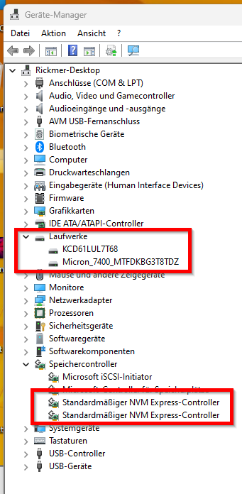

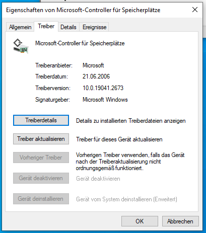

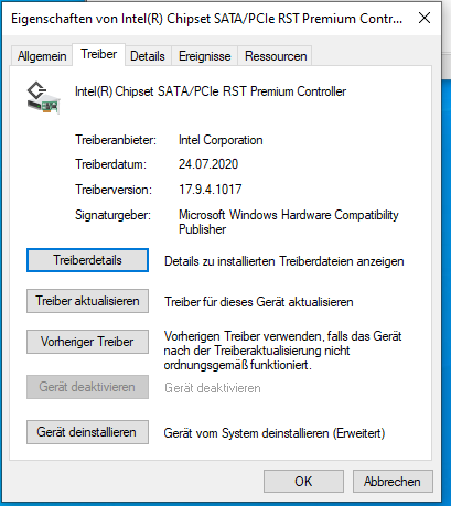

Welche Treiber hast du denn im Einsatz?
Sowohl die Laufwerke als auch die Speicherkontroller musst du prüfen.

@bondki

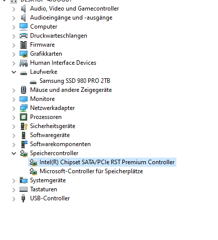

@Rickmer
so sieht das aktuell bei mir im Geräte-Manager aus... momentan habe ich nur die 980 Pro angeschlossen.
An Treiber hab ich auch eigentlich nur die von der Asus-Seite vom Mainboard installiert und eben was Windows sich selbst über updates zieht...

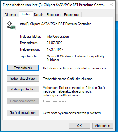

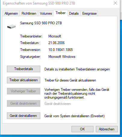

Ich hatte mich wohl unklar ausgedrückt, ich wollte die exakte Treiber-Version wissen
Das ist im Gerätemanager -> Gerät auswählen -> Eigenschaften -> Treiber
Sowohl vom Controller sowie vom eigentlichen Laufwerk mal zeigen... im Zweifelsfall es einfach mal mit dem Microsoft Default Treiber versuchen.

Moin,
ich war die Tage noch weiter am testen und am RAM lag es nicht, da das Problem auch weiterhin auftratt egal ob mit 2 oder 4 sticks...
Vielleicht hilft das ja noch jemandem hier weiter :)
Danke nochmal
