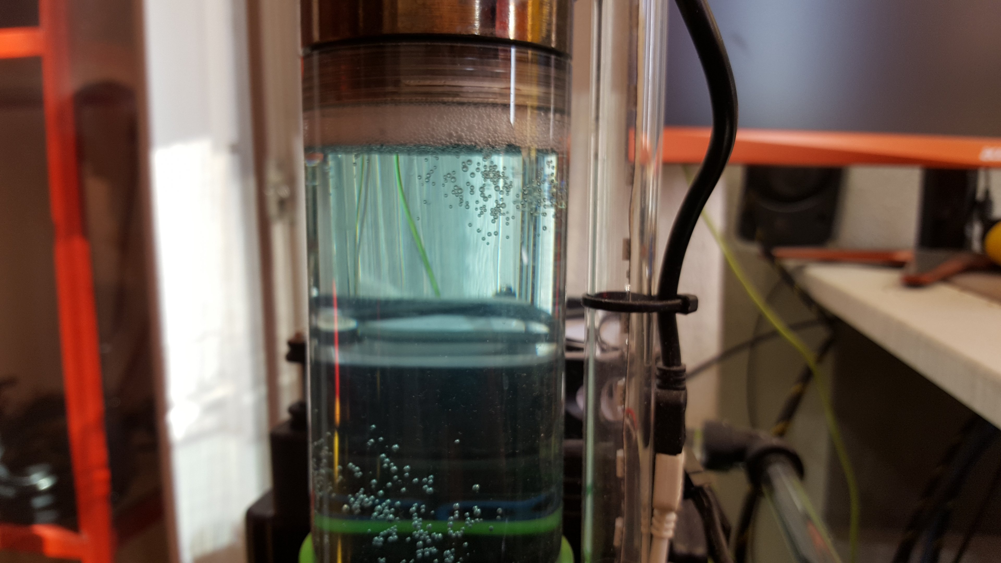

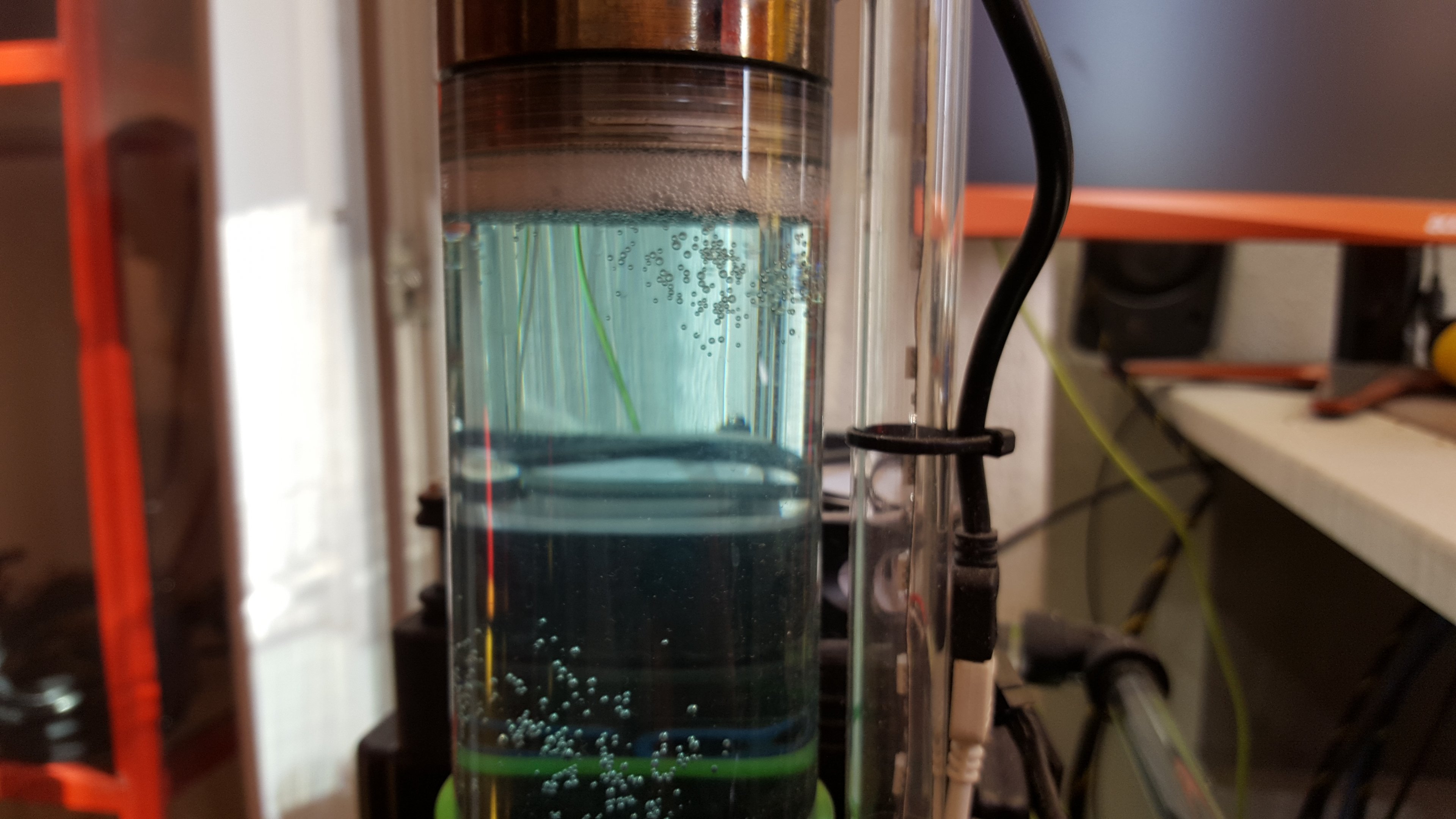

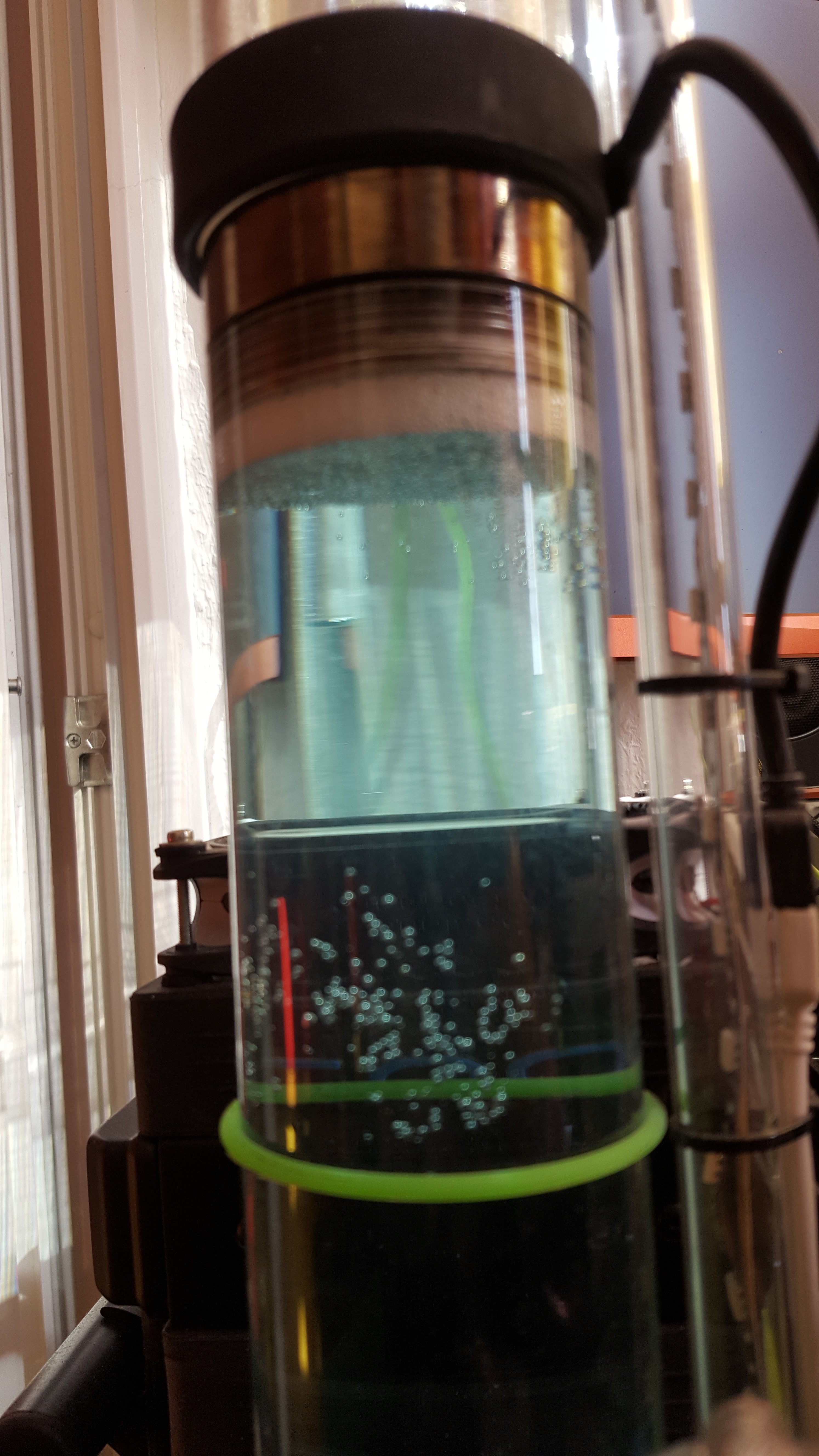

Kupfer... Eine gute Frage. Bei mir sieht nach einem Jahr das verwendete CelvinCatcher (Alphacool) immer so aus:
Man sieht den Grünstich ganz gut. Tritt nach rund einem Jahr auf. Der CelvinCatcher ist aber ´pur´ drin, also Transparent/Farblos, anfangs. Aber wenn du eh etwas färben willst ist eh egal. Ich hatte eMail dazu mit Aquatuning aber die konnten das auch nicht (er)klären. Algen sind es nicht...
