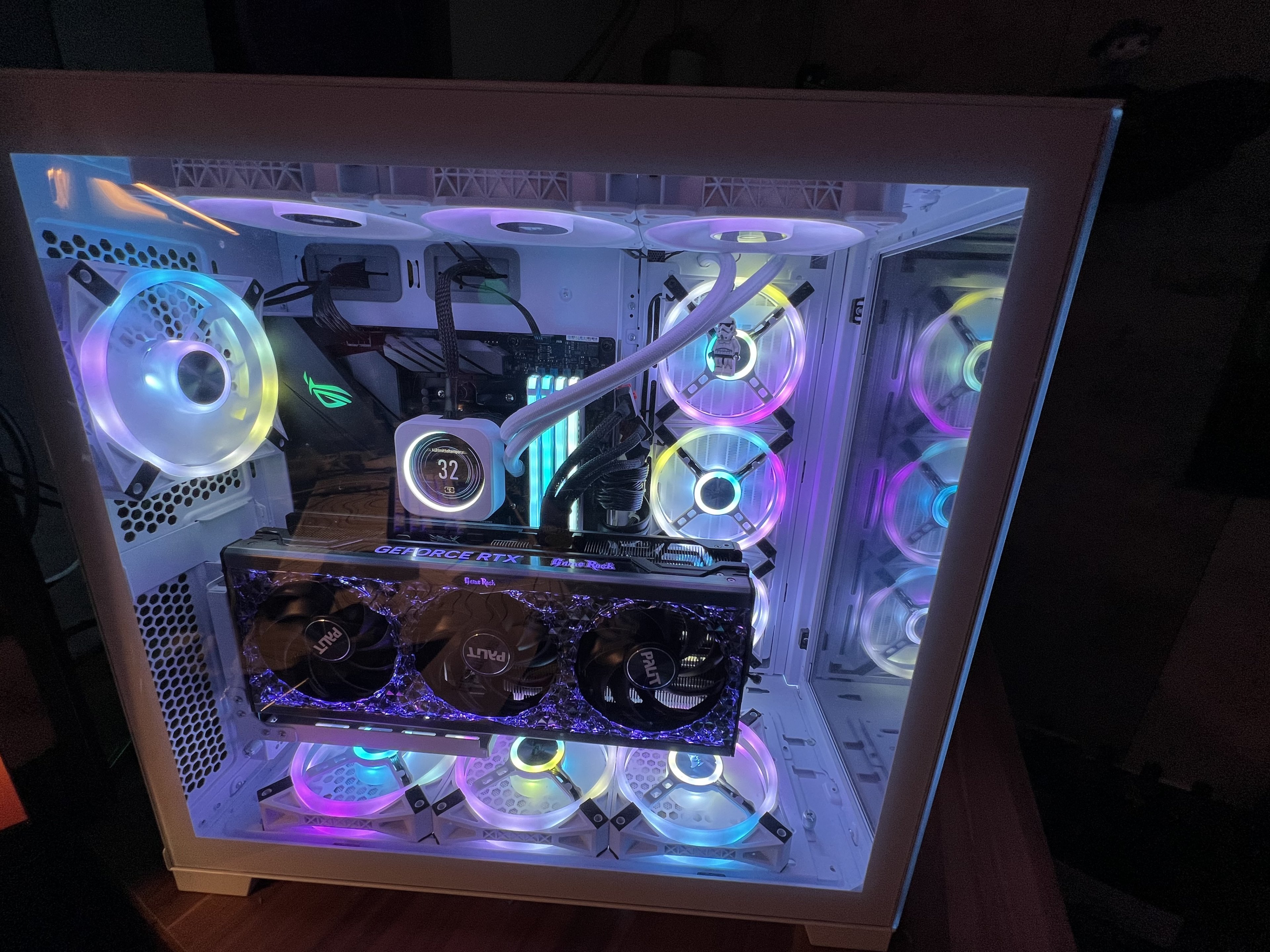

Die Installation des GeForce Game Ready Treibers 581.42 hat problemlos geklappt. Aber seit dem Neustart danach bleiben die Bildschirme schwarz und das Mainboard piept (einmal lang, drei mal kurz. Laut Bedienungsanleitung: keine Grafikkarte erkannt)
Bis jetzt hab ich nur meinen Kumpel angerufen, ob ich mir morgen seine alte 1660 super ausleihen kann, um dann hoffentlich mit DDU den Treiber wieder los zu werden.
Nachdem sich vor einer Weile mein RGB Controller der Corsair Lüfter verabschiedet hatte, habe ich nur gerade erst vor ein paar Wochen die Verkabelung des PC's wieder "schick" gemacht und will es gerne vermeiden, jetzt wieder alles auseinander zu rupfen, wenn es eine einfachere Lösung gibt.
Mein Plan ist, RiserKabel raus und 1660 Super rein und hoffen, dass die Kiste hoch fährt.
Wie würdet Ihr an das Thema ran gehen?

@cartridge_case Das stimmt. Aber das RiserKabel hat ja die letzten 3 Jahre auch keine Probleme gemacht. Das die Grafikkarte nicht erkannt wird, geht ja eindeutig mit dem Treiberupdate einher. Ich wollte mir nach Möglichkeit viel ein- und ausbauen sparen (ist ja wohl auch nicht gut für die Kontakte).
Es würde sich mir jedenfalls nicht erschließen, warum das RiserKabel direkt nach Treiberupdate Probleme machen sollte.
Sehe ich das falsch?
Nö, ist bei dessen Restart passiert, kann auch Zufall sein. Fakt ist, wenn das Board die Karte nicht erkennt hat das nix mim Treiber zutun. Der spielt außerhalb von Windows keine Rolle, ist zum Zeitpunkt der Fehlermeldung weder geladen noch relevant.
Wie auch immer, Teste mit der 1660, ggf. unbedingt auch ohne Riser. Wenn die 1660 läuft, die 4080 aber nicht, selbst ohne Riser, kann auch einfach die Karte gestorben sein.

Du hast natürlich vollkommen recht. Das hätte mir auch einfallen können. Ohne Riser läuft wieder alles problemlos.
Kennt jemand ein gutes, herstellerunabhängiges Riserkabel? Ich bekomm die Scheibe nicht zu, wenn die Graka "normal" steckt und das dicke 16vhp Kabel in der dicken Graka steckt. Oder lieber Winkeladapter?
Dennoch versteh ich nicht, warum Riserkabel überhaupt Probleme machen können. Das sind doch nur analoge, "dumme", Kupfer Kabel, oder was?
Deine Grafikkarte hat Lüfter, die vibrieren. Das Riserteil ist am Gehäuse festgemacht, das hat Lüfter, die vibrieren. Dein Mainboard hat Lüfter bzw ne AIO Pumpe drauf, auch das vibriert. Das kann die ziemlich dünnen Leitungen des Risers mit der Zeit beschädigen, besonders, weil sie glötet sind. In einem Auto, wo so ziemlich alles am vibrieren ist, wirst du an so gut wie keinem Kabel eine Verlötung finden, weil das harte Lötzinn mit der Zeit unter Vibration bricht ("kalte Lötstelle"). Das wird wahrscheinlich auch hier passiert sein.
Typischer Fall von Korrelation die keinen kausalen Zusammenhang hat.
Die aber die Leitung verlängern. Ein HDMI Kabel Funktioniert ja auch nur bis zu einer bestimmter Länge usw.
Und je hochfrequenter (schneller) desto empfindlicher.

Ja, ohne Riser hat es direkt geklappt.
Ne, ich war erstmal froh, dass die Kiste wieder läuft.
Jetzt denke ich erstmal über ein neues Netzteil mit dediziertem 16vhp Stecker nach und lass die Karte einfach „normal“ eingebaut.
