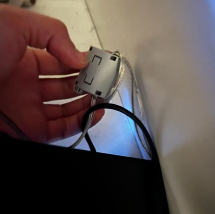

Eine weitere Frage meinerseits:
in der SPK8 Verpackung war auch ein "Ferritkern".
Frage:
wozu genau brauche ich das?
Der rechte Lautsprecher ist ca 3m weiter weg vom Funkempfänger. Der linke Lautsprecher dagegen nur 50cm.
Muss ich also beide Kabeln an mit dem Ferritkern "umwickeln" oder nur den rechten, da dieser weiter Weg ist?
PhoenixEX schrieb:
https://de.rs-online.com/web/generalDisplay.html?id=ideen-und-tipps/ferritkerne-leitfaden
Einfach gesagt: Minderung von Störeinflüssen auf das Kabel.
Bei den SPK8 ist ja ein Klappferrit dabei, da kannst du einfach das Kabel in einer Schleife einmal reinlegen. Steht glaube auch so im Handbuch.
