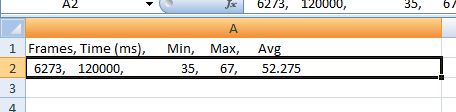

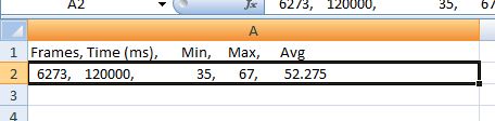

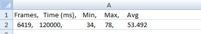

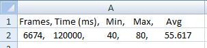

okay, mache ich jetzt ne runde großer Bazar.
Gulf of Oman zieht bei mir am meisten FPS. Wurde auch bestätigt das der Vram bis auf 1700+ ausgelastet wird.
Also ich spiele am meisten Großer Bazar deswegen hab ich den jetzt genommen, finde der Frisst an C und A zb auch ziemlich FPS daher bin ich da auch schön oft vorbei, wobei an B doch ziemlich viel RPG aktion angesagt war und 2-3 mal durch Cleyemore.
Gulf von Oman kann ich aber auch mal machen...
hier erst mal meine 3 Durchläufe, jeweils 2min lang.
