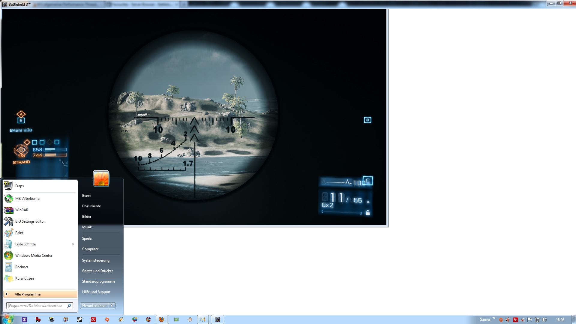

Ich hAbe mich hier gerade angemeldet weil ich mal eure Meinung brauche.
Kommen wir ersteinmal zu meinem System:
Grafikkarte: Radeon 5870 1GB VRam
CPU: X6 1090@3,7GHZ
Ram: 8GB Corsair DDR3
Netzteil: Cougar 450Watt
Das sollte das wichtigste sein.
Nun zu meinem Problem:
Ich habe bemerkt das ich zb auf Wake Island(andere Maps auch) wenn ich nen Sniper in der Hand habe,und mal von einer Seite auf die andere sniper die Bodentexturen extremst
matschig sind,liegt das vllt an zu wenig Vram,wobei der eig nicht voll ist beim zocken.
Ich zocke wie folgt:
Alles high,AA aus,AF 16x,Post AA auf high und auflösung ist 1920x1080
Ich habe mal ein Bild gemacht,damit ihr euch das besser vorstellen könnt.
Kann ich das irgendwie beheben,oder muss nur eine neue Graka her?
hi & welcome @ CB !
ingame mal die terrain-details auf ultra einstellen + filterqualität (nicht AF) im treiber erhöhen.
denke aber mal als sniper sollte das fast normal sein, besonders wenn die settings nicht auf
max / ultra eingestellt sind.
AnkH schrieb:
Dann lies Dir doch mal die ausführliche Erklärung zu den CPU/GPU Limits von HisN durch, erst musst Du aber ein Gedankenspiel machen und mir eine bessere Erklärung liefern: Deine CPU ist zu 90% ausgelastet, deine Grafikkarte zu 100%, du hast 60FPS. Nun schraubst Du die Grafiksettings dermassen hoch, dass nur noch 20FPS angezeigt werden. Die Grafikkarte leistet logischerweise immer noch 100%, schafft aber nur noch die 20FPS. Was, denkst Du, passiert nun mit der CPU? Hat die mehr oder weniger zu rechnen bei 20FPS oder bei 60FPS? :freak:
Hier der Link: https://www.computerbase.de/forum/threads/limitiert-cpu-xyz-die-graka-abc.818979/
PS: wie ich erwähnt habe, funktioniert dieser Vergleich natürlich nicht, wenn die CPU bereits dermassen am Anschlag läuft, dass selbst eine 50%ige Entlastung immer noch in 100% Auslastung resultiert, wie bei euren DualCores...
Naja der Vergleich hinkt etwas. Grundsätzlich ist es zwar richtig was du meinst AnkH aber mit den erhöhten Detailstufen kommen auch Physik Elemente hinzu die nur von der CPU berechnet werden. Genauso eben auch werden Physik eigene Effekte wie Explosionen, detailreicher in Entfernung noch dargestellt. Das läuft bei BF3 alles über die CPU.
Die Überlegung von HisN, die ja absolut richtig ist, beruht nur auf der Erhöhung der Auflösung und der Kantenklättung. Das hat aber nichts mit der Detailstufe zu tun, die sicher mit erhöhung auch eine höhere CPU Auslastung bringt trotz nur noch 20FPS, um mal den übertriebenen Fall als Vergleich zu nennen.
SuddenDeathStgt schrieb:
hi & welcome @ CB !
hab ich alles schon ausprobiert,dann denke ich mal liegt es einfach am schlechten AA bzw AF von AMD,sagte jedenfalls ein Kollege bei PCM.
Muss wohl irgendwann mal eine neue Karte her(Radeon 7950)da soll AA und AF wieder auf Augenhöhe mit Nvidia sein.
Ist das nicht normal so? Ist doch bei den meisten Spielen, dass die Texturen ab einer bestimmten Distanz richtig geladen werden. Spiele allerdings kein Sniper, kann also keinen vergleich ziehen.

@ Terence 2982
das liegt sicherlich NICHT am " schlechten AA / AF seitens AMD " ... das ist einfach engine-bedingt
u. wird bei NV auch nicht anders, besser aussehen.
behalte noch deine Evergreen | 5870 ... in der summe noch eine top graka.
will dich aber in deinem upgrade-vorhaben nicht beeinflussen. ;)
