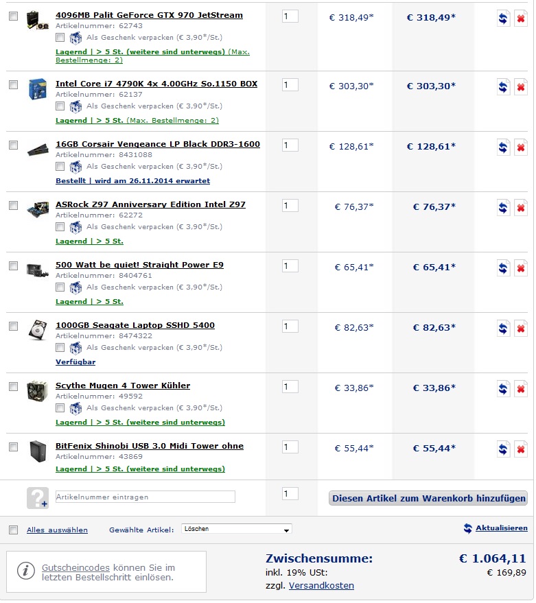

Meine aktuelle Aufstellung:
Habt Ihr evtl. noch günstigere Aufstellungen gibt es Verbesserungen meiner Aufstellung(bitte auf den Preis achten!)?

Für einen Allround PC finde ich insbesondere die CPU und 16 GB RAM etwa oversized. Dort ließen sich bestimmt paar Euronen sparen.
Ansonst gute Zusammenstellung. Hätte ich 1k über würde ich das teil genauso kaufen...allerdings als Gaming PC ;)
Wie groß sind die vorhandenen HDD + SSD?
Bin auch der Meinung das ein kleinerer Prozessor ausreichen sollte, wie z.B. ein Xeon 1231v3. Sparste dir rund 80€.
Oder willst du unbedingt übertakten?
Würde eher noch was drauflegen für eine SSD. ;)
Übertakten gewünscht?
Wenn nicht, dann Xeon E3-1231v3 + B85/H97-Board und evtl. günstigeres Netzteil und Tower...

also ich würde da Einiges ändern:
Board: Hier hast du das Billigste vom Billigen genommen, das muss nicht sein.
NT: Gibt schon den Nachfolger, das e10.
Datenträger: SSHD raus und normale HDD rein.
Gehäuse: Ist für den Preis nicht wirklich gut ausgestattet, da gibt es bessere Alternativen.
Das wäre nun mein Vorschlag, allerdings über Budget: 1150 €

@PCTüftler: Hab mittlerweile mein 2 ca. 70-90 Asrock Boards verbaut und kann bisher nicht meckern. Im UEFI ist alles enthalten, support war bisher super, mein Board aus der Signatur läuft seit beginn übertaktet fehlerfrei...

Welche Nachteile hat das billige Board? Ich habe mir wirklich nur das billigste "Z" board mit guten bewertungen rausgesucht ^^
Dein Gehäuse sieht sehr interesant aus.

Es hat eben eine schlechte Ausstattung und auch ein recht schlechtes Layout, ist auch sehr schmal und könnte Probleme mit großen Kühlern machen.

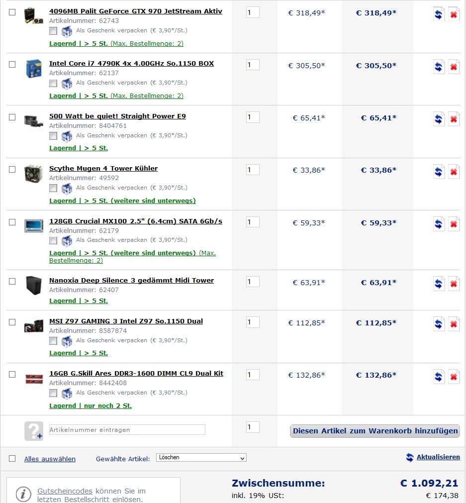

So Hier mal eine Aktualisierung Ich denke wir sind nun etwas günstiger und besser dran mit dem 50€ Cashback.
