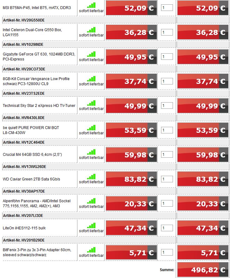

mal ne intel config:
http://www.amazon.de/dp/B002RD3FBY/...de=asn&creative=22494&creativeASIN=B002RD3FBY
https://www.computerbase.de/preisvergleich/766343 o.
https://www.computerbase.de/preisvergleich/786349 mit https://www.computerbase.de/preisvergleich/783254
https://www.computerbase.de/preisvergleich/441452
~700€ zusammen
nur wie läuft das mit der hd karte dann?da muß doch eigentlich nen ci+ modul irgendwie bei?
die kannste per usb anschließen u. mit aufnehmen.ich hatte mal eine ähnliche technotrend u. konnte die bei ausgeschalteten pc als receiver nutzen.musste dich mal einlesen bzw. beim hersteller nachfragen.
https://www.computerbase.de/preisvergleich/256972

ne,wo denn?
107€ case
95€ xonar
497€ config
ges 699€
das die xonar hdmi hat haste gesehen?onboardsound beim htpc ist nogo!
mit der technotrendbox + 97,50, -50€ für die interne tv karte.da wärste bei 750€ was genau deiner startconfig enspricht.
quadcore ist quatsch bei multimedia.da haste von dualcore u. ner kleinen ssd viel mehr von.zudem kannste bei ner 2tb alles drauf knallen was du hast u.dann haste musik,videos immer sofort parat u. musst nicht kramen.
du investierst zu viel fürs case.ich würd das geld lieber für innereien anlegen....
amd reizt die tdp aus,eher 10w mehr.intel reizt die tdp nicht aus.semipassiv ist immer das schlechteste.langsamdrehende lüfter auf 5v geregelt hörste nahezu nicht u. hast trotzdemm gute temps.
edit: ok,nas...da würd ich nur ne 128gb ssd nehmen,da hätteste keine hd geräusche im wohnzimmer.die hd ist bei mir idle das "lauteste".wären -~60€ insgesamt
