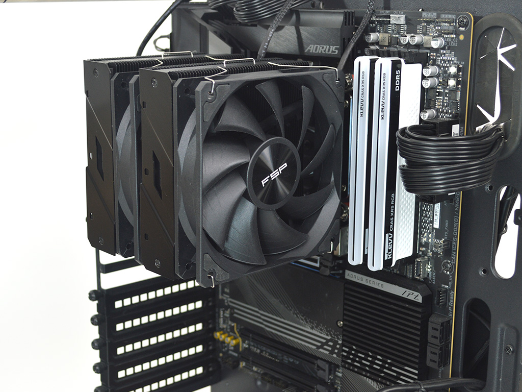

Bei 200W tut so ein MP7 ohnehin alles, was du willst. Wenn der RAM so hoch ist dann kann man bei diesem und auch dem Thermalright Phantom spirit den vordern Lüfter höher setzen, siehe hier:
Alternative wäre ein Arctic Freezer 36, der ragt nicht über den RAM. Sieht nach wenig aus mit nur vier Heatpipes, kühlt so einen Intel auch dank Montagesystem aber hervorragend weg. Sogar die abgespeckte S-Version schafft einen Intel bei 253W ohne Throttling: klick Bei 200W geht's dann auch leise.
Mein Tip also: Funktionstüchtigkeit deiner AiO überprüfen, im Zweifel einen guten LuKü drauf. Und wenn dir das dann nicht zusagst haste immerhin kaum geld ausgegeben.
Edit: der MP7 ragt offenbar gar nicht über den RAM: klick
Weiteres Bild hier.

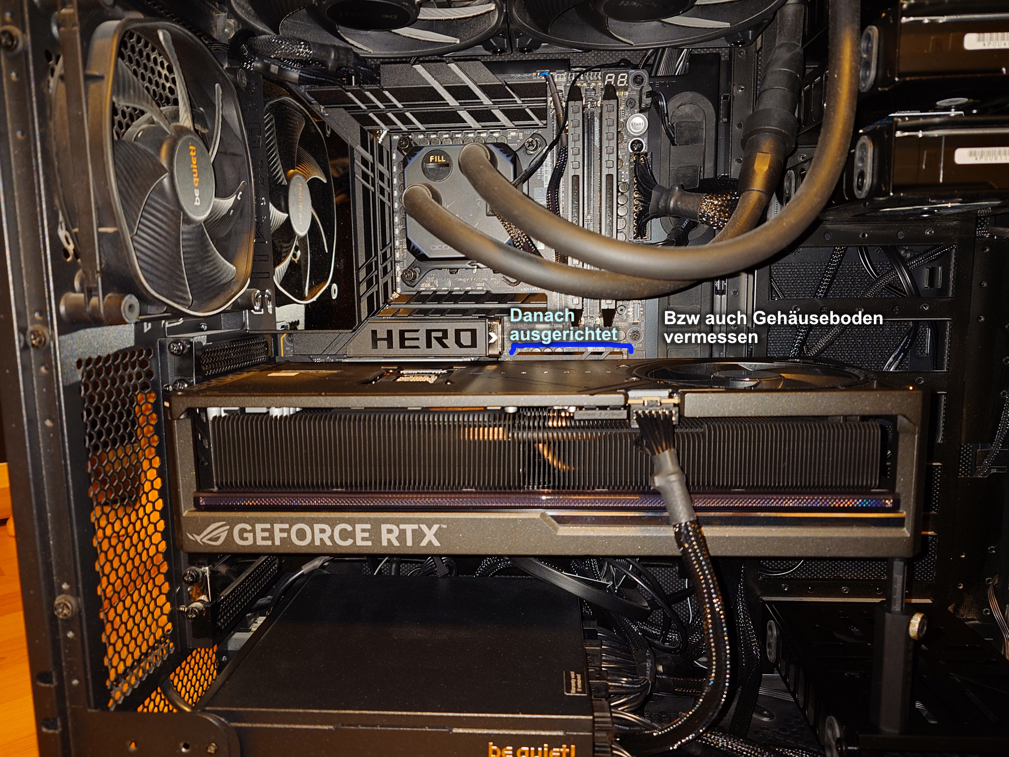

Jetzt Interessiert mich dein Innenaufbau von der Hardware mit Foto

Ich hatte mal in ne Frage zur GPU-Stütze und dieses Foto hier gepostet, also nicht über den Text wundern. Es sieht noch alles genau so aus, nur das ich die Gehäuselüfter ausgetauscht habe und seit dem mich um den Staub gekümmert ;)

Vorne im Gehäuse sind drei Lüfter drin, die reinpusten, hinten der eine und die AIO nach draußen.

War bei der ersten Generation von dem Gehäuse der Deckel nicht komplett geschlossen, oder es waren nur minimale kleine Schlitze für den Luftaustritt vorhanden? Vielleicht staut sich die Wärme da unten zu sehr?

Der Deckel hat nur seitliche Schlitz und oben ein paar. Ich habe ihn bereits angepasst, dass er an den seiten komplett offen ist und oben auch mehr Luft durchkommt. Aber ich hatte den Rechner auch schon komplett ohne Deckel getestet, es ist nach meinen Modifikationen am Deckel kein großer unterschied mehr. Die Front habe ich auch immer komplett auf. Aber ja, der Deckel ist immernoch nicht optimal.
