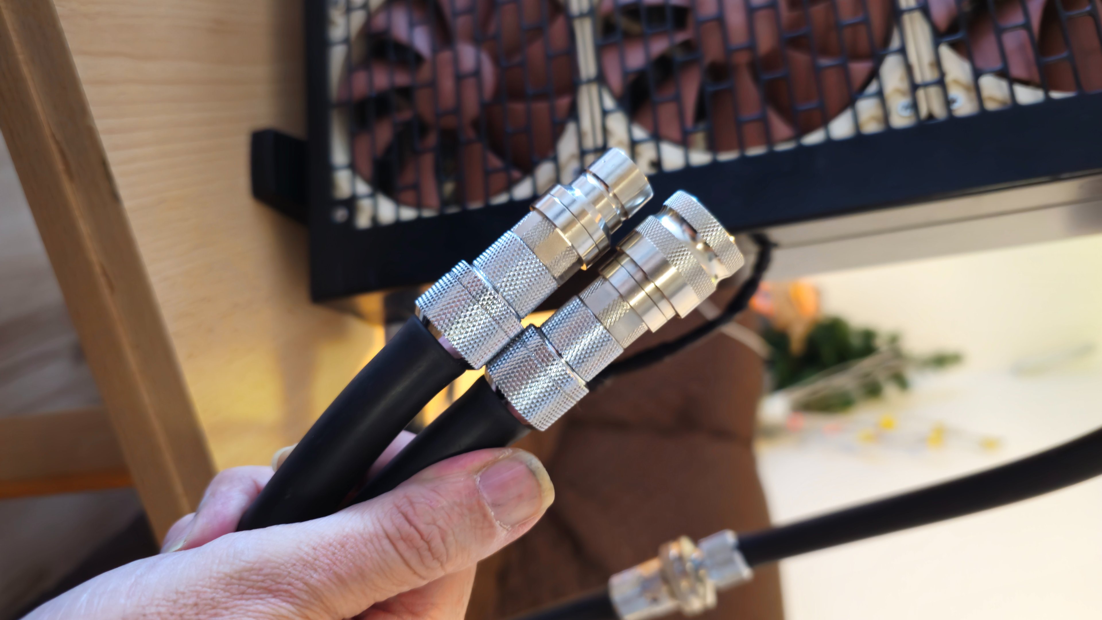

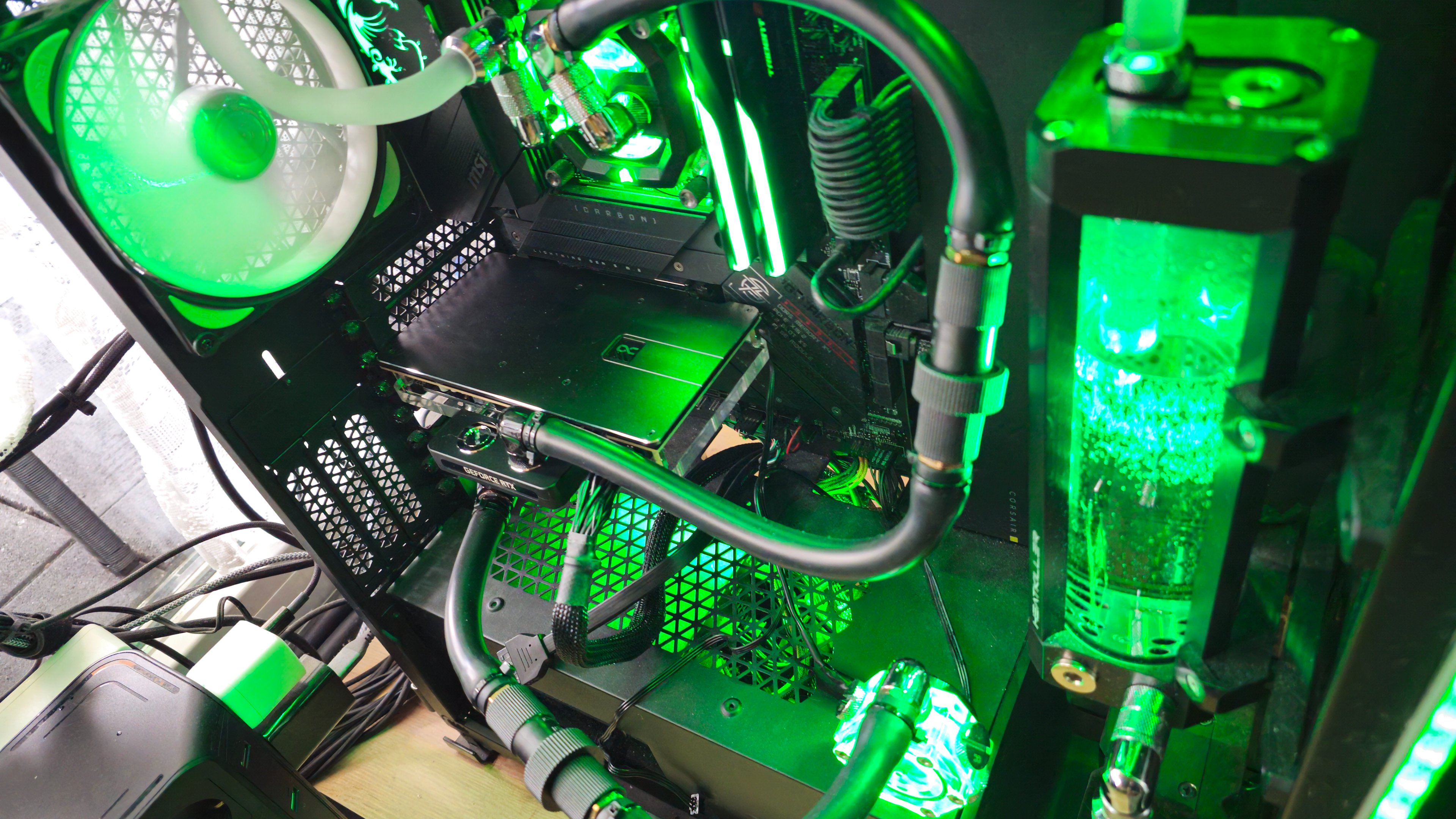

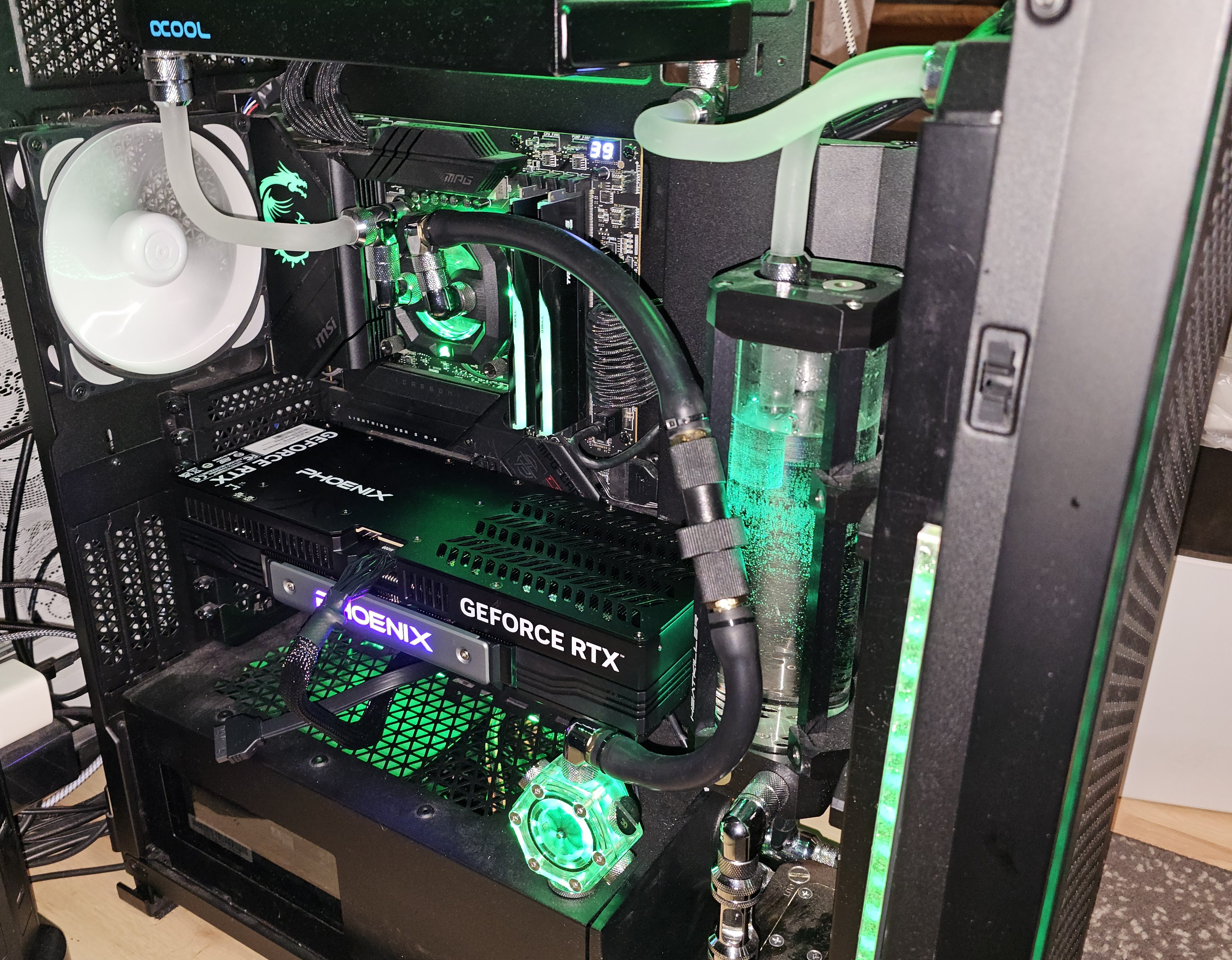

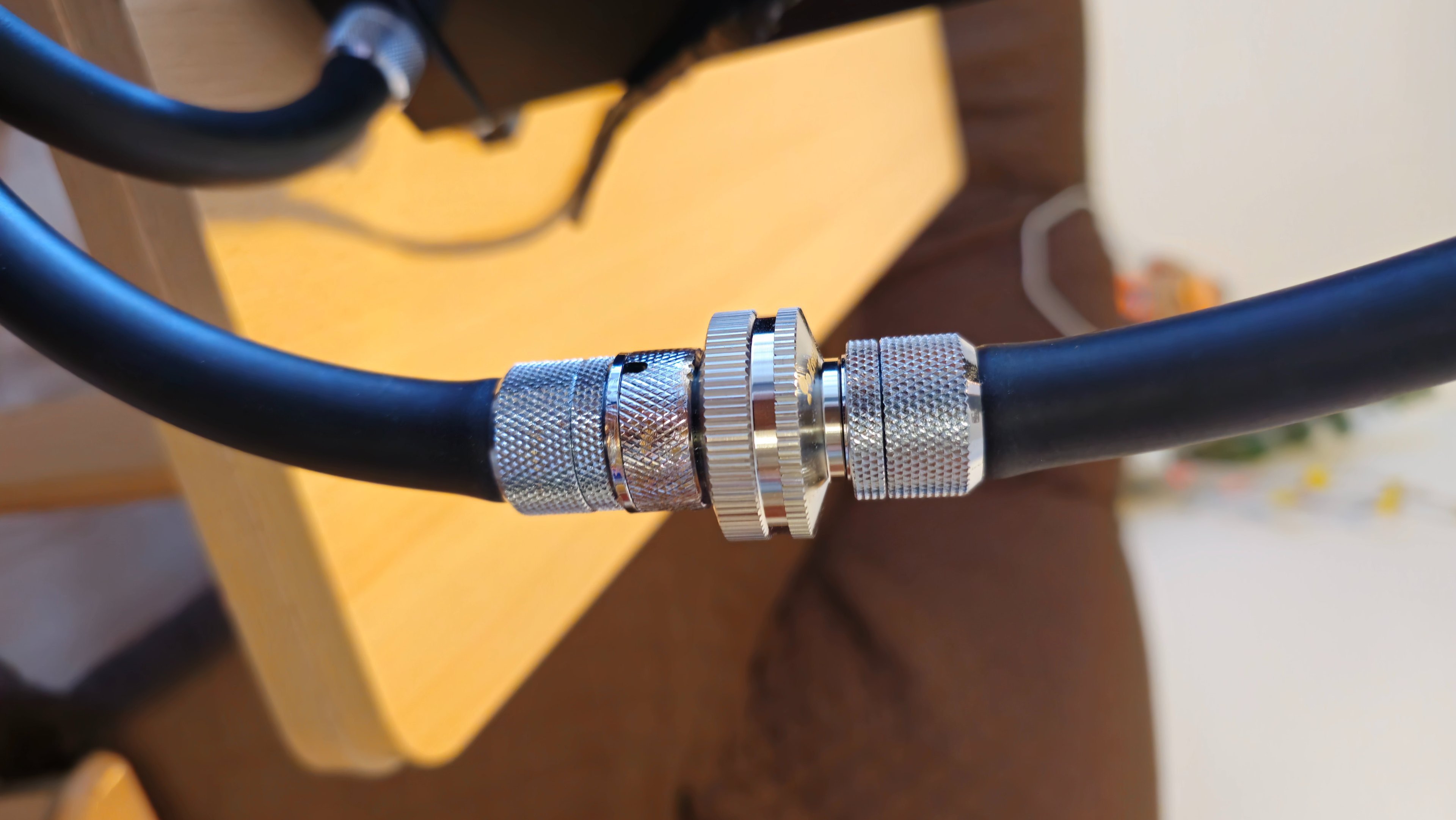

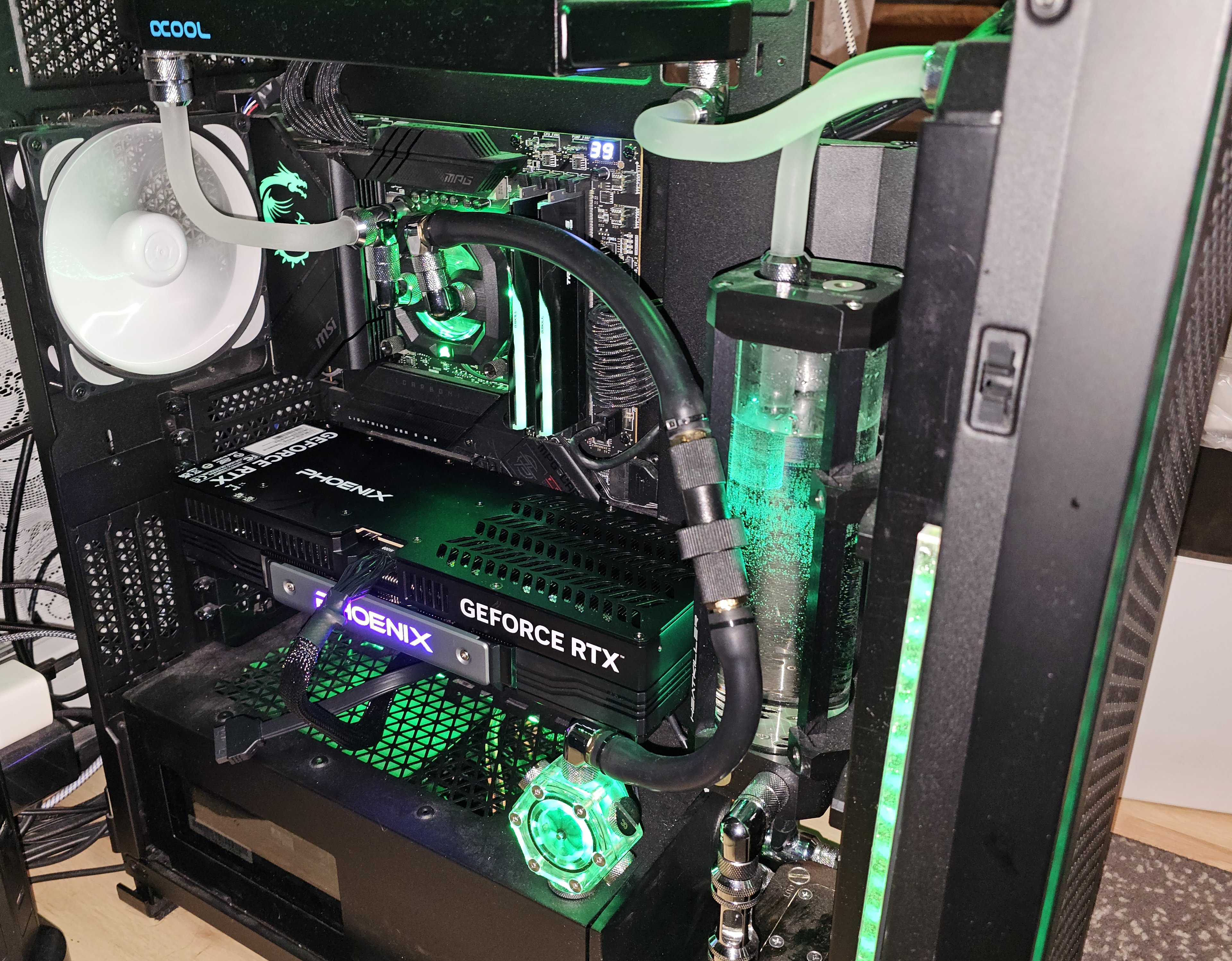

Hier noch zwei Bilder von mir, vom Freitag bis Sonntag letzter Woche. Da ich mir eine neue luftgekühlte RTX 5080 Grafikkarte gekauft habe, musste ich sie vor dem Umbauen mit einem Wasserkühler vortesten. Daher musste ich zwei Anschlüsse mit einem Schlauch überbrücken.

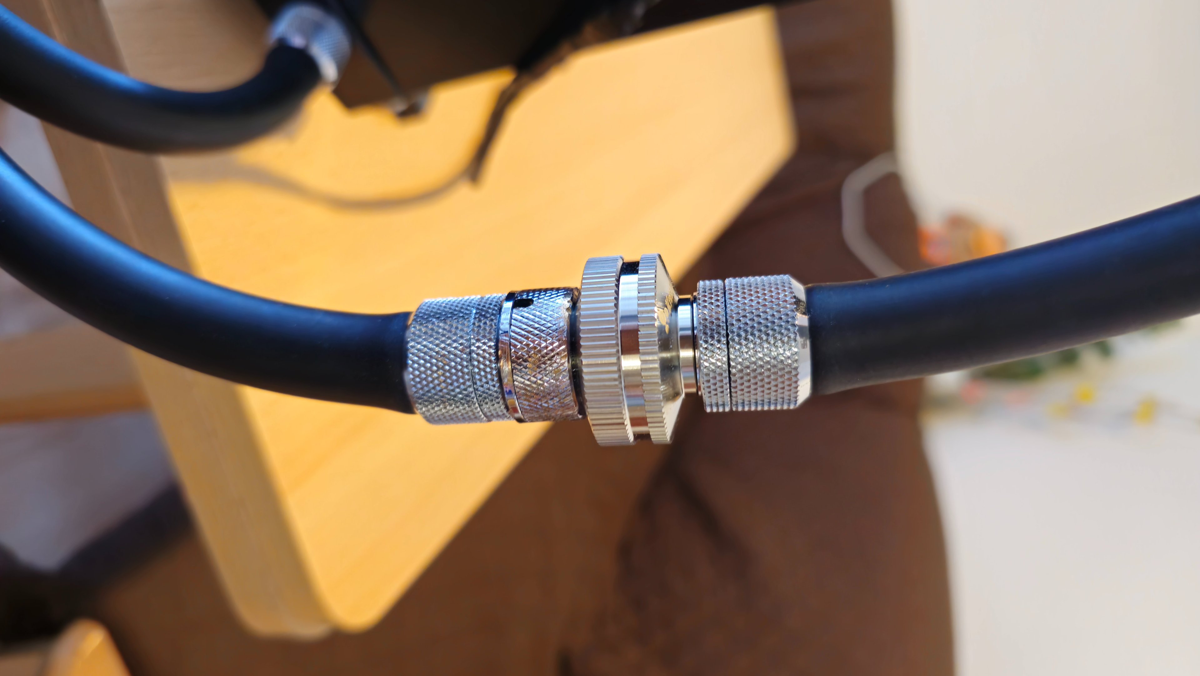

In der Mitte sitzt eine Schnellkupplung, was ALC auch für ihre AIOs nutzt. Sinn der Sache war, nachdem ich die Grafikkarte mit dem Wasserkühler umzubauen, erneut einen Testlauf zu unternehmen. Mit der Schnellkupplung musste ich das Wasser nicht ablassen und konnte die umgebaute Grafikkarte einfach daran anschließen.

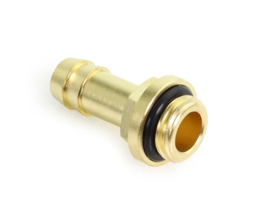

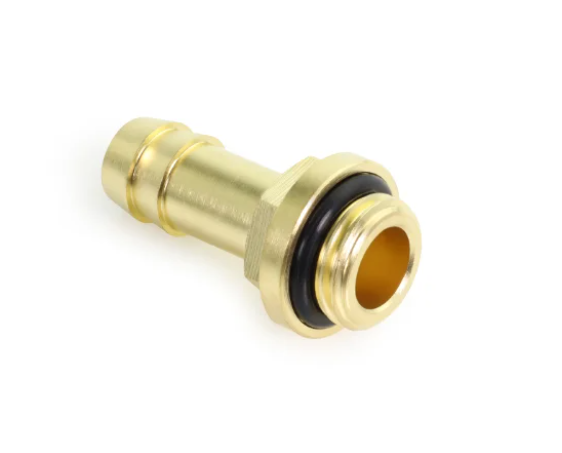

Verwendet habe ich sogar ganz normale Tüllen.

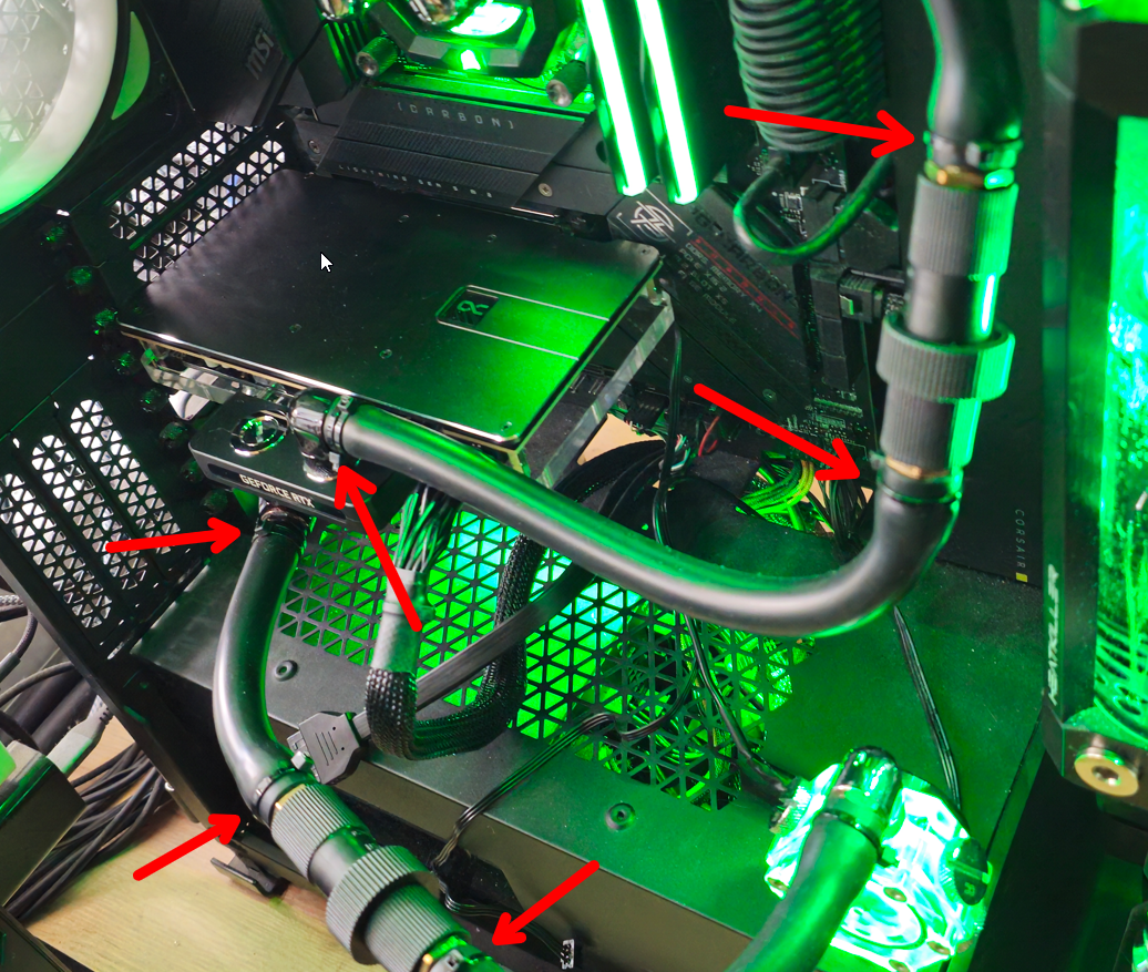

Der Schlauch wird einfach darauf gesteckt und dann mit Kabelbinder gegen das Abrutschen gesichert.
Selbst mit Kabelbinder lässt sich der Schlauch nicht mehr abziehen.

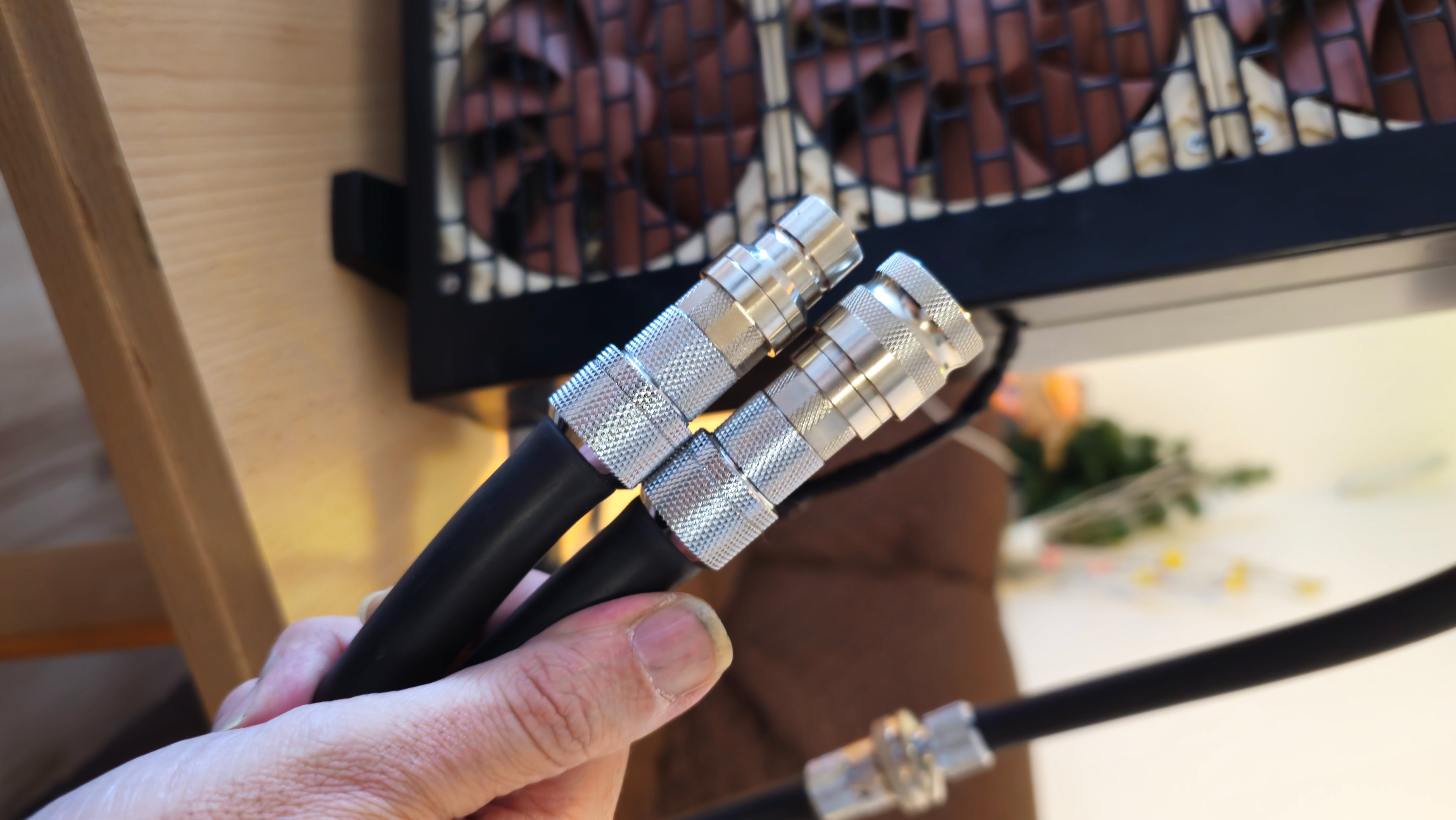

Hier noch ein Beispiel, denn ich habe auch einen 16/10er-Schlauch zu meinem Mora und auch im internen Bereich meines Rechners verbaut. Intern aber nur an Positionen, die nicht zu sehen sind.
(Linker Bild zeigt in der Mitte einen Wasserfilter, rechts, die Schnellkupplung zu meinem Mora.)
Weder der Schlauch, noch die Anschlüsse sind von ALC. Tüllen verbaue ich aber lieber. Sind schneller montiert und auch mit Kabelbinder schneller gegen abrutschen gesichert. Schraubanschlüsse verwende ich aber lieber aus optischen Gründen und nicht, weil sie sicherer sind.
