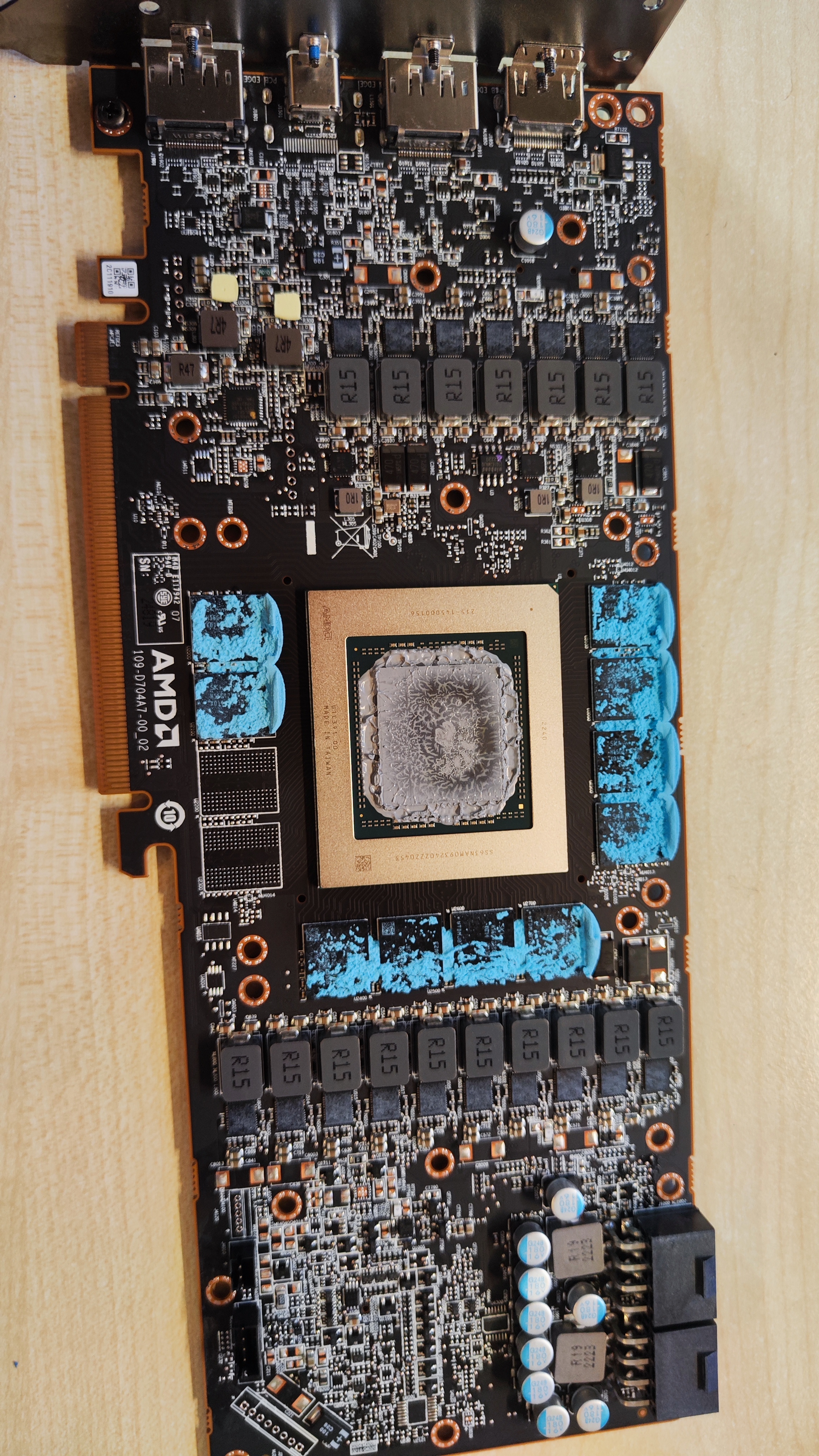

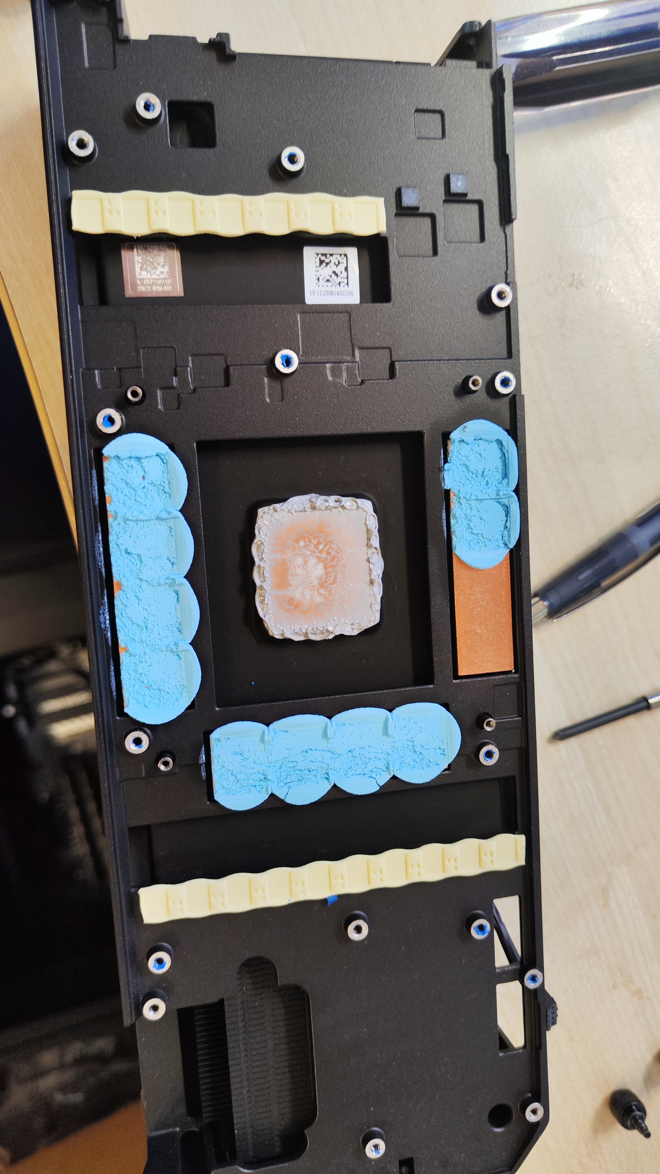

Was mir dabei aber aufgefallen ist, ist, dass die Oberfläche des Kühlers ziemlich viele Dellen und Kratzer hatte und auch etwas zu klein ist, deckt nicht den ganzen Die ab, weil er am rand rund ist und etwas nach oben gebogen. Vielleicht hat die Vapor Chamber auch nicht genug Flüssigkeit drinnen, wer weiss.

Das 2. Bild ist nicht normal!
Falls Garantie noch besteht(müsste eigentlich?!) würd ich sie reklamieren versuchen.
Die Karte ist leider dritte Hand und ich habe durch das Repasten das Siegel gebrochen, ich werde nicht probieren es über Garantie zu machen, die AIO wird es hoffentlich richten.
So sah übrigens die WLP am Kühler aus, als ich ihn das erste mal abgemacht habe

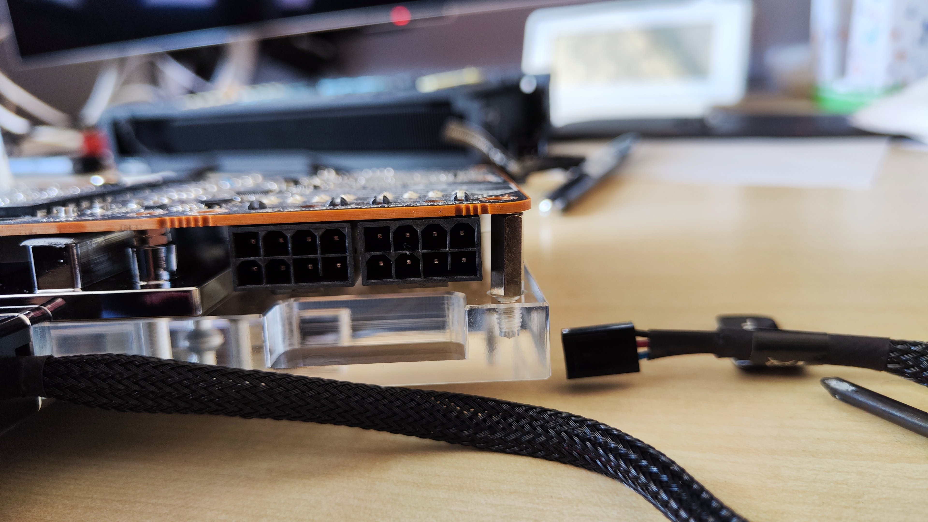

Heute habe ich die AIO verbaut und die Ergebnisse sind schön.
Die Lüfter der AIO lasse ich mit konstant 1000 RPM laufen, da sie so kaum hörbar sind.
Raumtemperatur mit Luft 27°C
Raumtemperatur mit AIO 29°C
LuftLuftAIOAIO
Nur Browser offen58°C GPU temp69°C Hotspot36°C GPU temp40°C Hotspot
Timespy72°C GPU temp99°C Hotspot53°C GPU temp69°C Hotspot
Timespy Extreme77°C GPU temp103°C Hotspot55°C GPU temp71°C Hotspot
Speedway77°C GPU temp102°C Hotspot54°C GPU temp69°C Hotspot

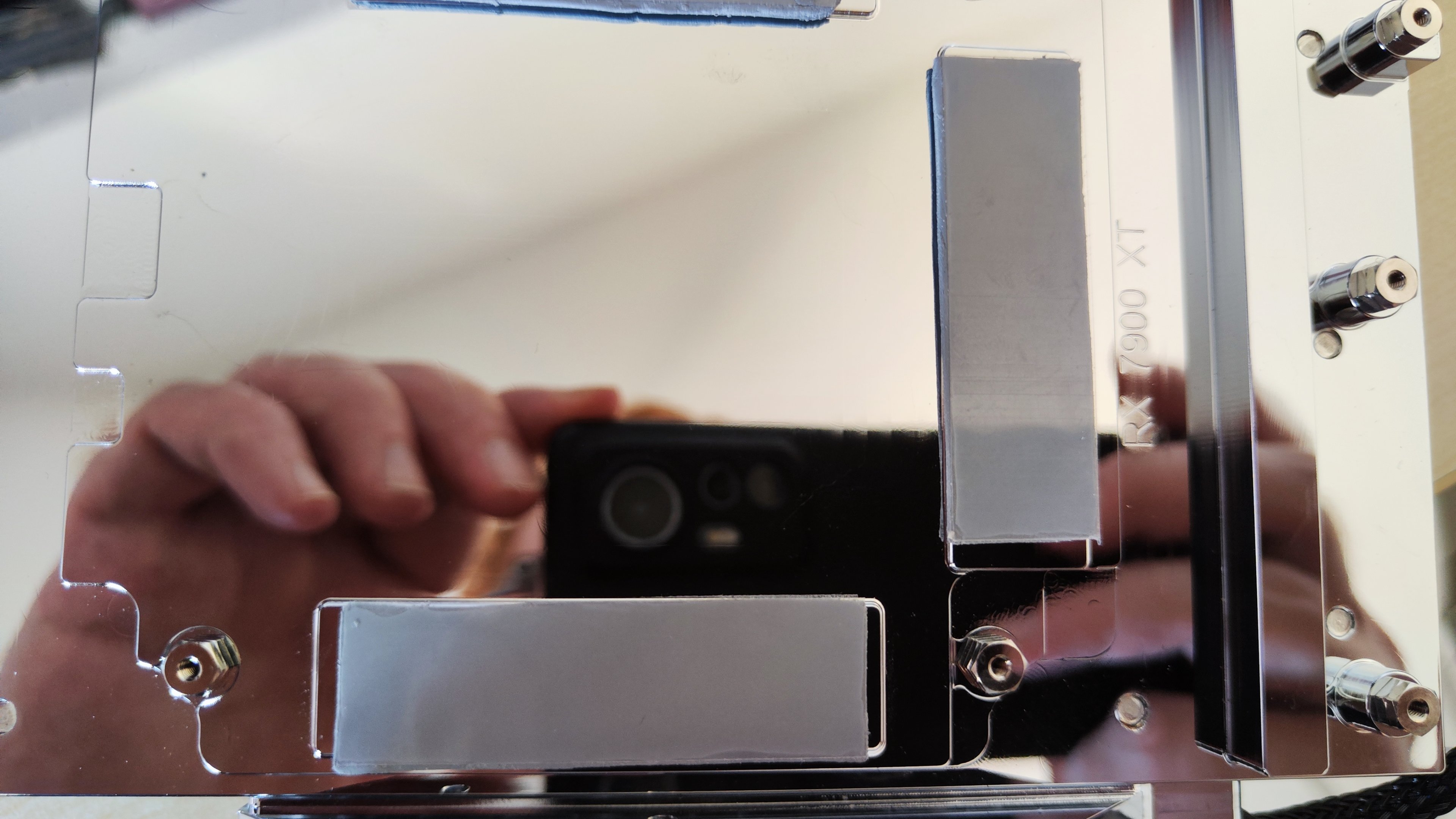

An der Qualität der AIO kann man an ein paar Kleinigkeiten mäkeln:
  • Die Wärmeleitpads des VRams sind zu kurz und hätten diese nicht ganz bedeckt.
    Zum Glück fehlen bei der 7900 XT 2 VRam Chips, sodass ich dort etwas abschneiden und bei den anderen hinzufügen konnte
  • Die äußeren Schrauben für die Backplate waren etwas schräg montiert, ich hätte die Schrauben nicht reinbekommen. Musste sie etwas lösen, dann ging es.
  • In der Anleitung sind ein paar kleine Fehler drinnen

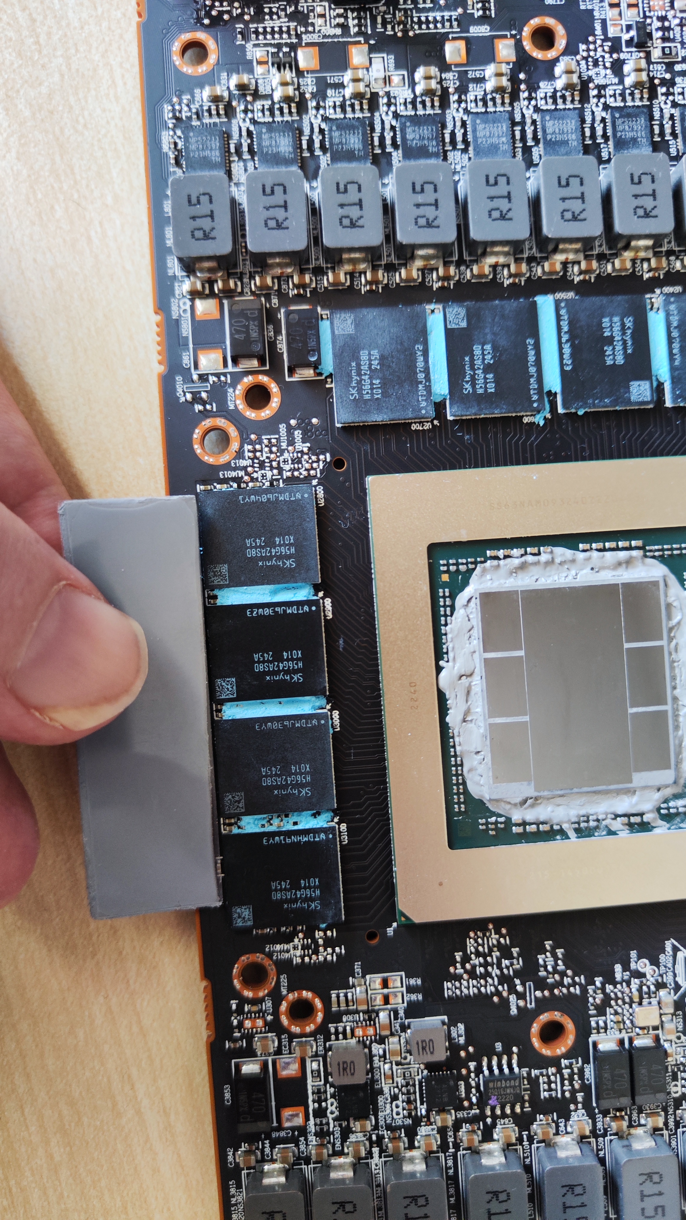

Hallo ich habe ebenfalls das gleiche durch mit der gleichen karte. Entsprechend habe ich auch den gleichen kühler bestellt.
Nun was ich mich frage
Im Originalkühler werden 2 chips mitgekühlt, siehe Bild
Ich frage mich ob die wichtig sind
Wäre über feedback dankbar.
AMD weigert sich mir klare Aussagen zu geben und alphacool sagt auch Nichts darüber.
@lopo1989
Scheinbar nicht.
Meine GPU läuft wunderbar mit der AIO und die sieht seit dem ziemlich viel Last.
