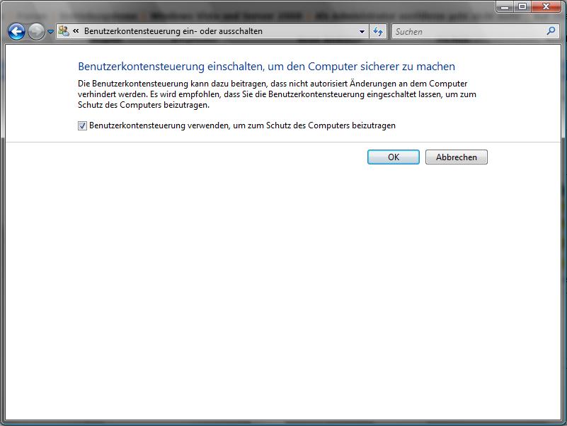

Ich habe auch schon über die Systemkonfiguration versucht, die Benutzerkontensteuerung zu aktivieren ( ich dachte sie wäre eventuell irgendwie deaktiviert worden ) aber daran lag es anscheinend auch nicht.

in meiner Benutzerkontensteuerung ist der Hacken drin... hab auch ein Bild hochgeladen wo ihr das sehen könnt..

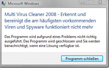

Habe mir jetzt Multi Virus Cleaner 2009 runtergeladen und installiert.
Hatte am Anfang einige Probleme das Teil richtig zu installieren...
obwohl ich es ganz normal installiert habe, kam eine Fehlermeldung worin stand:
Multi Virus Cleaner 2008 - Erkennt bereinigt die am häufigsten vorkommenden Viren und Spyware funktioniert nicht mehr
Obwohl ich ich Multi Virus Cleaner 2009 runtergeladen habe steht in der Fehlermeldung 2008. Habe dazu auch ein Screenshot hochgeladen...
Nach dem 3 oder 4 Versuch hat es dann anscheinend doch noch irgendwie geklappt...
Ein Suchlauf mit Antivir und em Multi Virus Cleaner 2009 konnte keine Viren feststellen ...
Was wären noch für Programme zu empfehlen um eventuelle Viren oder Trojaner zu entdecken ?
PS: Multi Virus Cleaner 2009 konnte ich nur einmal nutzen,..als ich das Programm wieder starten wollte kam die besagte Fehlermeldung wieder ^^
