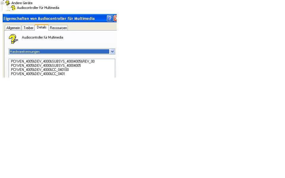

für die Soundkarte benötige ich einen Treiber (XP Pro 32 Bit).
Habe bereits aus dem Downloadbereichden aktuellen Relteak_Treiber probiert.
Jedoch erscheint im Gerätemanager noch immer das gelbe Fragezeichen.
Habt ihr noch einen Tipp?
Hardware ID auslesen.
Welche Treiber genau hast du installiert, was genau ist die Fehlermeldung des Ausrufezeichens?
Danke für deine Antwort.
Den Realtek HD Audio-Treiber R2.70 habe ich verwendet.
Siehe Bild für die restlichen Informationen.
Scheint Realtek zu sein, den hatte ich verwendet.
@ kammerjaeger1 - Der Tipp mit DriverEasy war gold wert. Treiber gefunden, installiert. Merci!
Ich denke es wohl wohl einfach der falsche Realtek Treiber den Du probiert hast. Der AC'97 statt dem HD-Audio hätte wahrscheinlich funktioniert. Aber nun ist das wohl eh egal... :D
Das denke ich auch.
Der AC´97 wäre für diese alte Soundkarte der passendere Treiber bei der Wahl von Realtek gewesen.
