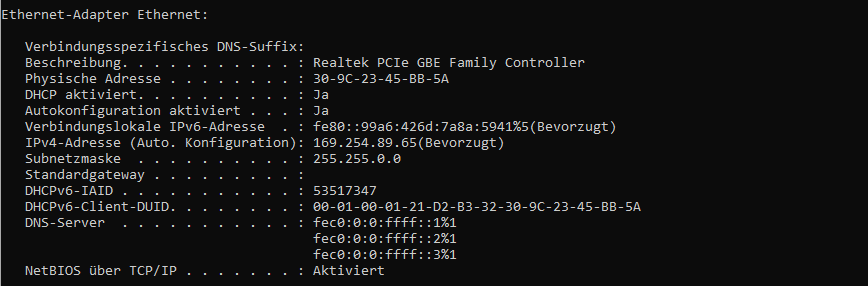

Unschwer zu erkennen habe ich das tolle Problem das mein Netzwerk nicht zu identifizieren ist.
Wie es dazu gekommen ist? Keine Ahnung.
Ich war ganz normal im Internet und ohne Vorwarnung war ich dort nicht mehr, das oben angegebene Problem ist aufgetreten.
Mehr Informationen habe ich nicht außer ein paar screenshots. (Gerätemanager und ipconfig /all)
Danke schonmal.
Keine IP-Adresse durch den DHCP-Server zugewiesen bekommen.
Das ist alles was man hier rauslesen kann. Du verschweigst ja das komplette Netzwerk und die Komponenten
Das habe ich mir auch gedacht als ich mir einige Beiträge durchgelesen habe. Nun aber die Frage wie fix ich das wieder.

Diese ip zeigt, das der dhcp-server in deinem Router keine Verbindung mit deinem pc hat.
