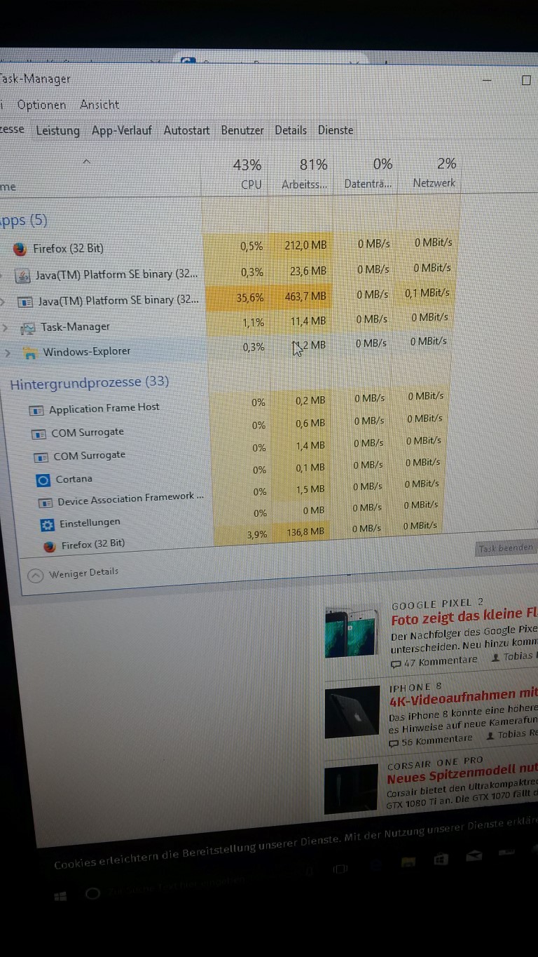

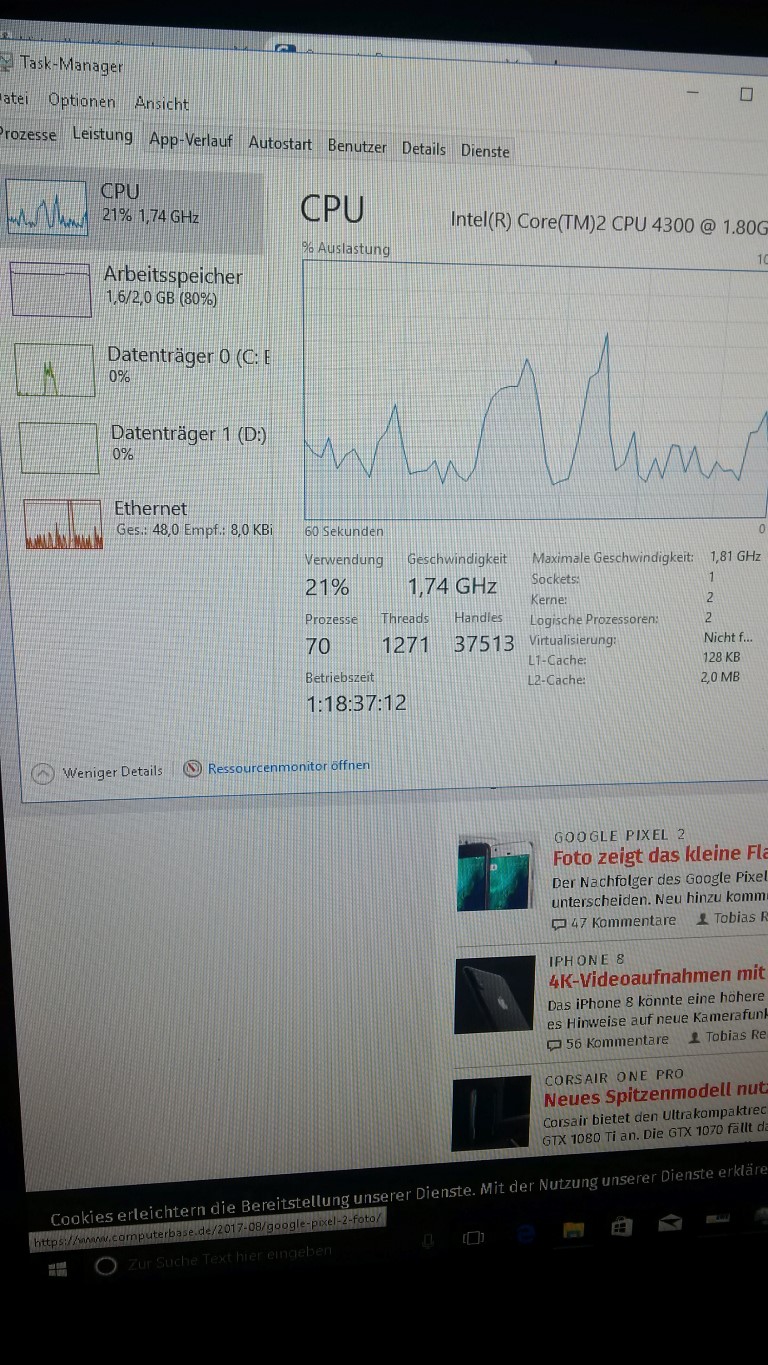

Mal einen Screenshot vom Taskmanager poste , wenn die Anwendungen laufen, speziell Speicher
Wenn Aufrüsten für schmales Geld klappt, bin ich natürlich dabei.
Eigentlich langweilt sich der Rechner , gut ein bisschen Auslastung scheint da, aber weder der Speicher noch die CPU ist am anschlage? ist das jetzt die 32 oder die 64 Bit Windows 10 Variante, manche Anwendungen scheinende nur 32 Bit , dachte firefox und Java gibt's auch für 64 Bit.

Statt der CPU, zeig doch bitte mal den Speicher im raskmanger , die hdd macht zwar nix, also heißt kein Paging, aber Anwendungen müssen mangels RAM jedesmal von der hdd neu geladen werden.
Bei der CPU im Taskmanager dürfen auch mal die logischen Kerne gezeigt werden , um zu sehen ob eventuell ein Kern überlastet ist.
Also irgendwas ist komisch, das im Taskmanager ist doch kein e6400 wie der aus der Signatur

Es läuft Win 10 in 64 Bit und es ist ein E4300, der e6400 steckt in einem anderen Rechner, ich musste mal vor Jahren die Graka wechseln weil irgendwas mit der ATI im Heimkino nicht geklappt hat. Da ich nicht mehr wirklich aktive hier bin habe ich die SIG nicht angepasst. Die beiden Rechner sind aber vom alter und der Ausstattung ähnlich.
Bevor ich auf Win 7 und später auf Win 10 gegangen bin, hatte ich zum Zocken den e 4300 auch gut übertaktet. Gefühlt ein großer unterschied war da nicht zwischen e 6400 und e4300 oc
