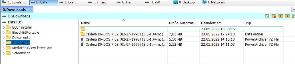

Ist Caldera DR-Dos 702 oder 7.03 deine Version?

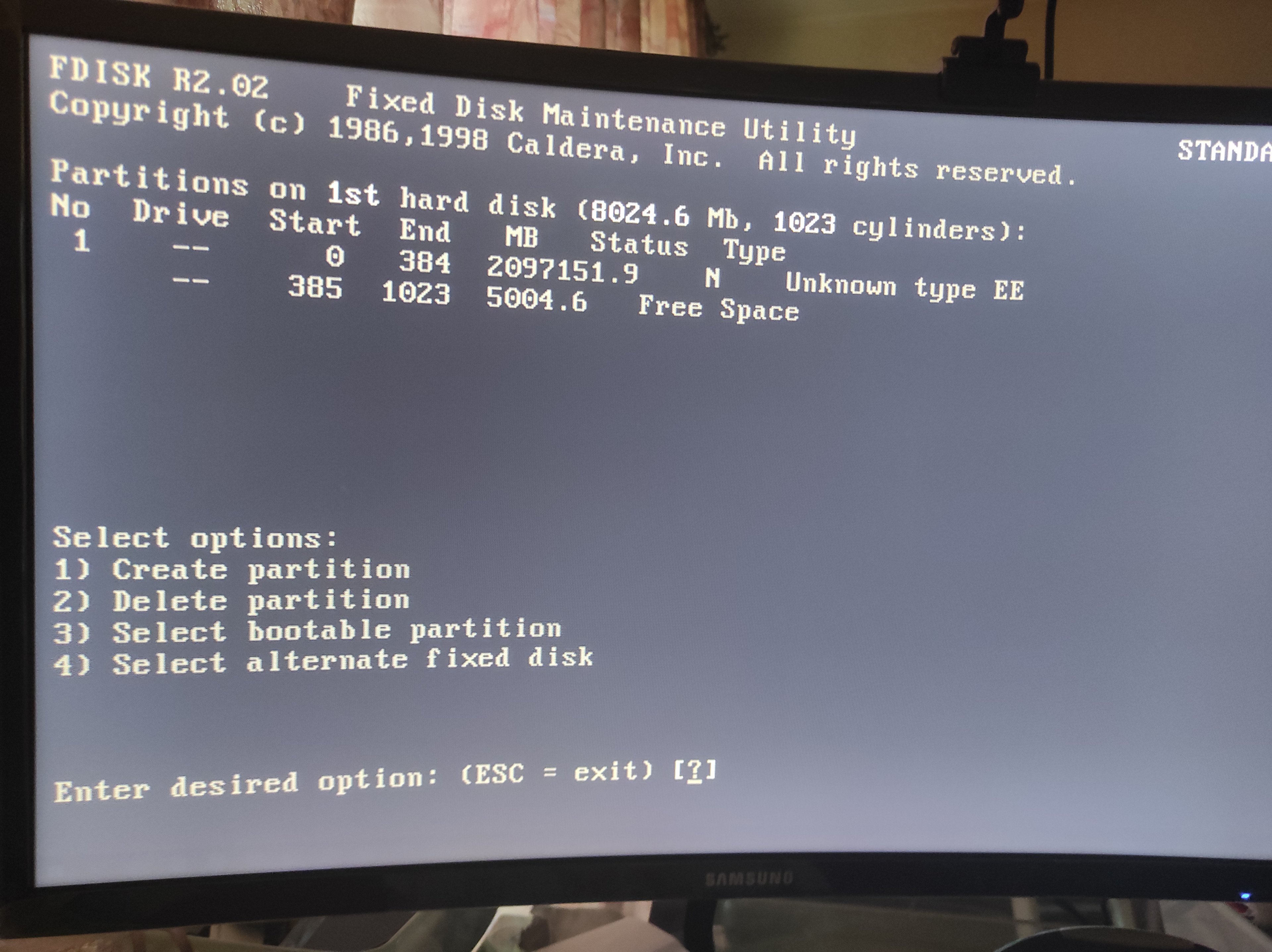

Ich habe mir jetzt Caldera Dr-Dos 7.02 (02-27-1998) gedownloadet.
Mit Rufus auf einen 2GB USB stick gebracht, und konnte es booten.
Ich hätte einige Optionen, wie formatieren oder anderes mit Partition anstellen.
Allerdings wird mir der Stick nicht im Explorer angezeigt.

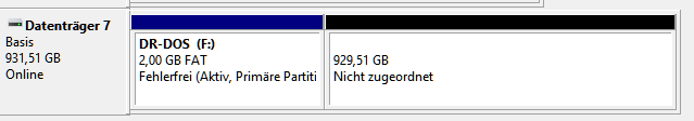

Wäre relativ das Geringste - wenn du denn eine Partition aufbauen kannst die erreichbar und/oder größer als ein Floppy ist. Die Datenträgerverwaltung kann einen Buchstaben zuweisen.
Nur passt es mit den Partitionen hinten nicht und vorne nicht. Das LW ist eine Flpooy, die Datenträgerverwaltung fabuliert von den 1,8 Netto-GB.

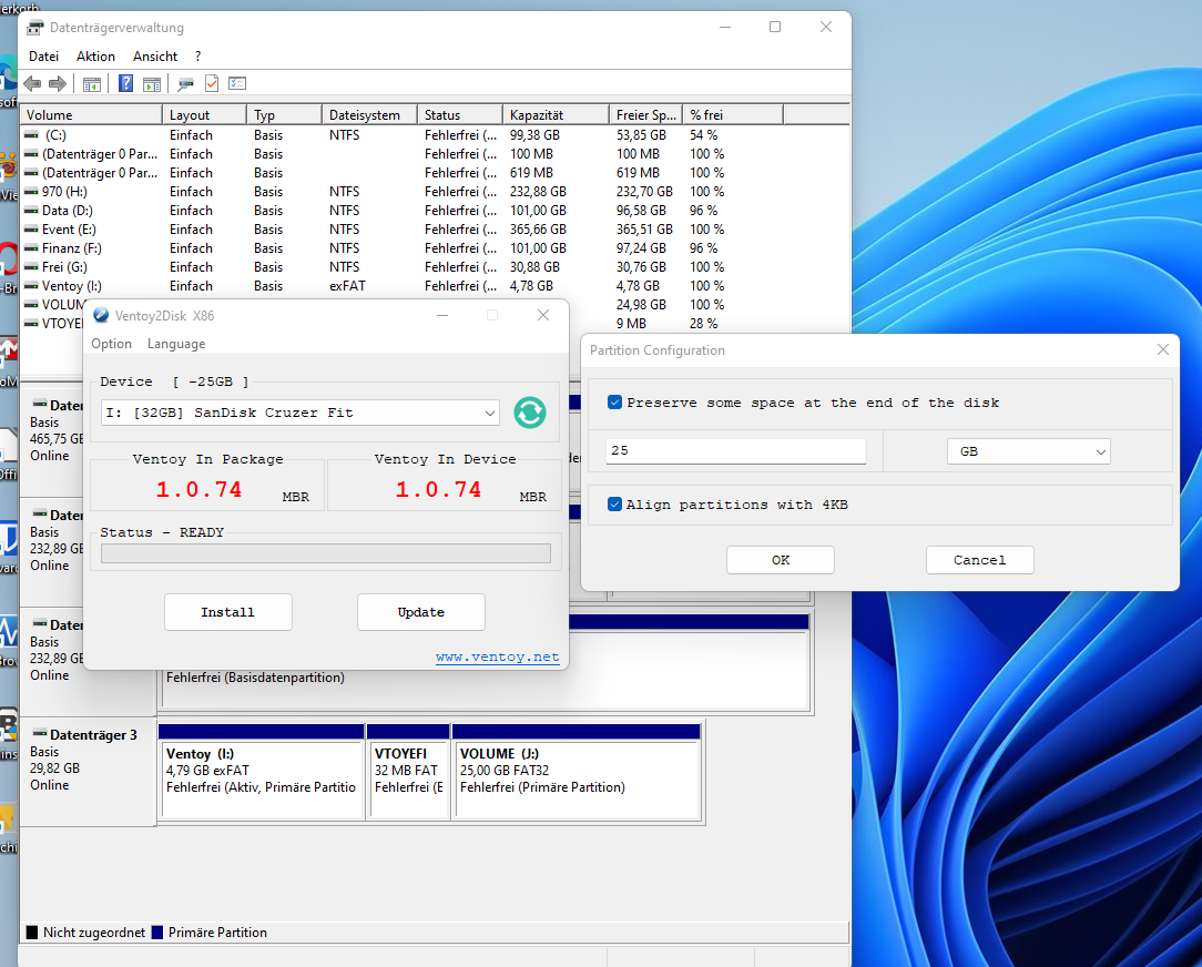

In Ventoy gibt es die Option freien Speicherplatz nach der Ventoy Installation zu reservieren.
Im Bild hat Ventoy 5GB, danach habe ich 25GB reserviert.
Würde das eventuell helfen?
Insofern Ventoy mit den aktuellen ISOs auch nicht bootet hilft es vom Grundsatz nicht.
Und selbst wenn - ich muss nun eben DOS booten und damit eine Platte bootfähig bekommen. Wenn ich dann über noch eine Instanz die Inhalte einfügen müsste wäre das kein Drama.
Allein, ich komme hier nicht voran… Keine ausreichenden Partitionen.
CN8
Reaktionen: Joe58

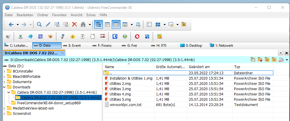

Wo liegt denn das Problem? Das ist ja mit dem erstem Image über Rufus doch machbar.

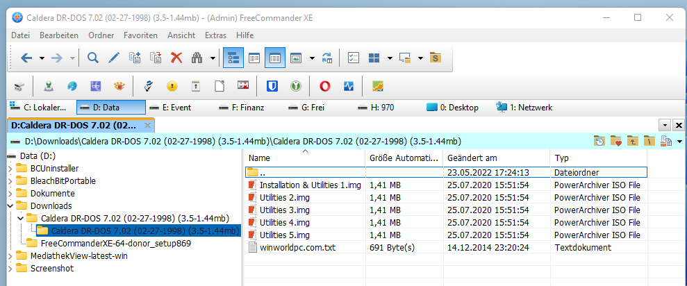

Stick hat gebootet und mir im weiteren Verlauf eine Partition auf der Festplatte erstellt.
Da kann ich dann über den Explorer den Inhalt der restlichen 4 Images aus dem Paket reinkopieren, was ich auch gerade getan hab.
Sieht jetzt unter Windows so aus:
Partition ist übrigens FAT16 und wohl groß genug für alle jemals nötigen DOS-Belange 🤣

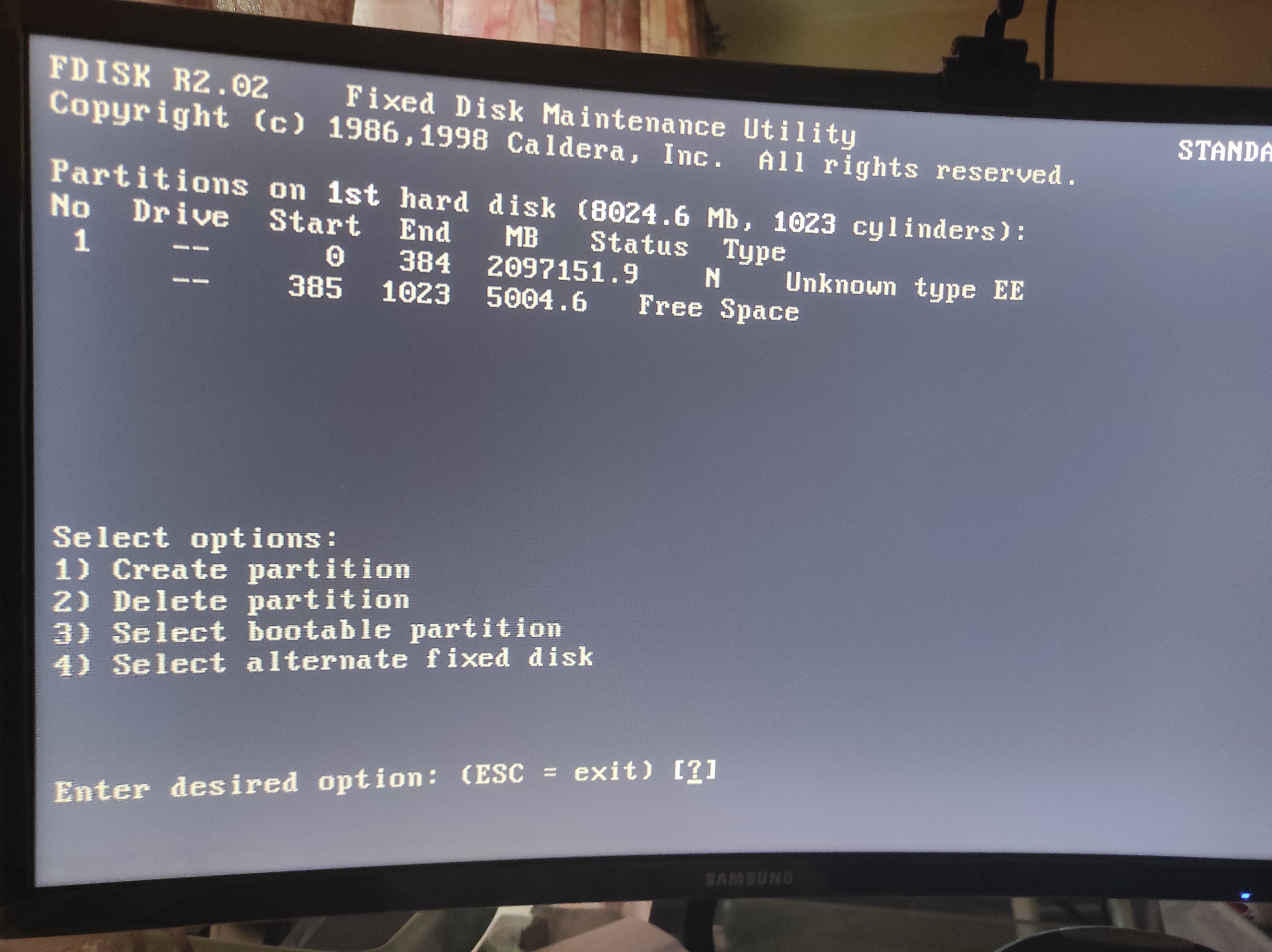

Ich bekomme da die Platte nicht groß genug partitioniert.
Außer mein DOS was das Falsche. Das müsste ich noch mal versuchen. Rufus legt mir eine 1,44er FAT12 auf dem Stick an die nicht anzugreifen ist (Rest liegt brach). Bootet er muss das FDISK mit 110GB klarkommen…

Aus meinem Link das erste Paket und davon die Diskette Nr. 1
https://winworldpc.com/product/dr-dos/7x
110GB-Partition? 1998? Oder meinst du die Plattengröße? Meine Platte war 1TB groß.

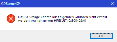

CDBurnerXP…
Damit fällt dieser Weg auch aus. Ich sehe - Schwarz.
Oder auch nicht… Er scheint nicht speichern zu können - oben - aber zu kopieren . das läuft gerade. Ich liebe Menüs…
