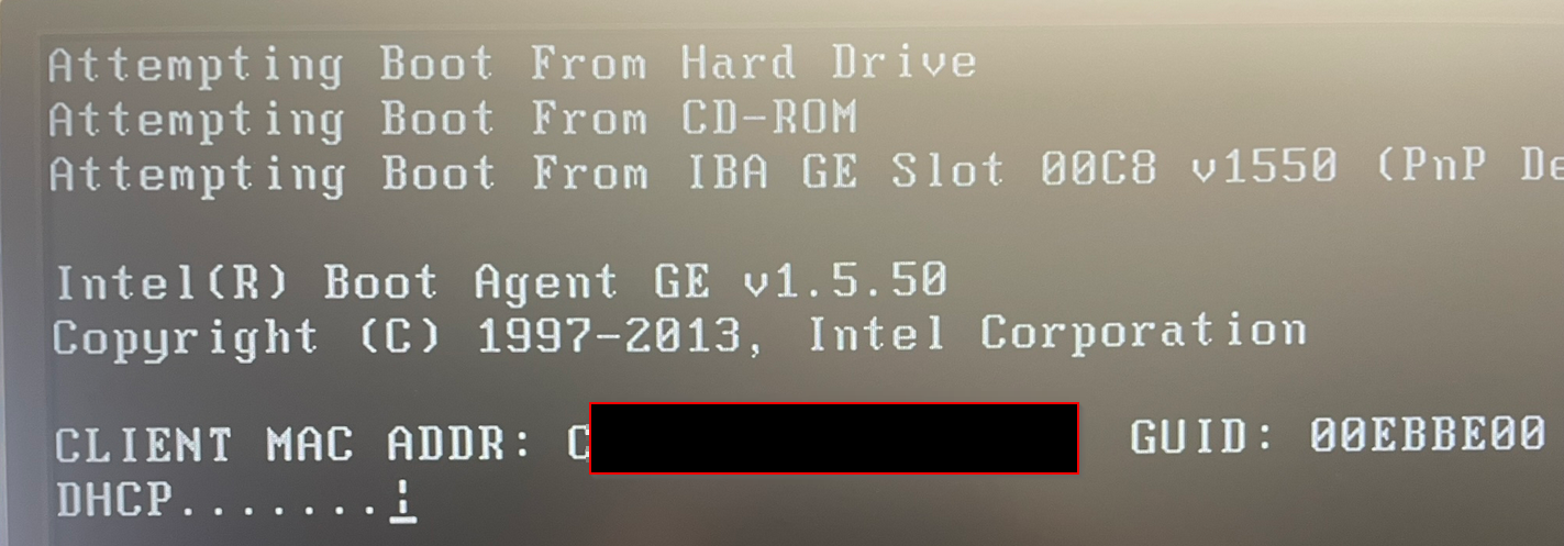

so, ich glaub ich hab die maximale Zerstörung geschafft.Dr. McCoy schrieb:UEFI Boot aktivieren.
Wieso war UEFI Boot deaktiviert worden? Das ist nicht gut, wegen der Entschlüsselung, die dadurch nun dennoch problematisch bleiben wird. Wenn man einen BitLocker-verschlüsselten Datenträger drin hat, darf SecureBoot nicht deaktiviert werden!
Nachdem eine zweite HDD vorher in dem alten Rechner war und jetzt nur die Win10 SSD hab ich UEFI Boot blöderweise deaktiviert.
Im Bios war SecureBoot auch deaktiviert. Aktiviere ich SecureBoot lässt er eine Legacy-Unterstützung nicht zu?

Bootet der PC denn noch ohne die alte Win 10 Platte?akia47 schrieb:die SSD von meinem alten Win10 Rechner eingebaut
P
Ponderosa
akia47 schrieb:Unter Win11 schreit aber jetzt ein Bitlocker
Ok, dachte zu deiner verbauten Win 11 SSD, hättest du eine alte Win 10 SSD zusätzlich verbaut, und dein Win 11 würde ohne diese Win 10 noch ohne die Bitlockerkey Abfrage starten.akia47 schrieb:In meinen Win11 Rechner hätte ich zusätzlich die SSD von meinem alten Win10 Rechner eingebaut
P
Ponderosa
Nein. Nur mit gültigem Bitlockerkey.akia47 schrieb:bitte eine Linux-USB Stick bekomme ich das Problem (Bitlocker) auch nicht gelöst?
Wie entsperrt man das Bitlocker-Laufwerk ohne Passwort und Wiederherstellungsschlüssel?
Da wäre doch die Lösung.akia47 schrieb:Der alte Rechner ist noch vorhanden, dh. ich muss die Platte nochmals ausbauen um im alten Rechner einbauen und die Verschlüsselung deaktivieren?

Das tat er, doch hat TPM ausgeschaltet.
Somit ist der Schlüssel im Modul nicht mehr vorhanden und die Daten werden auf die Ewigkeit verschlüsselt bleiben.
