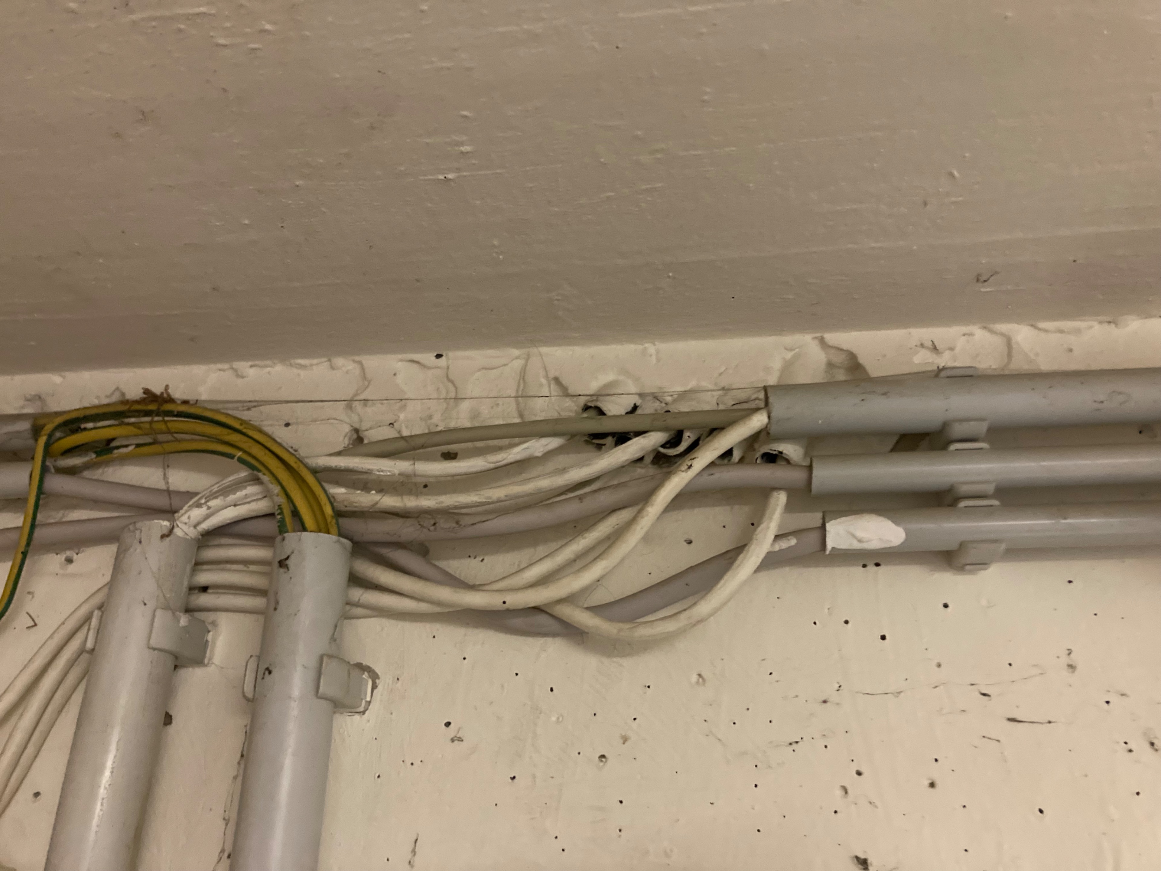

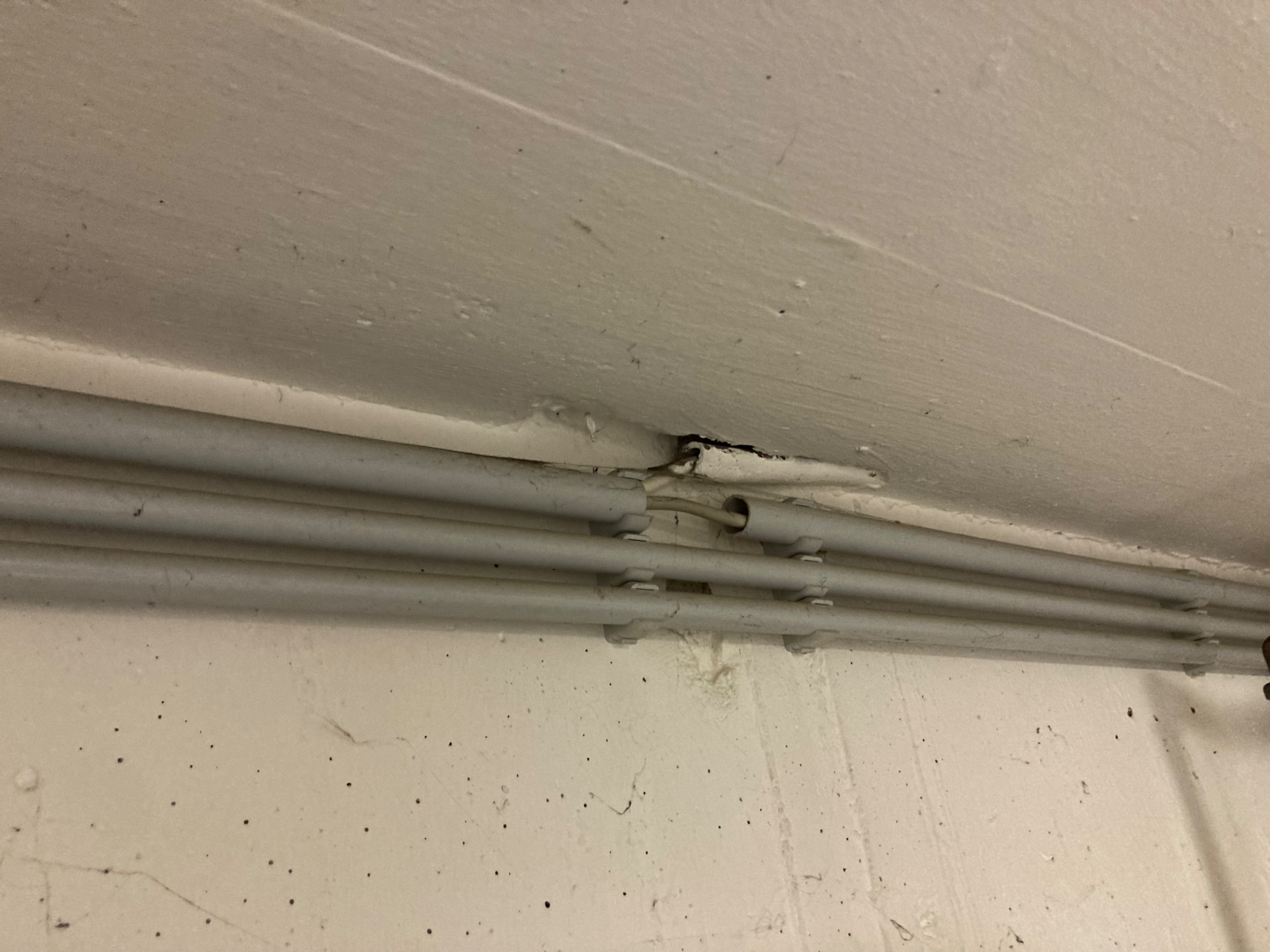

Hi Leute,
Ich stehe im Moment vor dem großen Problem mein Internet im Haus zu verteilen. WLAN reicht bei uns leider nicht einmal durch eine Decke ohne extrem unzuverlässig zu sein, Powerline klappt auch nur sehr schlecht, vor allem über größere Distanzen. Habe seit einiger Weile EoC G.Hn drin, welches auch erstaunlicherweise ziemlich gut läuft. Ich spiele derzeit aber mit dem Gedanken, die alten Coax Kabel rauszuziehen und dabei dann Cat7 Kabel reinzuziehen.
Nun kommen wir aber zum großen Problem: Das Haus ist 97 gebaut worden und besteht aus lauter Halbetagen, heißt die meisten Räume sind versetzt zueinander und es gibt keine durchgehende Wand, durch welche die Kabel geführt werden. Soweit ich das erkennen kann, gehen vom Hauptanschluss im Keller 3 Coax Kabel in Leerrohre (siehe Bild), welche sich dann irgendwie im Haus verteilen. Ich habe einige alte Bilder aus der Bauphase, dort ist aber mehr schlecht als recht drauf zu sehen, wo die Kabel genau langführen, nur in manchen Räumen ist der Laufweg klar auszumachen. Es scheint sich ausgehend von den 3 Coax Kabeln dann im Haus allerdings eine Art Baumstruktur zu entwickeln, wo die Kabel in einzelnen Dosen ankommen und von dort dann ein neues Kabel zur nächsten Dose weitergeht.
Gibt es Möglichkeiten z.B. ein Cat7 Kabel vom Keller durch eines der Leerrohre in einen Raum zu ziehen, dort eine Dose mit Port anzuschließen und von dieser Dose weiter zu gehen zur nächsten Dose? Wenn ja, welche Art Dosen benötige ich dann? Da die Leerrohre nicht sehr groß dimensioniert scheinen wird es vermutlich schwer, mehr als ein Duplex Kabel durch ein Leerrohre zu bekommen. Ich weiß, es fehlt irgendwie eine konkrete Fragestellung, aber ich dachte vielleicht stand hier schonmal jemand vor ähnlichen Problemen und hat 1-2 Ideen parat, da mir bisher hier im Forum immer sehr gut geholfen werden konnte.

Da kannst du vielleicht schauen ob du flache Cat.7 Kabel bekommen kannst, die sollten auch über die Meter ein gutes Ergebnis erzielen.
Müssen die Coax Kabel bestehen bleiben? Sonst kannst du ein Kabel als Zugstück nehmen und an dem Ende das LAN-Kabel gut befestigen und dann dementsprechend in die Etage ziehen in die das Kabel dann kommen soll. Eventuell befestigst du dann noch eine dünne Schnur und kannst das Coax-Kabel wieder zurück ziehen damit.

Genau das ist die Idee, Coax Kabel raus und damit die neuen reinziehen. Hab nur keine Ahnung wo die Coax Kabel langlaufen :D

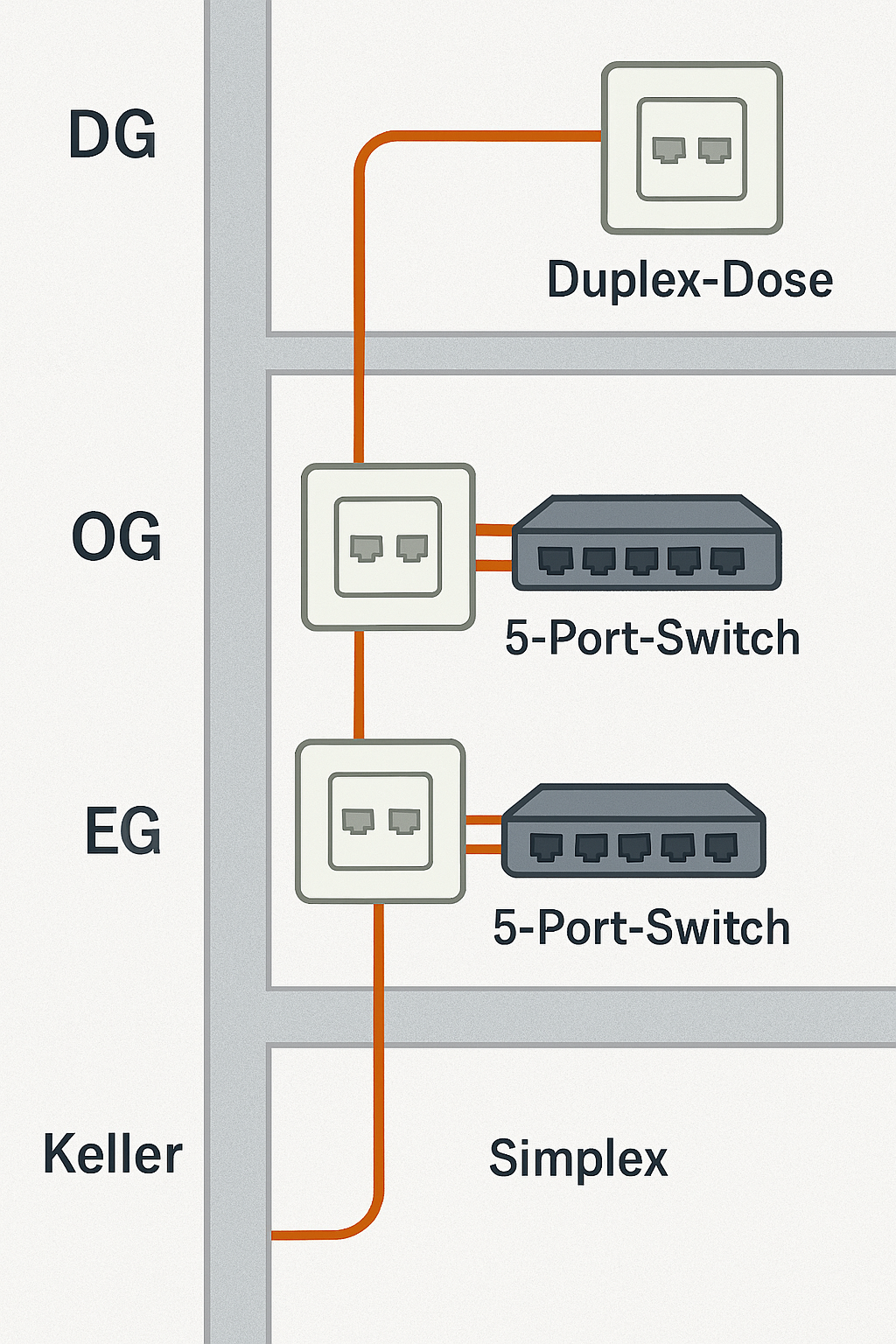

Ich habe damals günstige 1Gbit Switches montiert, nachdem es inzwischen auch erschwingliche 2.5 Gbit Switches gibt, könnte man auch sowas nutzen und den "engpass" nochmal etwas vergrößern
Also du meinst einfach den Switch an beide Ports anschließen und dann vom zweiten Port das Kabel z.B. weiter nach oben leiten? Das wäre natürlich eine Idee.
Korrekt

Also wie bereits erwähnt, entweder 2 dünne Cat Kabel 6mm, oder flache Kabel einziehen. Must Du probieren was geht.
Die Installations Rohre im Keller würde ich durch Kabelkanal ersetzen wollen.
Dann Zwillingsdosen setzen, wo es weiter geht. Dort steckt man entweder ein kurzes Patchkabel in beide Ports, oder bei Bedarf Switch dorthin. Quasi als Abzweigung.
Wenn Du 3 Kabel bis zur ersten Dose eingezogen bekommst, dann eine Einzel Dose und 2Kabel durch laufen lassen zur 2. Dose usw.
Nicht vergessen oben Pril oder Spüli rein laufen lassen einen Tag zuvor.
