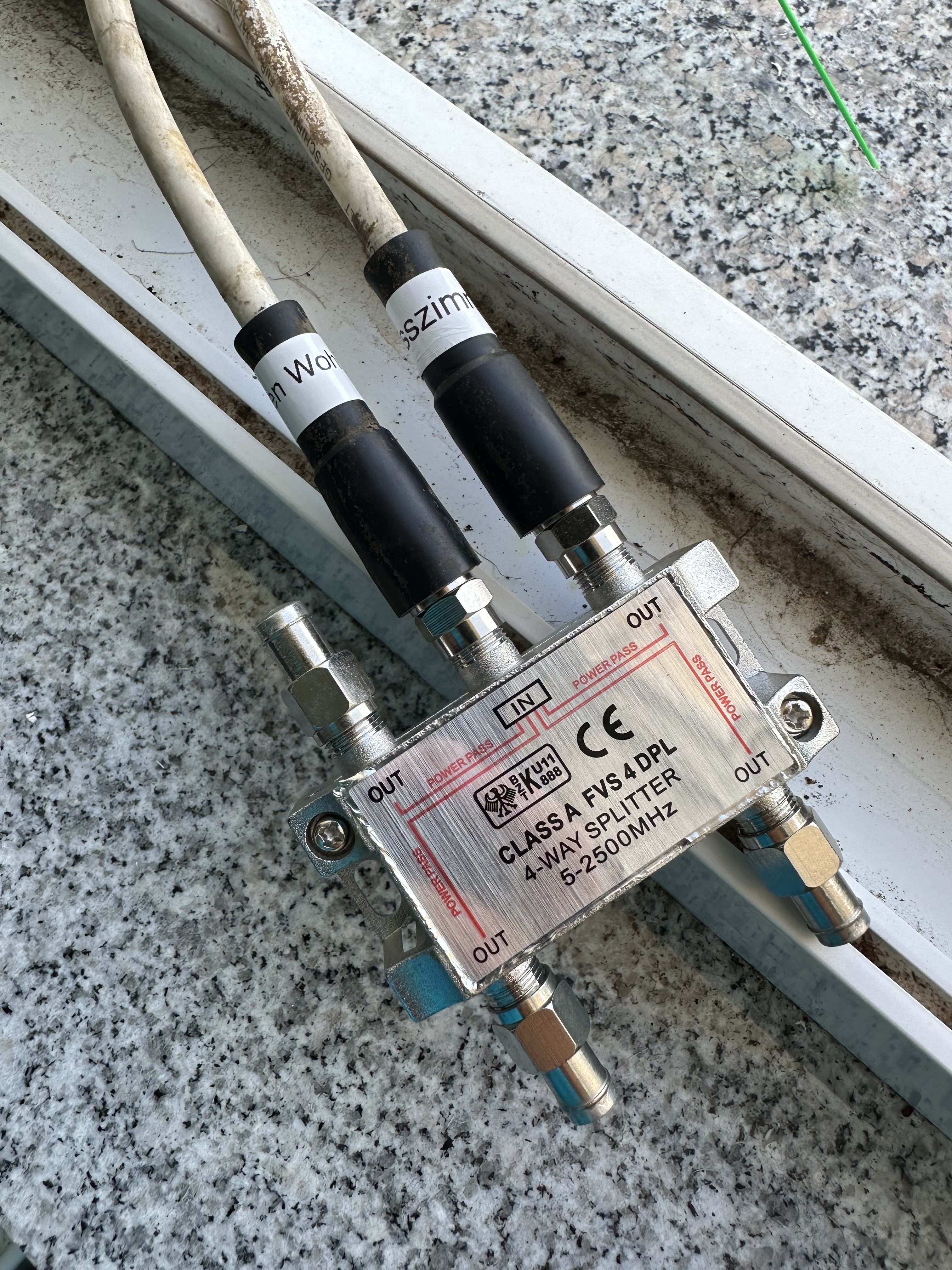

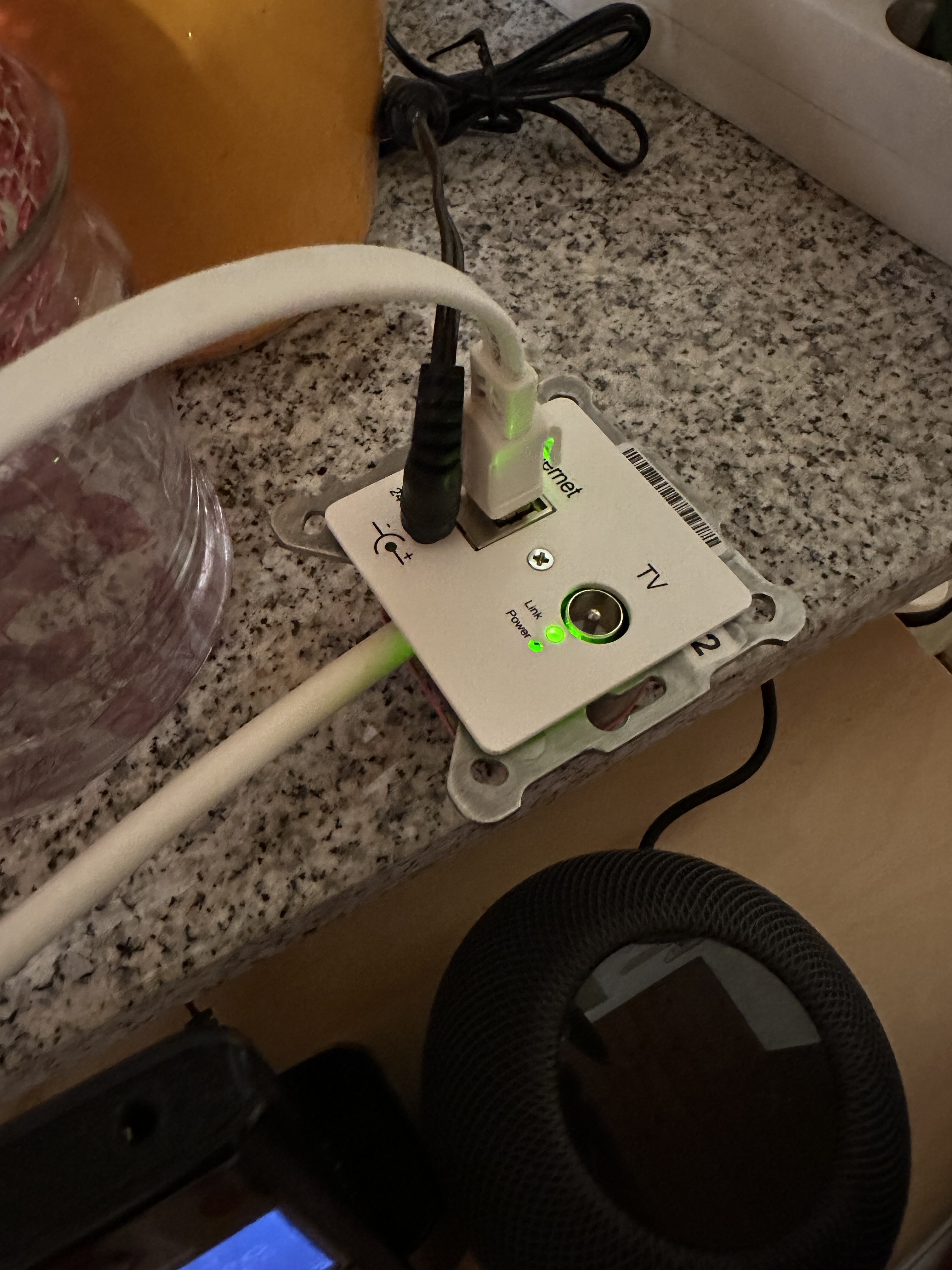

Die Voraussetzung war, dass nicht irgendwelche klobigen Geräte an Steckdosen hängen, also musste etwas zum Einbauen her. Hier gibt es nur genau eine einzige Firma, Digital-Devices mit den EOC-Dosen. Das 2. Problem ist, dass der Vorbesitzer des Hauses quasi von allen 6 Räumen einzelne Kabel bis an die Sat-Schüssel gezogen hat. Diese habe ich schon abmontiert, wird seit Jahren nicht genutzt. Und ein Verteiler muss her, der aber leider auch die Bandbreite schmälert.
Installiert habe ich derzeit:
2 x EOC 2000 (bis 1,7 Gbit)
1 x Sat-Splitter 4-fach Class a FVS 4 DPL 4-Wege-Splitter 5-2500 MHZ
3 x 75 Ohm Endwiderstände
Eine die 2. Dose kann ich erst einbauen, wenn das Zimmer im Winter renoviert wird. :-)

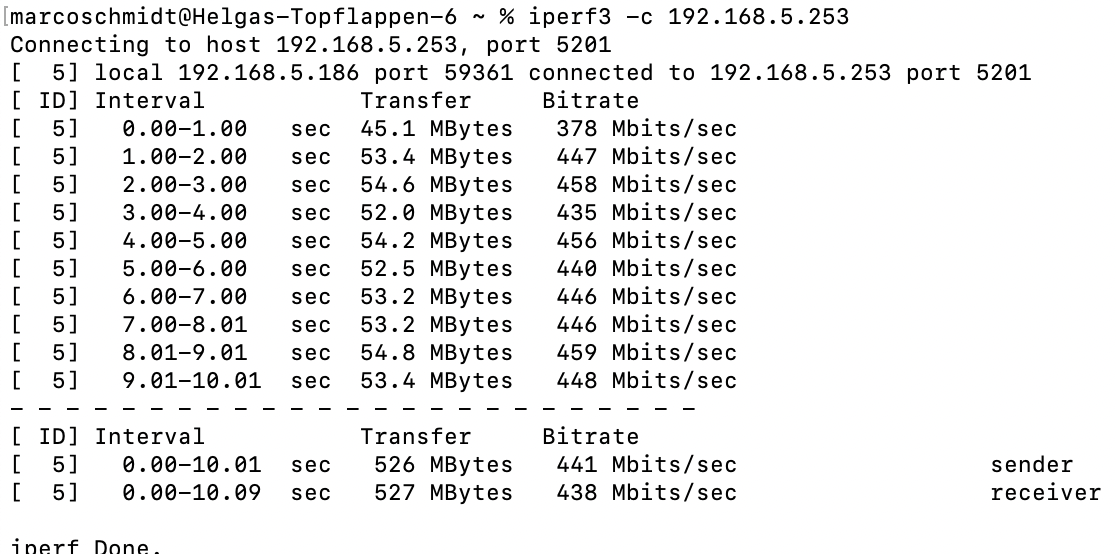

Die EOC-Dosen sind für eine Sternverteilung nicht vorgesehen, hier verursacht die Software noch Probleme. Der Hersteller ist aber dran und rechnet in 3-4 Wochen mit einem Firmwareupdate. Dann werden diese Dosen nochmal getauscht und ich werde weitere 2 Dosen in den Kinderzimmern installieren. Auch der Splitter wird perspektivisch in einen aktiven oder passiven Verteiler, damit möglichst 0 Verluste entstehen und die volle Geschwindigkeit erreicht wird. Max. Testspeed mit iPerf3 500 Mbit. Das ist schon im Gegensatz zu vorher (Wifi, Powerrlan) erheblich. Aufgrund der Zimmerlage habe ich bisher mit Repeatern von AVM gearbeitet und immer Verbindungsabbrüche erdulden müssen.
Abgewinkelte Stromstecker wären noch toll, da die Dosen ja meist hinter Schränken verbaut sind.

Ich habe Iperf 10 min laufen lassen. Die Temperatur von 37 Grad (gemessen mit Infrarotthermometer) hat sich während dieser 10 min nicht verändert.

Die Dinger haben es bestimmt mollig warm, schon mal die Temperatur im eingebauten Zustand nach längeren Betrieb gecheckt?

um die 450Mbit/s als Netto-Uplink sind jetzt nicht der Hit, aber auf jedenfall besser als ein WLAN Uplink.
Der Splitter ist ein (passiver) Verteiler. Der Verlust ist Physik, da wirst du nicht viel verbessern können, es sei denn der vorhandene hat mein Schlag weg.
Hast du auch mal mehrere Streams probiert? Bei deiner Ausgangslage hätte ich mehr Bumms erwartet.

Die Dosen sind eher für Kabel gedacht, wobei das egal ist. Geht auch für Sat.
Hast du das ausprobiert? Das Datenblatt sagt geht nicht mit SAT, nur DVB-C.
Sorry, ja, ich dachte, ich hätte DVB-S gelesen. :-) Ist aber DVB-T nicht DVB-S, die Dose kann also C und T.
