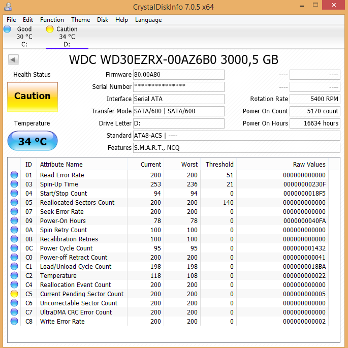

Wollte nun mal mit CrystalDisk schauen ob alles in ordnung mit der Platte ist, da die Platte davor in einer NAS verbaut war und die NAS + Festplatten für 2 Wochen in mein Auto im Winter waren und die schon arg Feuchtigkeit gesaugt haben. Die lagen jetzt (eher weil vergessen) 6 Monate bei mir daheim rum auf einem Trockenen Tuch und sehe hier halt bei CrystalDisk ein fehler und wollte mal fragen was ich da am besten mache oder ob die hin ist
(Höre übrigens in unregelmäßigen abständen ein dumpfes pochen (sehr tiefes geräusch)
Solange du die HDD nutzen kannst und möchtest, ist alles ok. Persönlich würde ich der Platte aber nicht mehr trauen und wichtigte Daten im Falle des Versagens rücksichern.

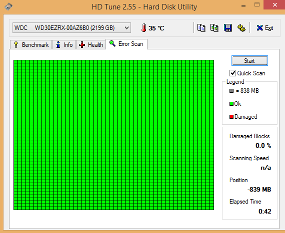

Also HDTune betitelt den zustand der Platte als OK und hab auch keine defekten blöcke feststellen können bei einem Quickscan

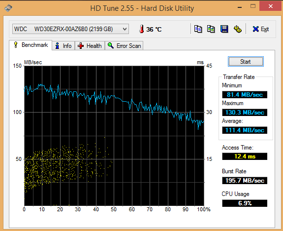

Mach jetzt gerade noch ein Benchmark
Edit: Hier der Benchmark
Interessant zu erwähnen ist, dass dieses dumpfe klopfen beim Transfer Benchmark nicht kam und sobald die CPU usage + Access Time gemessen worden ist gab es förmlich eine Klopf Symphonie
Erfahrungsgemäß empfiehlt sich der normale Scan für Problemanalysen, kein Quick-Scan (Haken rausnehmen).
Auch die andere Partition der HDD testen, nicht vergessen! :)

Kein klackern und auch keine Schwebende Sektoren in CrstylDiskInfo
Ich formatiere sie gerade und lass bei ihr dann HDTune drüber laufen
"schwebende Sektoren" sind wohl das häufigste Problem von Festplatten.
Dabei kommt es z.B. zu CRC-Fehlern (beim kopieren) oder beim öffnen eines Ordners hängt sich der Windoof-Explorer auf.
https://www.heise.de/ct/hotline/Was-tun-bei-aktuell-schwebenden-Sektoren-2509492.html
Falls die Platte nicht schon mechanisch / elektrisch defekt ist, kannste versuchen alles zu sichern und dann eine (Nicht-schnell) Formatierung machen um die schwebenden Sektoren zu überschreiben / nochmal zu testen.

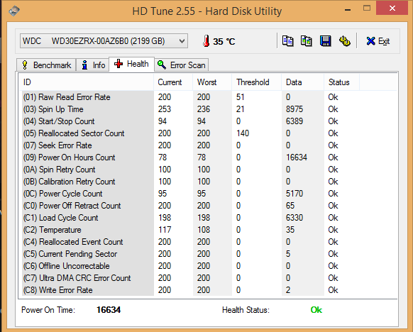

Vergiss HD Tune und erst recht die alte 2.55er Freeversion, die kann nur bis zu 2TiB adressieren, also gar nicht die ganze 3TB HDD prüfen oder korrekt benchen.
Schwebende Sektoren sind Sektoren deren Daten nicht mehr zur ECC passen die hinter jedem Sektor steht und mit deren Hilfe auch nicht mehr korrigiert werden können. Da die korrekten Daten nicht mehr feststellbar sind, gibt die Platte statt falscher Daten einen Lesefehler als Antwort wenn man versucht diese zu lesen. Das kann auch anderen Gründe als defekte Oberflächen haben, z.B. einen Stromausfall während eines Schreibvorgang der dazu führt, dass eben nicht die ganze Daten plus der neuen ECC geschrieben wurden, diese hier hat 0x41 = 65 unerwartete Spannungsabfälle registriert. Es kann auch wegen eines Stoßes oder Vibrationen passieren das der Kopf beim Schreiben aus der Spur kommt und Daten auf der Nachbarspur überschreibt, schon hat man dann beim Versuch diese zu lesen einen schwebenden Sektor.
Die Green ist nicht für den Betrieb in einem NAS geeignet, die hat keine Sensoren um rechtzeitig auf solche Vorfälle zu reagieren und das Schreiben dann einzustellen, wie NAS HDDs sie haben, die Unterschiede sind eben mehr als Werbung und man den HDDs von außen ansieht und auch wenn es technisch erst einmal funktioniert solche einfachen Desktopplatten für ein NAS zu nehmen, so hat dies eben Nachteile. Auch arbeiten HDDs nicht 100%ig und die Hersteller geben die Fehlerhäufigkeit auch in Form der UBER an, wobei eine UBER von 1:10^14 bedeutet, dass je 10^14 gelesener Bits was etwa 12TB gelesener Daten entspricht, ein Lesefehler und damit schwebender Sektor im Rahmen der Erwartungen liegt.
Die Controller merken sich die schwebenden Sektoren und prüfen die Daten nach dem erneuten Schreiben auf diese Sektoren, dann verschwinden diese einfach oder werden eben durch Reservesektoren ersetzt.

Es gibt bei CDI nur Gut, Vorsicht, Schlecht und Unbekannt, es werden auch nur wenige Atttribute herangezogen um diese Bewertung vorzunehmen, von daher ist die immer mit Vorsicht zu sehen. Generell gibt es zwei Arte von Tools die den Zustand von HDDs bewerten, die übervorsichtigen die bei jeder Kleinigkeit zur Panik neigen und solche die Fehler auch mal übersehen und wo alles gut ist bis die HDD fest schon defekt ist.
