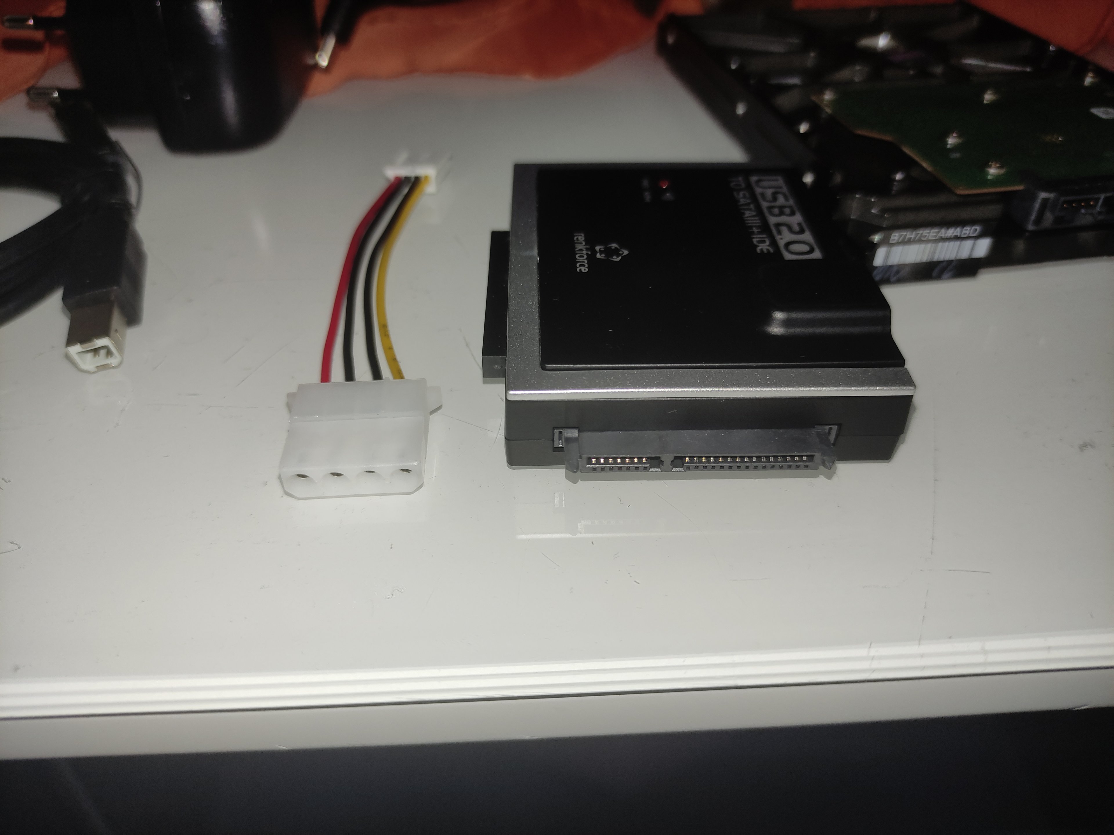

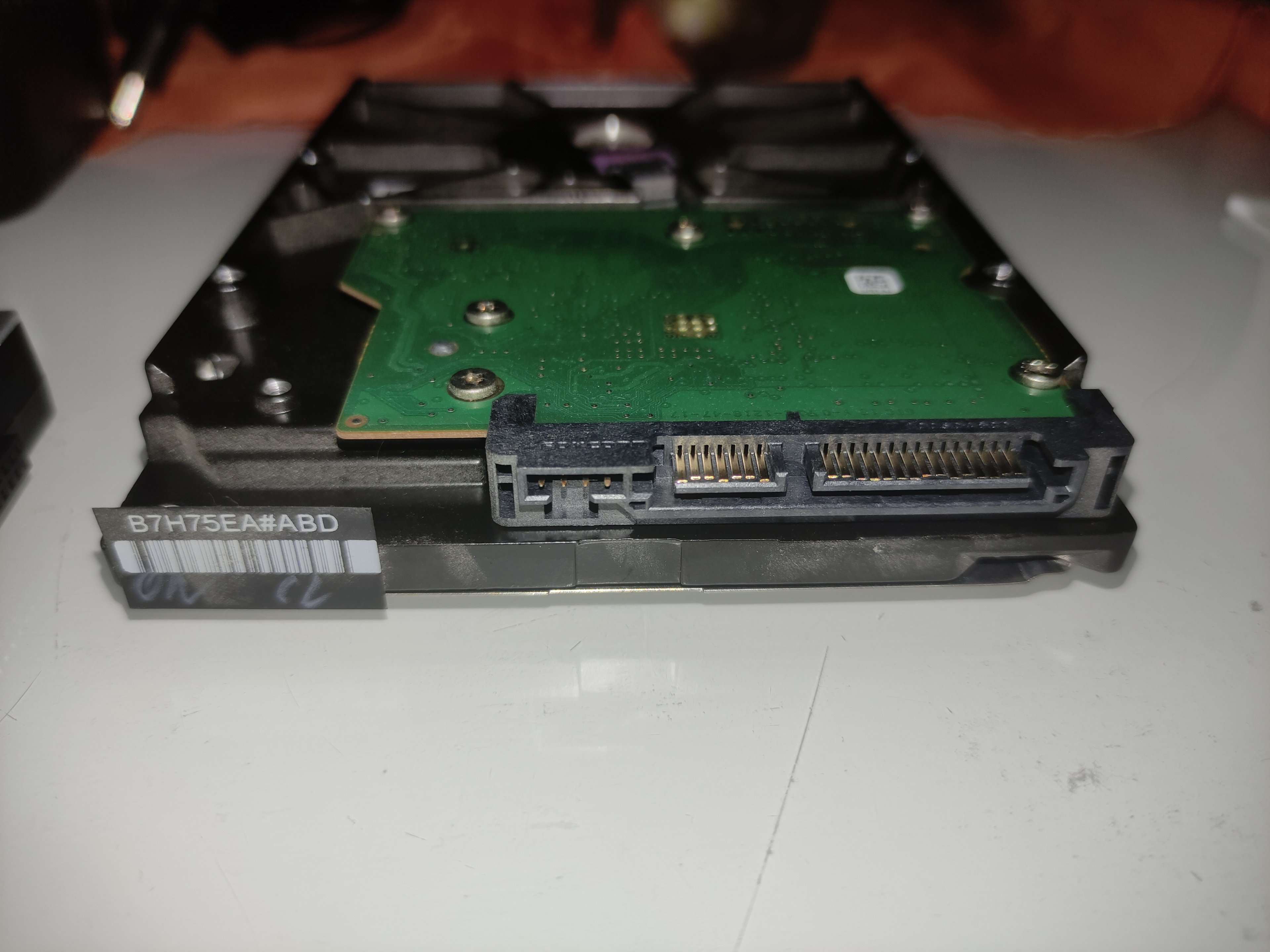

wollte eine alte Festplatte aus einem Rechner per SATA auf USB Adapter auslesen um die Daten zu retten.
Hab einen Adapter bestellt aber musste feststellen, dass der Strom Anschluss der Festplatte einen kleineren Anschluss hat als der mitgelieferte Adapter. Außerdem scheint es zu nah an der SATA Anschlussstelle zu sein, sodass zusätzlich zum Adapter kein weiterer Stromkabel reinpassen würde. (Anbei ein Bild von der Festplatte und dem erworbenen Adapter)
Hat jemand eine Idee wo ich einen entsprechend passenden SATA auf USB Adapter inkl. Stromanschluss herbekomme? Finde leider bei den gängigen Online-Shops nichts passendes.
Vielen Dank im Voraus.
Was für Stromkabel?
Der Adapter hat doch beides zusammen SATA Daten und Stromstecker.
Der weiße Molex Stecker auf dem zweiten Foto ist für alte IDE/ATA Festplatten, der wird da nicht benötigt.
Einfach den Adapter an den SATA Anschluss der HDD stecken.

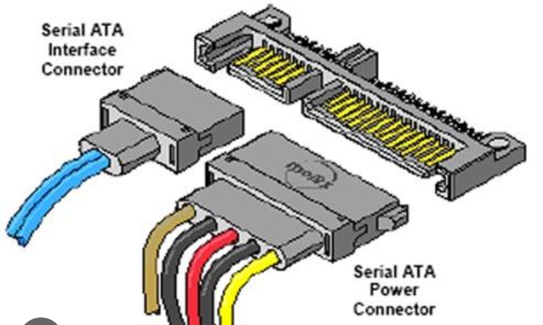

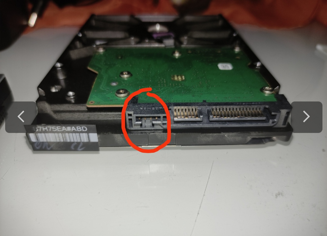

deg schrieb:
Ist nicht dieser Port der Stromanschluss?
Nein, der Stromanschluss ist der Breite flache rechts.
Auf dem Bild links die Daten Leitung und rechts Strom
Reaktionen: deg
Questionmark schrieb:
Der gezeigte Adapter dürfte, wenn nur per USB angeschlossen, nicht genug Saft für eine 3,5" HDD haben
Dafür liegt dem Adapter ja ein Netzteil dabei, sieht man auf den Fotos

@deg Woher hast du denn überhaupt diesen merkwürdigen Adapter, der eingangs mit auf dem Bild ist? Der hat an einem Ende einen Floppy-Anschluss, am anderen aber keinen Female-Molex, um das zB mit einem ATX-Netzeil zu verbinden, sondern einen Male-Molex, den man lediglich in ein anderen Endgerät stecken könnte? Das macht irgendwie nur wenig Sinn.
Wenn du dafür keine konkrete Anwendung hast, entsorg das Teil lieber, bevor du wirklich noch auf die Idee kommst das irgendwo reinzustecken, wo es nicht hin gehört...
Reaktionen: User007
Der Molex kommt an ne IDE/ATA HDD und das andere Ende wird mit an den Adapter angeschlossen, welcher dafür ein passenden Anschluß hat
