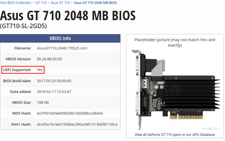

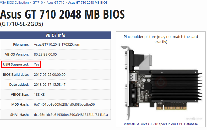

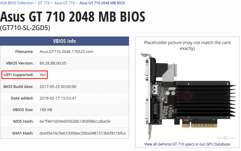

Die Seite ist sehr hilfreichAmaoto schrieb:TechPowerUp hat die Info in ihrer VBios-Datenbank: https://www.techpowerup.com/vgabios/
