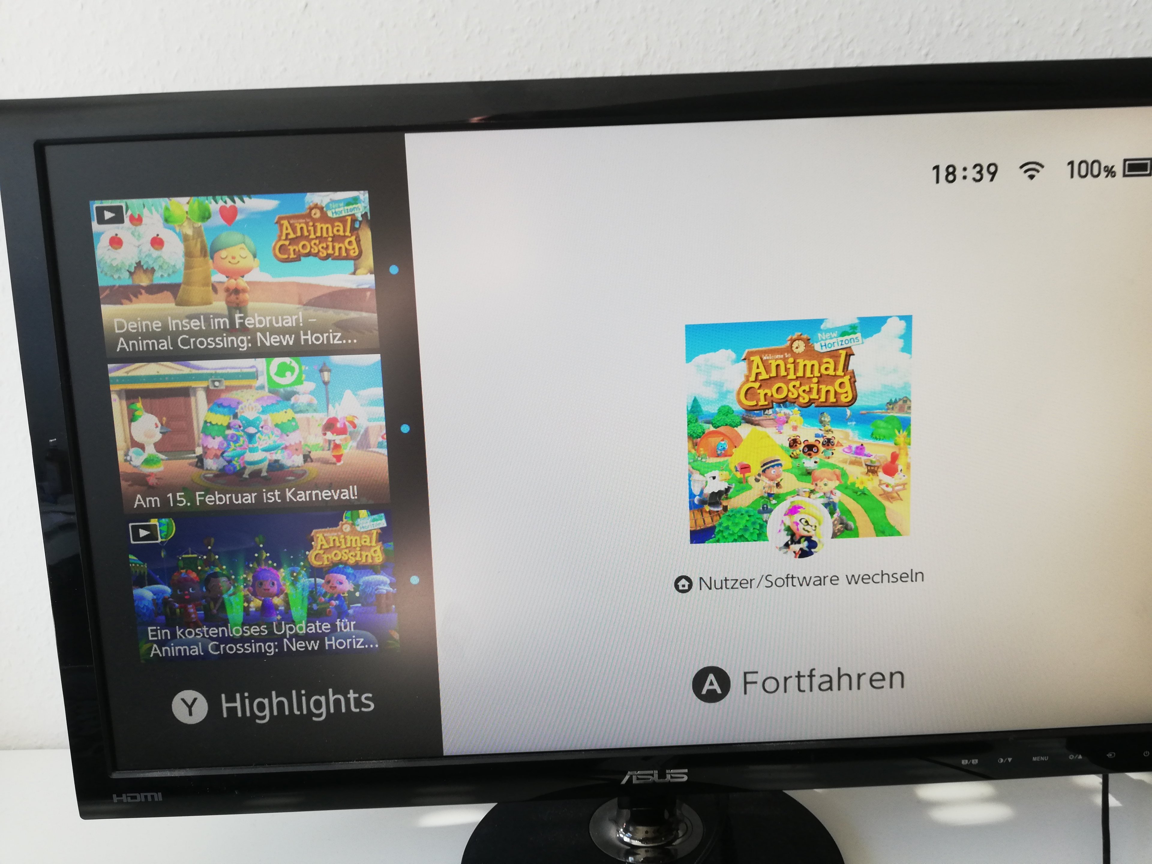

Also den Monitor hab ich mal an meiner Nintendo switch angeschlossen, das geht. Aktuell hab ich nur einen Monitor aber am Fernseher kommt auch kein Bild wenn ich den PC anschließe

Was für einen Monitor hast du denn? Funktioniert der garantiert einwandfrei?
Also das genaue Modell hab ich nicht im Kopf aber falls das wichtig ist kann ich das noch raussuchen. Wenn ich meine switch dran anschließe geht der ganz normal. Am Fernseher gibt der PC aber auch kein Bild. Das was mich am meisten verwirrt sind vorallem die Maus und Tastatur. Denn die leuchten bzw funktionieren ja aktuell auch nicht. Und das hat ja nichts mit dem Monitor zu tun. Liegt es vielleicht am Netzteil? Der PC geht zwar an aber vielleicht ist das ja trotzdem der grund

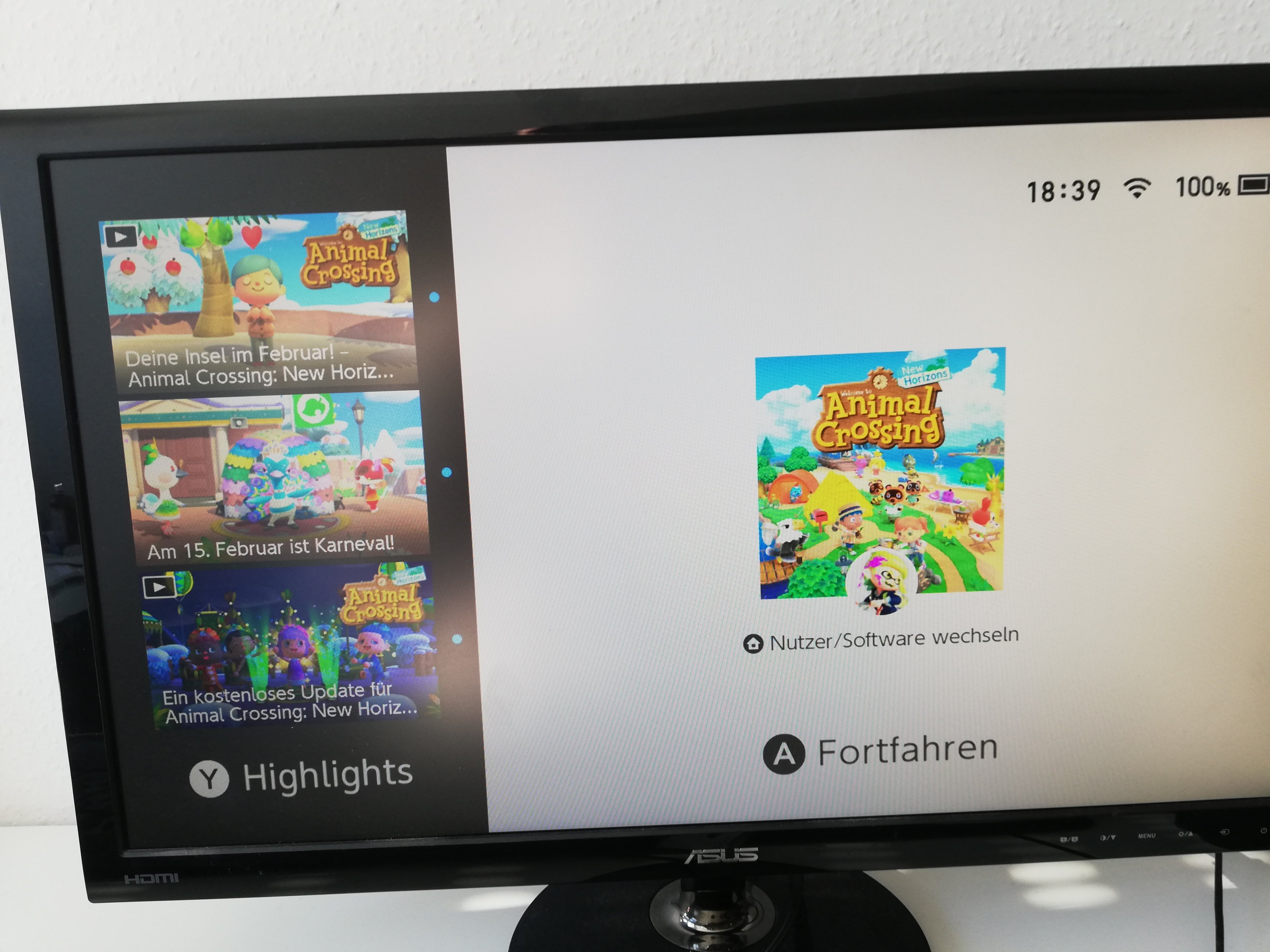

Leider unverändert. Hab mal ein bild angegangen, mit meiner Nintendo switch geht der Bildschirm
