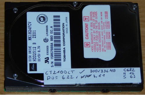

das ding ist, ich habe mir ja ne HDD bei ebay gekauft.
Toshiba HDD2512 B ZE02 336MB 2,5" ATA IDE Festplatte Harddrive HDD 2512 CT2100CT
wenn ich die 3 werte die auf der HDD stehen im BIOS eingebe, werden die MB nicht erkannt.
oder muss die dafür erst eingebaut sein damit der überhaupt irgendetwas an MB-werten anzeigt?

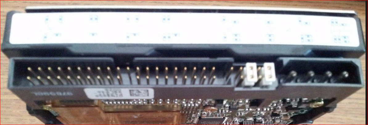

Ist nicht der gleiche Anschluss, bei einer 3,5" Platte hast Du doch zusätzlich einen Molex Anschluss für den Strom und noch einige für die Jumper, das hast Du bei der 2,5" Platte nicht und benötigst einen zusätzlichen Adapter um Strom drauf zu bringen, auf Deinem Bild ganz links die 4 Pole, da wird dann der Strom angeschlossen.

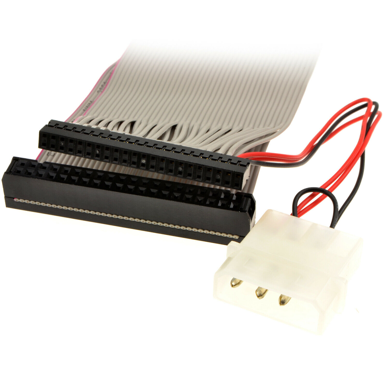

Schau mal https://sgcdn.startech.com/005329/media/products/main/IDE4044.Main.jpg so sollte das Kabel aussehen.

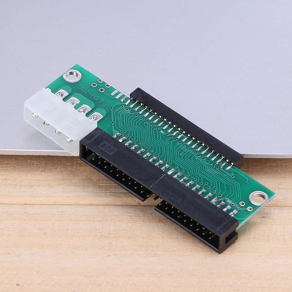

der adapter muss der nicht eigentlich andersherum sein? also anstatt den pins müssten da doch löcher sein oder sehe ich das verkehrt? oder wolltest du mir nur mit dem foto veranschaulichen, wie so ein adapter groß aussieht?
wenn ich aber die werte manuell eingebe und die HDD ist nicht eingebaut, muss dann trotzdem ein MB wert angezeigt werden, was das board unterstützt, oder sieht man das erst wenn die HDD verbaut ist und ich die werte eingegeben habe?
Ist schon richtig, Du musst die Pins in das Kabel vom IDE Anschluss/Mainboard stecken, die andere Seite geht in die Platte und dann Strom mit Molex. Gerade mal gesucht, die Kabel kosten ca. 7 € in D.

Bzgl. der Daten auf der HDD fehlt evtl noch die L(anding)Zone 682 (wobei es auch ohne gehen sollte)
Gefunden auf https://support.toshiba.com/support/viewContentDetail?contentId=107634
| Model# | Interface | Heads | Cyls. | Sect. | WPCom | LZ | Capacity |
| MK1824FCV | IDE | 16 | 682 | 63 | 0 | 682 | 352 MB |

allerdings werde ich aus diesem adapter nicht schlau. es gibt keinen bei ebay der so aussieht.
es gibt nur welche von molex auf 4 pol, wobei dir 4pole nebeneinander sind und nicht 2 oben und dann dadrunter 2! ich kann auch keine pins wo anschließen, auf dem mainboard und HDD controller sind keine anschlüsse mit löchern. oder ich verstehs einfach nur grade flasch.
