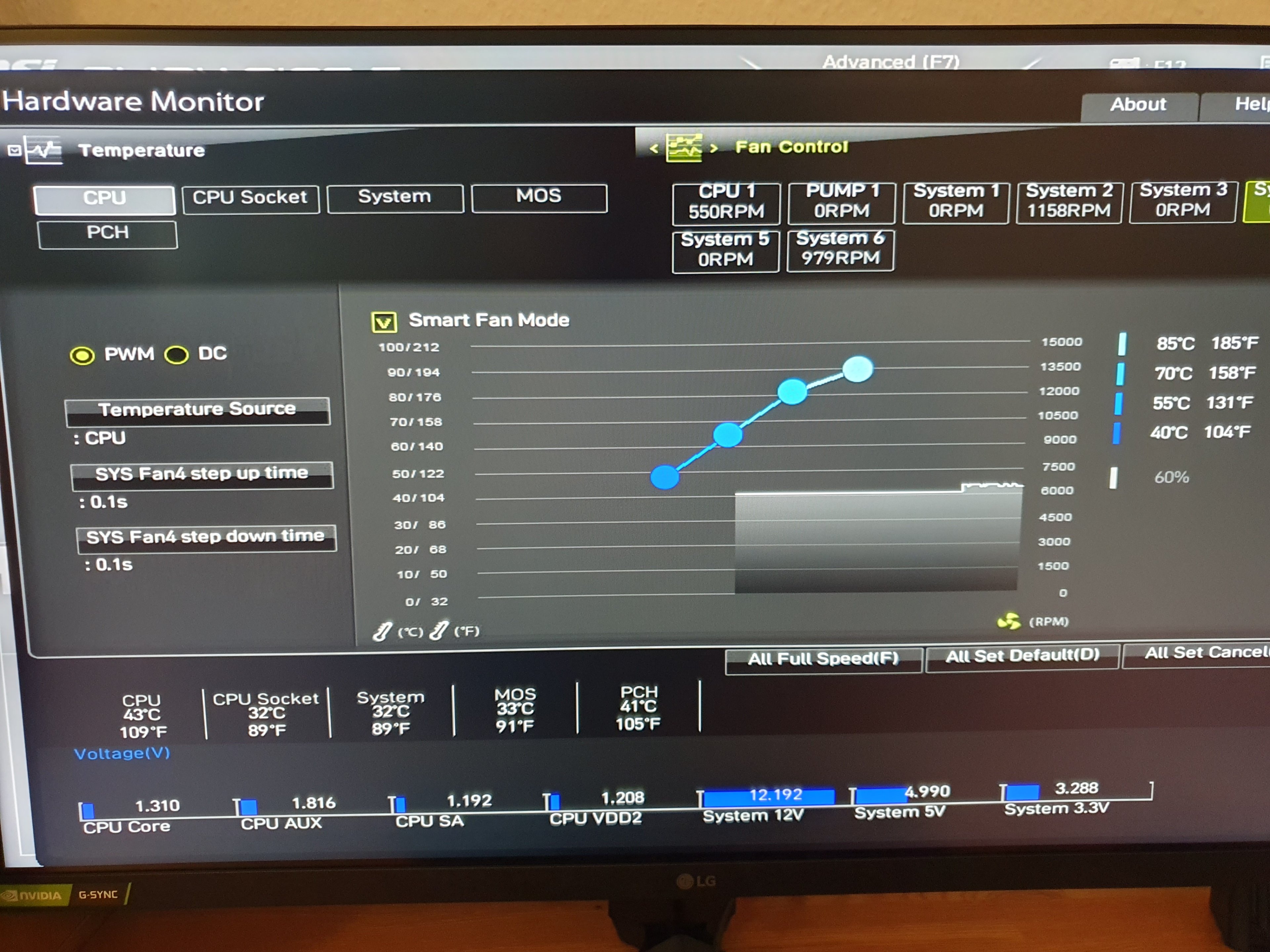

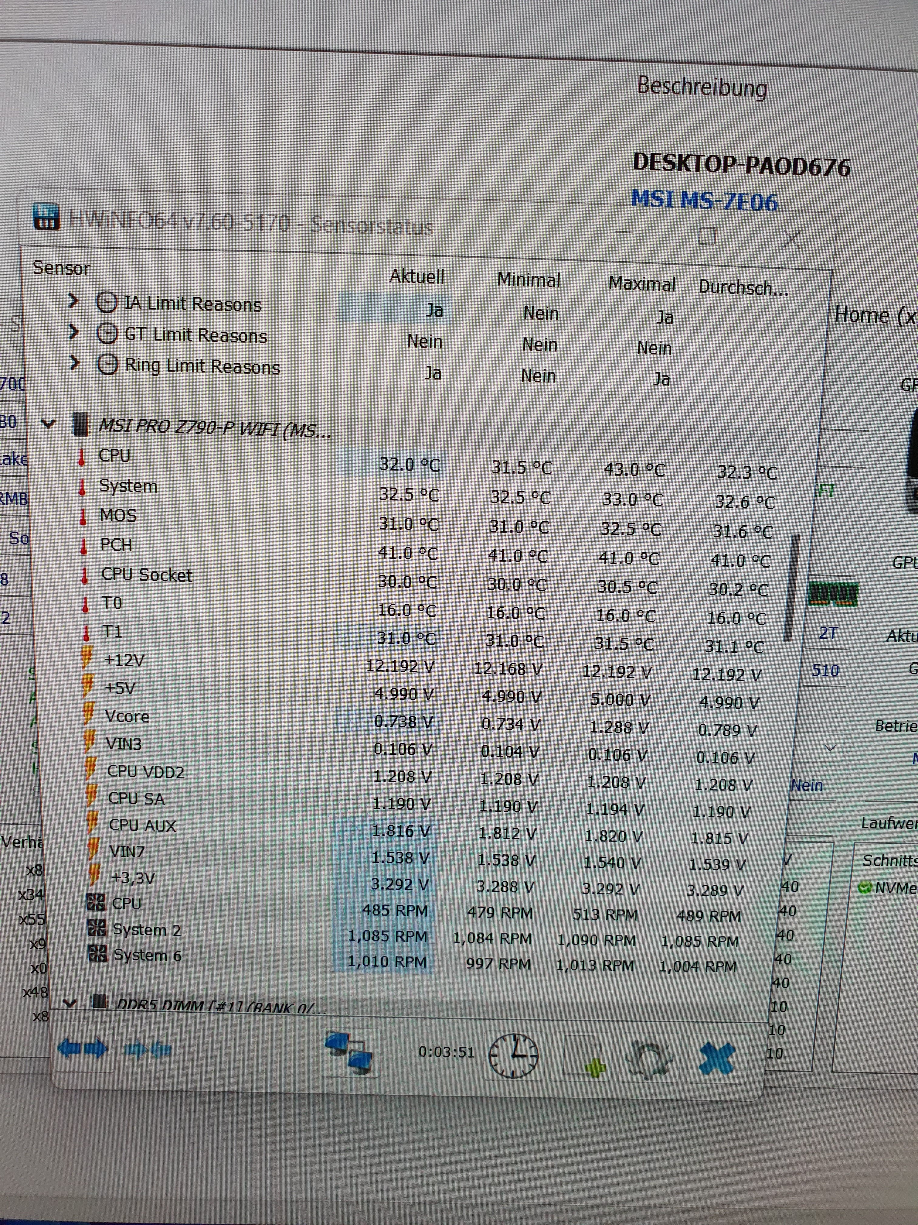

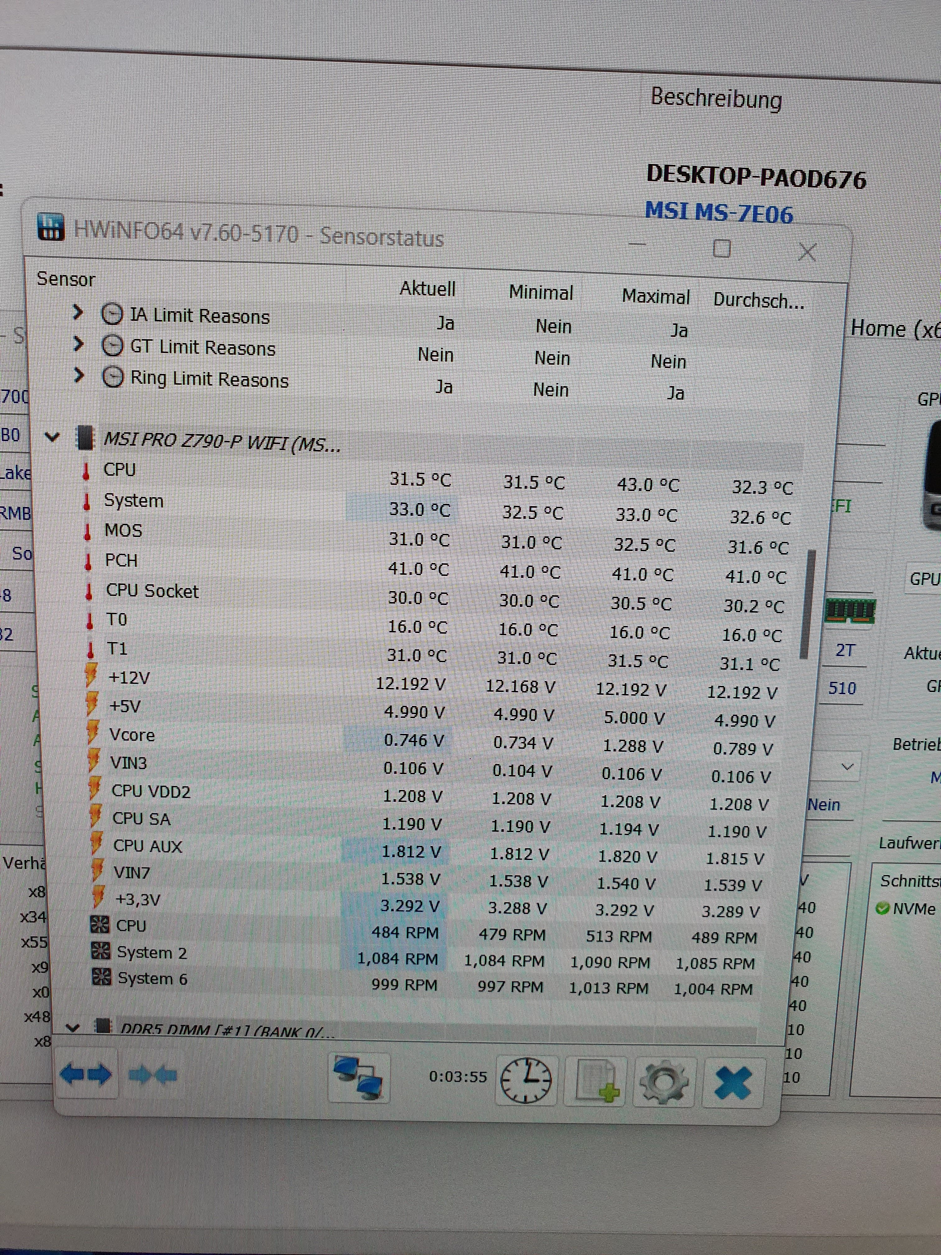

Ich habe folgendes System, dessen Lüftersteuerung mir immer noch zu laut erscheint. Laut hwinfo64 drehen auf dem Mainboard die Lüfter bei System 2 und 6 fast immer mit 1000 RPM, was bei den Temperaturen eigentlich noch zu hoch ist. Ich habe die PWM und Smartoption im BIOS eingestellt, aber es erscheint mir noch zu laut. Verbaut sind Fractals eigene 2x 180mm in der Front, 3x 140 MM im Boden, ein be quiet Shadow Wings 140 MM an der hinteren Wand und ein Dark Rock Pro 4 auf der CPU. 3 Lüfter hat die Graka noch selbst.

Wie sollte die Lüfterkurve am besten aussehen, damit es leiser ist? Eine einfache Silent Funktion finde ich im BIOS nicht.

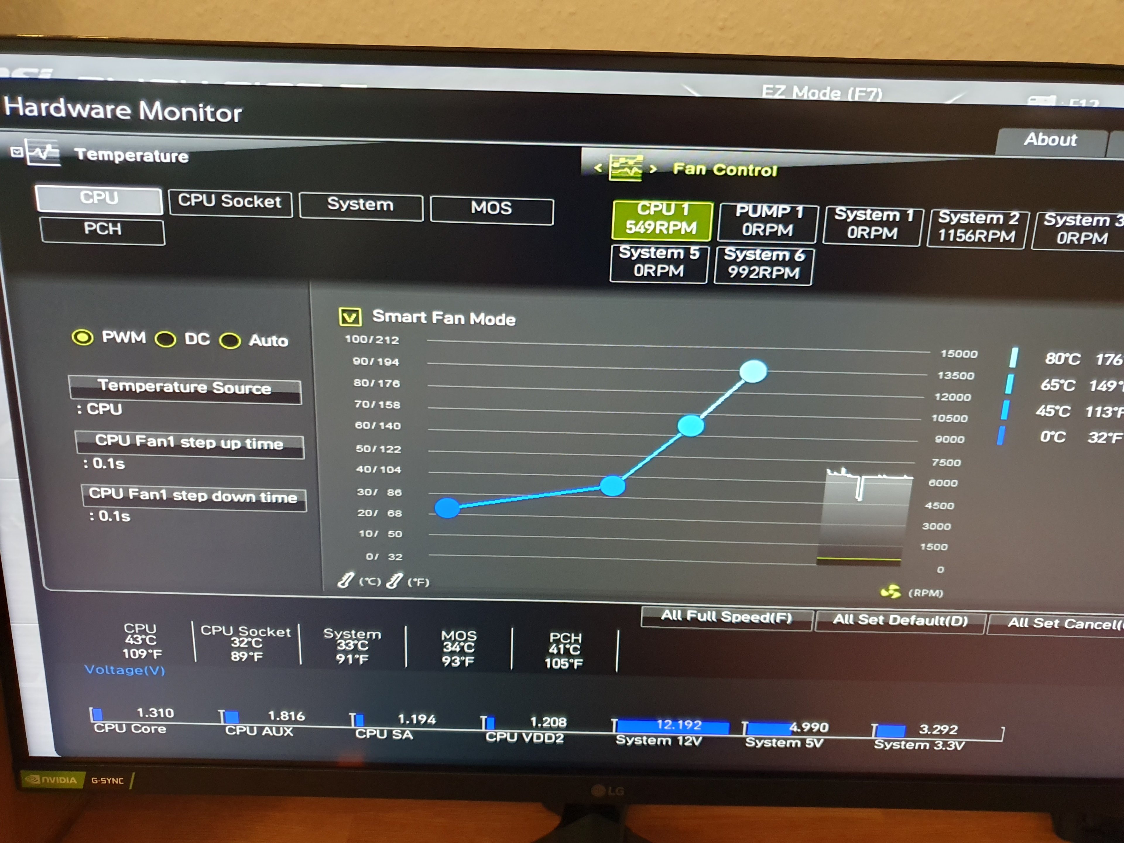

So, wie im Bild des CPU Fans, alle entsprechend auf PWM oder DC, je nach Lüfter und Smart Fan aktivieren, das kommt ungefähr hin, Rest ist Ausprobieren, das Maximum muss man nie ausnutzen, ggf. kann man die Lüfter tauschen, ich lasse die unteren weg, dafür 3x Front und 1x Rückseite, Noctua oder noch leiser Eloops.

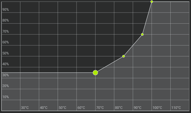

So sieht meine von der CPU aus:

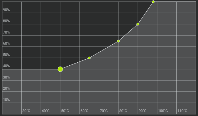

Und so vom Gehäuse (für das Max. von CPU/GPU):
Die Kurven steigen langsam und später rasant, die Belüftung der CPU fängt früher an stärker zu laufen, da hier die Auswirkung auf die Temperatursenkung größer/direkter ist als bei den Gehäuselüftern.
Generell habe ich die "Nulllinie" so gewählt, dass es lautlos zugeht. Der weitere Verlauf ist eher Willkür, funktioniert aber ganz gut.
Generell kannst du die Kurven beliebig wählen, bedenke nur dass CPU/GPU-Temps beim Wechsel auf Last schnell explodieren können und die Kurve dem gerecht werden sollte, ohne zu steil zu sein. Eine zu steile Kurve kann zu "RPM-Flattern" führen, d.h. dem schnellen Hoch- und Runterregulieren wenn die Temperatur um einen bestimmten Punkt schwankt.
Meine CPU/GPU ist beim Spielen eher im unteren Bereich und dort hört man die RPM-Wechsel aufgrund der flachen Kurve und durchgängig ähnlichen Belastung nicht.

Ich würde gerne die RPM vom System 2 und 6 des Mainboards unter 1000 im Idle kriegen, was muss ich da machen?

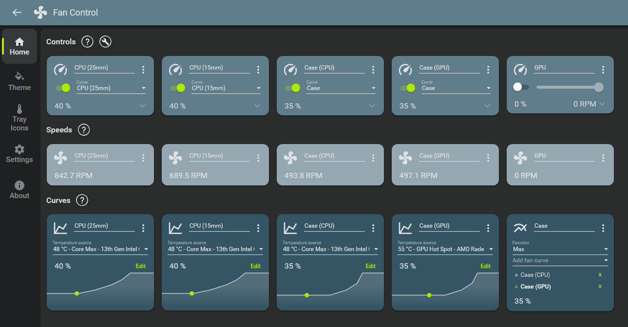

https://getfancontrol.com/ ... besser als das BIOS, mehr Sensordaten, bessere Oberfläche und wird ständig aktualisiert und erweitert.
Nachtrag: So siehts bei mir aus ...
