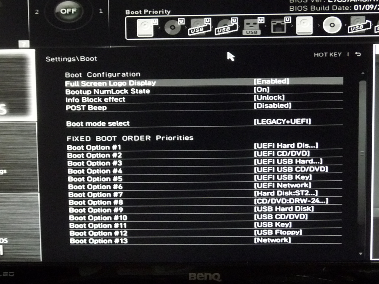

Habe jetzt ein anderes Problem. Der PC bootet nicht immer. Habe die zweite Festplatte wieder ausgebaut aber das Problem ist immer noch. Ich muss dann den PC vom Netz nehmen und dann bootet der PC wieder und ich kann ganz normal mit Arbeiten. Wenn ich dann den PC längere Zeit ausschalte Bootet der PC wieder nicht. Liegt das am BIOs? Die Bootreihenfolge passt. Auf welche Einstellungen im BIOs muss ich achten?

für was hast da die GT710 verbaut? die ist ja schlechter als die Grafikeinheit der CPU, bau die Grafikkarte lieber aus und nutz die onboard Anschlüsse.
Welchen RAM hast du denn genau? wieviel Mhz hat der, denn bei dir ist oben Links XMP deaktiviert, damit läuft der RAM nur mit 2133/2400Mhz

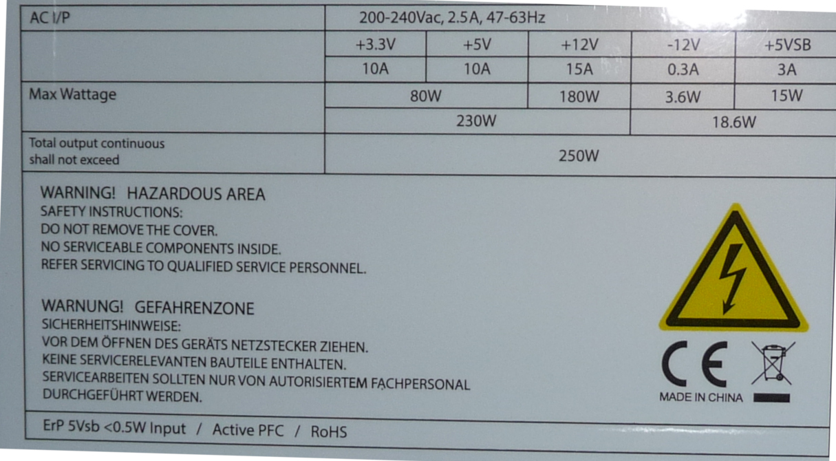

Welches Netzteil hast du genau?
Netzteil - ATX 250W Netzteil Rev. 2
Speicher - RAM DDR4-RAM - 8GB 3000MHz Crucial
kannst du mal bitte ein Foto vom Netzteil Aufkleber machen und Posten.
Und wie gesagt, bau die Grafikkarte aus und schließ den Monitor am Board an, die Grafikkarte ist da recht Sinnfrei.
Vielleicht verursacht die auch das Problem.

damit der auch mit 3000Mhz läuft, musst du XMP aktivieren und das passende RAM Profil wählen
