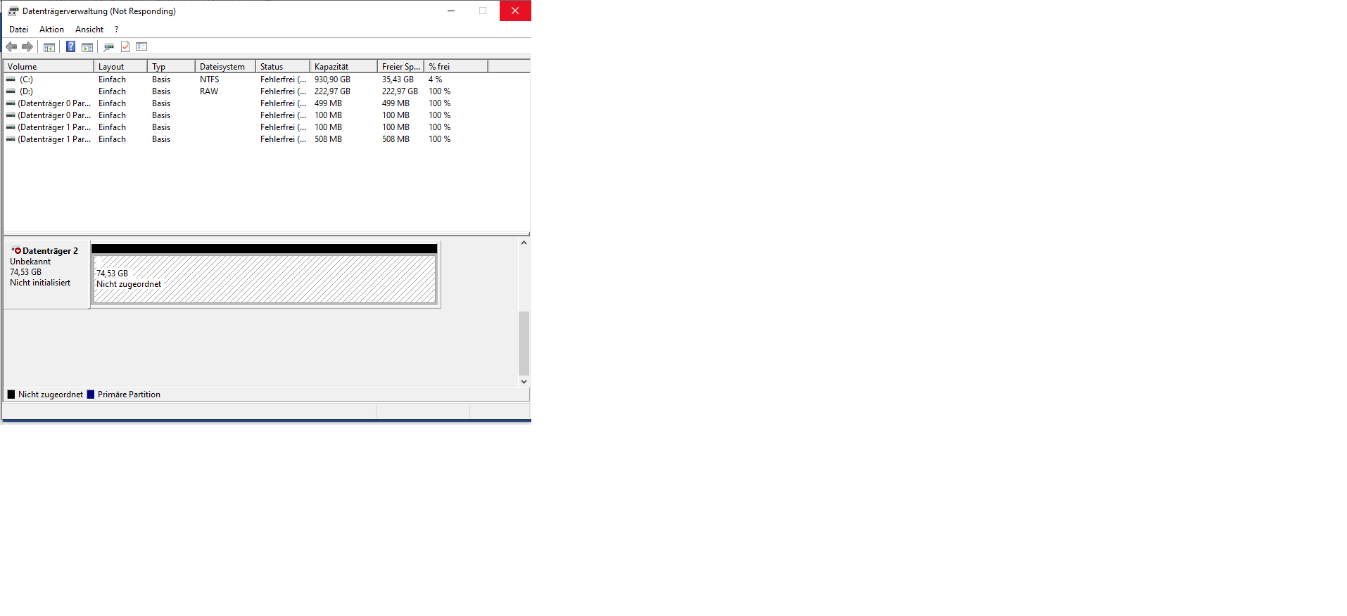

Ich glaub man ist einfach keine so langsame HDD mehr gewohnt :) Es dauert ewig sobald man mit der Festplatte etwas machen will :) Soll ich die HDD initialisieren? Wenn ja MBR oder GPT?

Sie wird doch einwandfrei erkannt. Windows erkennt aber keine Partition. Für Windows ist sie unpartitioniert ohne Daten. Da hilft nur ein Tool zur Datenrettung. Wenn Du meinst, da wäre noch was drauf. zB mit Testdisk gucken, ob eine gelöschte Partition gefunden wird.

Nunja, es scheint als wäre die Ide-platte gelöscht (kein mbr&keine part.tabelle).
Kann aber auch falschmeldung sein wegen inkomp. adapter.
Falls wichtige sachen drauf sind zum sichern, dann besser wie gesagt am
original ide anschluss betreiben und zb mit parted magic pc starten.
Ansonsten mit mbr initialisieren, und eine partition erstellen.
