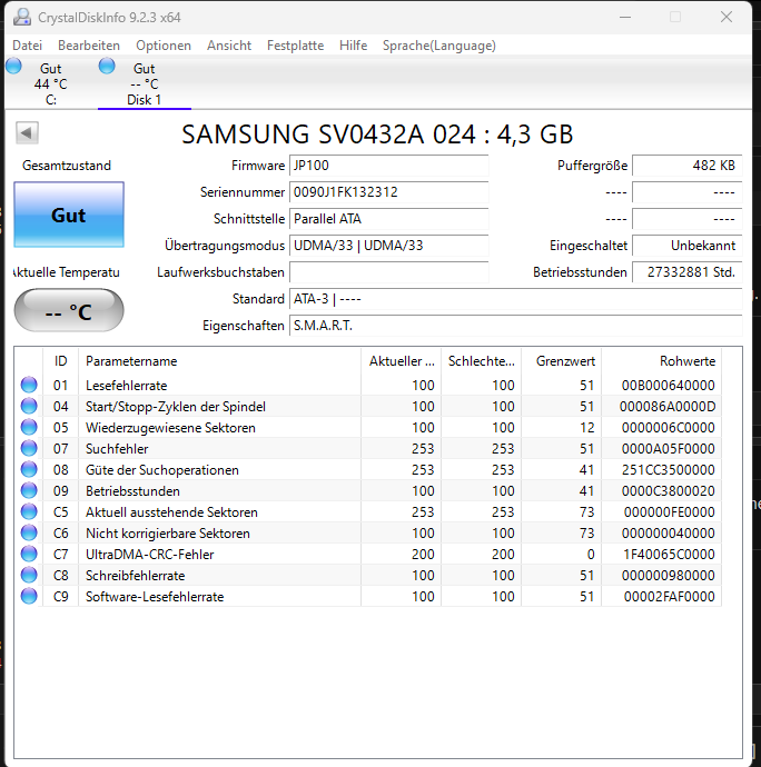

Wenn die Platte angesteckt ist, bekomme ich nicht mal CDI auf, das ploppt dann exakt in dem Moment auf, wenn ich die Platte abstecke..
Ich hatte mich auch vertan, das war doch nicht die 80GB IDE Platte, sondern nochmal ne andere.
Edit: hat geklappt:
OK, die Platte ist ... Gut ... hat aber wirklich ALLES an Fehlern, was man haben kann. Soviel zu der CDI Bewertung. :lol:
Lesefehler, schwebende Sektoren, CRC Fehler, Schreibfehler ... du wirst da nix lauffähiges mehr raus retten können.
Selbst wenn du eine Kopie schaffst, hast du nachher ein System voller Fehler, weil Daten fehlen oder defekt sind.
Kauf ne neue Platte für 2.000 €.
PS: Respekt an die Betriebsstunden, die Platte hat die 2.000 € bereits in der Vergangenheit verdient.

Aus welchem Jahrtausend kommt die Platte?
27332881 Stunden ergeben 3120 Jahre :lol:
Reaktionen: acidarchangel
Ich hab die Vermutung, dass die ausgelesene Zahl nicht ganz korrekt ist, ansonsten hatten lang untergegangene Zivilisationen vor uns vielleicht auch HDDs und Siemens-Steuerungen.
Aber die Platte lief dennoch über wahrscheinlich 20 Jahre durch.
Reaktionen: xXDariusXx

von wichtigen daten hat man hoffentlich ein backup denn die platte pfeift klar aus dem letzten loch. unlesbare reallokierte sektoren und udma crc fehler alles schrecklich.
sorry, aber spätestens bei den Betriebsstunden würde ich dem SMART Werten nicht mehr trauen, ob die auch so stimmen was da angezeigt wird. Und die Bewertung kann nur bei einer aktiven Verbindung zum SMART durchgeführt werden. Da aber die Werte erst beim Abziehen auftauchen, kann CDI nix bewerten.
hier gebe ich dir recht, aber nur aufgrund von :
Bruzla schrieb:
Außerdem hört sich die Platte an wie eine Flex....
