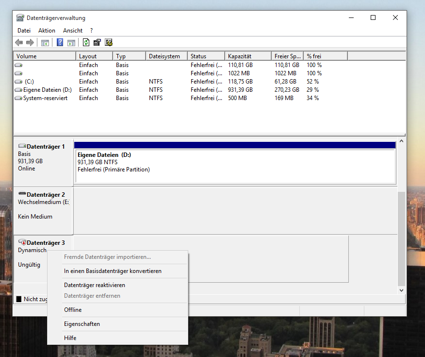

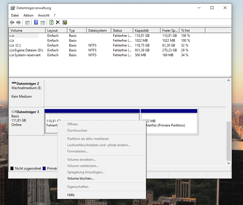

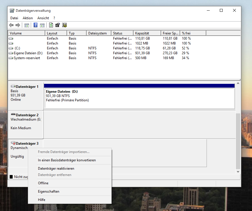

Hey,
ich hatte noch zwei alte IDE Platten aus einem ehemaligen Rechner rumfliegen und wollte mal schauen was da noch so drauf ist. Also habe ich mir hier am Marktplatz ein externes Gehäuse für IDE Platten gekauft. Nun habe ich folgendes Problem. Ich bin mir recht sicher, dass zumindest auf einer Platte noch Daten drauf sind. Allerdings werden beide Platten im Explorer nicht angezeigt, in der Datenträgerverwaltung tauchen sie hingegen auf. Eine mit erkennbaren Partitionen, die andere wird als "ungültig" gelistet. Ich habe mal zwei Screenshots angehangen. Bevor ich jetzt neu partitioniere und am Ende Daten lösche, möchte ich mich mal erkundigen, ob eventuell irgendwas falsch eingestellt ist!?
Ich nutze Windows 10 N 64 bit, die Platten stammen noch aus der XP Zeit.
Das Gehäuse ist das HD-337-U2C, recht alt. Benötige ich am Ende noch irgendwelche Treiber?
Die Jumper habe ich jeweils auf Master gesetzt.
Bei CrystalDiskInfo werden die Platten auch nicht gelistet. Oder listet das nur interne Laufwerke?
Lg

Versuch mal mit dem Tool Testdisk die Festplatten zu analysieren, vielleicht findet der Partitionen und kann sie wiederherstellen.

Gut sind schon mit LBA Adressierung, da brauchst Du Dir wegen der Wert für CHS keine Gedanken zu machen. Schau mit Testdisk oder dessen kommerziellen Alternativen nach, aber vergiss nicht, die HDDs halten selbst ausgeschaltet im Schrank nicht ewig!
Ich kann nicht genau sagen wie, aber mit der Testdisk Software habe ich die Maxtor Platte wieder zum Leben erweckt! Und das war die, die zuvor als "ungültig" in der Datenträgerverwaltung gelistet war, Danke! Jetzt probiere ich mein Glück bei der anderen Platte, ich halte euch auf dem laufenden ;)
An dem Screenshot der Datenträgerverwaltung zu dieser Platte sieht man, dass sie ursprünglich als dynamischer Datenträger eingerichtet wurde. Windows unterstützt meines Wissens dynamische Datenträger bei Anschluss per USB nicht (deswegen vermutlich die Anzeige "ungültig"). Testdisk wird das erkannt haben und hat den dynamischen Datenträger zu einem Basisdatenträger konvertiert.
