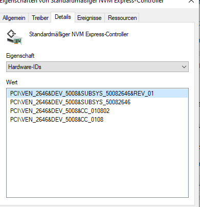

Leider bietet der Hersteller keinen Treiber an, also habe ich einen von Lenovo getestet, der wird aber nicht installiert, weil die passende Hardware fehlen würde:
https://support.lenovo.com/us/en/do...ows-10-64-bit-thinkstation-p500-p700-and-p900
Das ist die Hardware ID zum Gerät:
