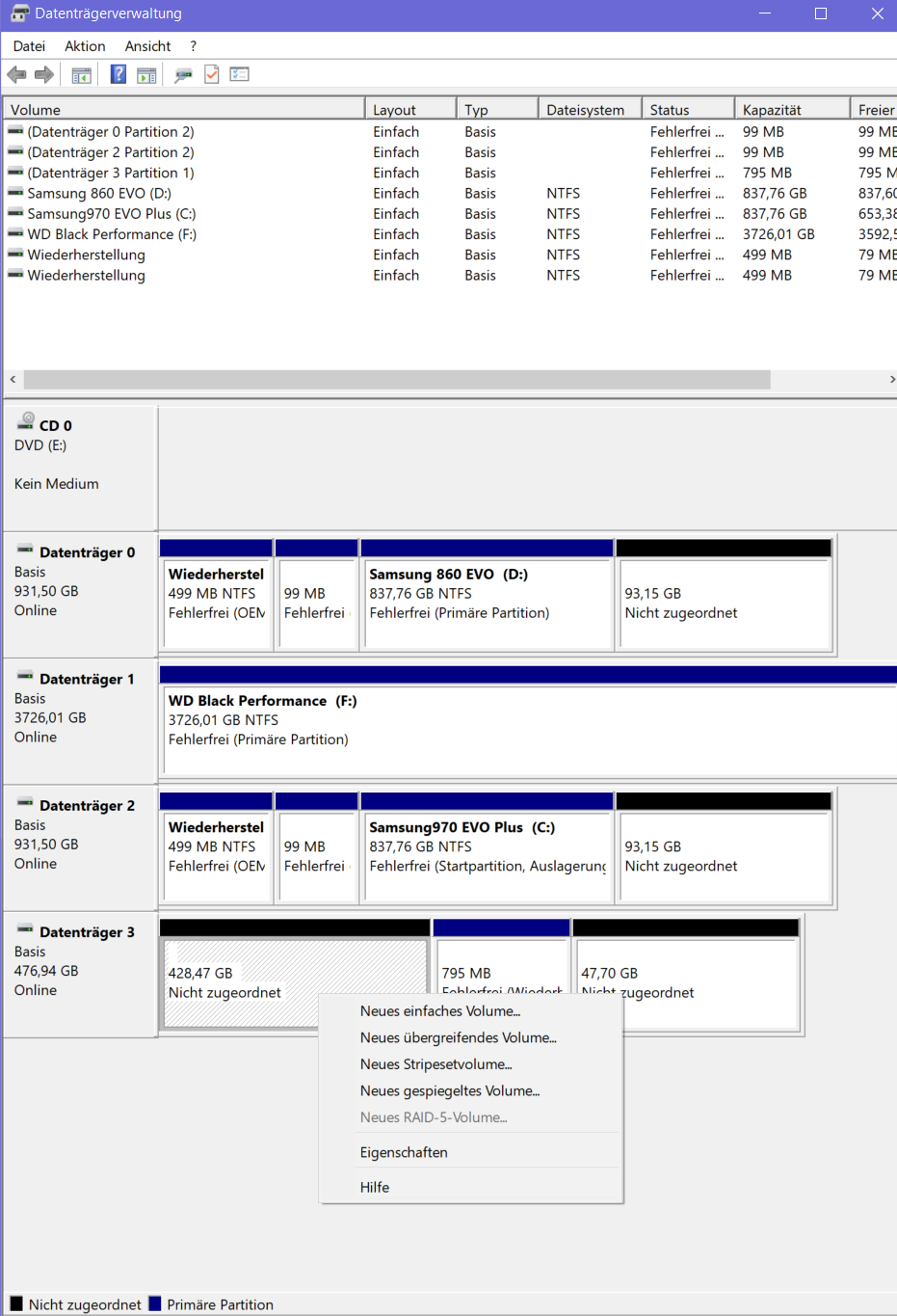

Hab mal Screenshot gemacht. Datenträger 3 ist das und nun wird das Volume im Explorer gar nicht mehr angezeigt. ssd-1.png
Am einfachsten ist es, das Laufwerk mit diskpart komplett zu löschen und dann die Partition neu erstellen.
In deinem Fall diskpart select disk 3 clean.
Aber wie hier schon geschrieben, ja nicht das falsche Laufwerk bearbeiten.

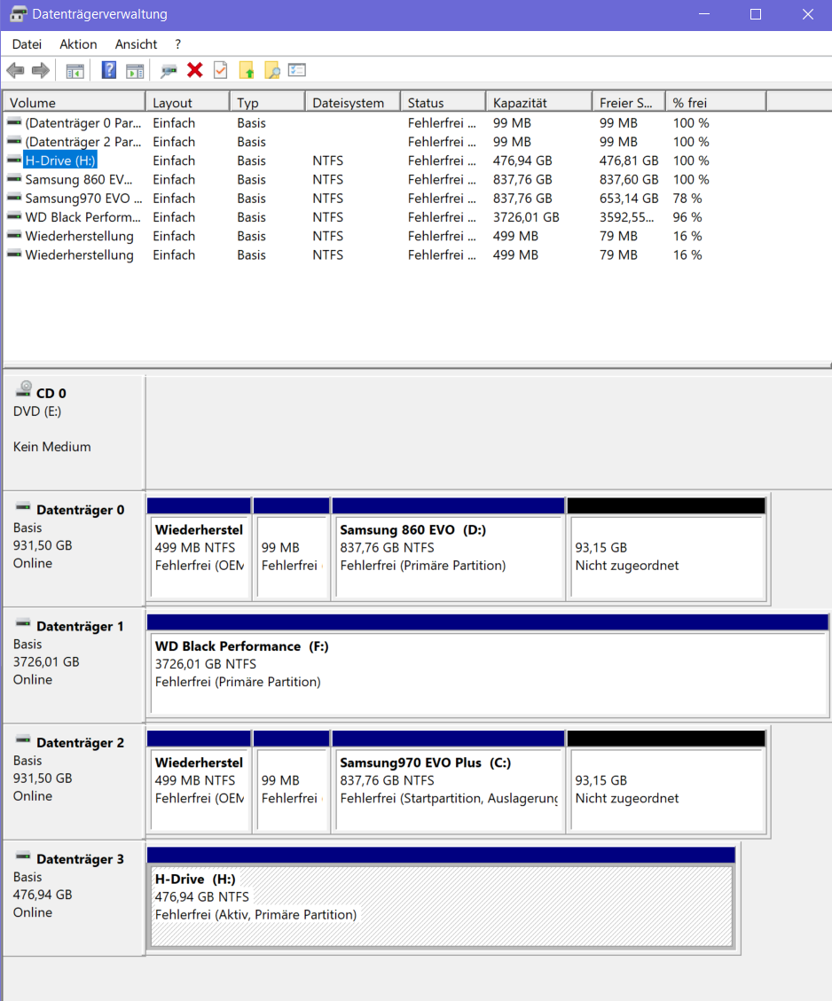

Wunderbar es hat alles geklappt ihr seid Helden!! Computerbase ist eben ein Hort der Könner.ssd-2.png
Der H-Drive ist nun die externe SSD mit USB 3.0 verbunden.
