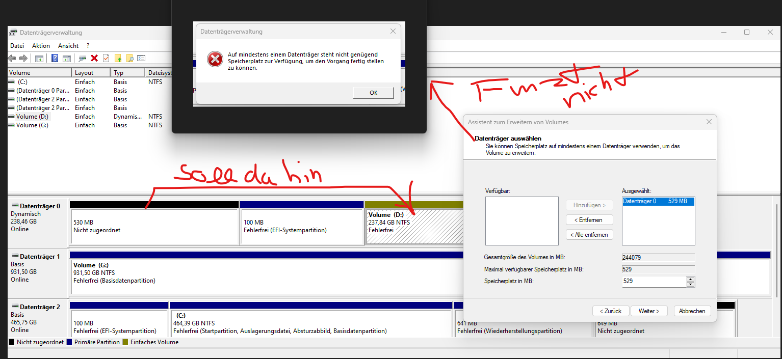

wie kann ich alte Systempartitionen auf der Platte, die ich bereits formatiert & gelöscht habe, wieder in die Hauptpartition eingliedern? Auf Normalen Wege (Volumen erweitern) funzt es nicht, ünd über Umwege auch nicht. (Siehe Bilder)
Habe schon einiges versucht, aber nix klappt.
Normalerweise löse ich solche Dinge selber irgendwie immer, aber hier hab ich meinen Meister gefunden.
Deswegen suche ich jetzt eine Großmeister, der eine Antwort hat!?

Wie wärs mit Gparted von USB-Stick gestartet?
Aber auch die Frage Warum???
Reaktionen: chrisnix23 und Gimpelgrauser

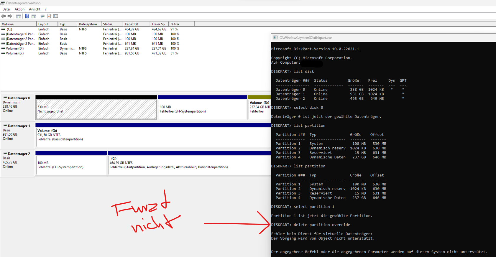

Da auf der Disk scheinbar keine Daten liegen (100% frei für D:), einfach die gesamte Partitionierung via diskpart löschen und D: neu anlegen.
select disk 0
clean
Oder die EFI-Partition is diejenige, die gerade genutzt wird...
Der dynamische Datenträger gehörte zum alten System und wird davon verwaltet oder ist neu angelegt worden?

Genau! Also gehört zum alten System... Systemplatte ist jetzt eine andere die nun auch son 641MB Kandidaten hat!

Könnte klappen, habe da aber noch einen Zweiten Kandidaten mit 641MB auf der Systemplatte :/
Du kannst die Partitionen (ausser mit GParted zum Beispiel) nicht einfach zusammenfügen, da die mit "EFI-Partition" gekennzeichnete Partition dazwischen liegt. Windows kann mit Bordmitteln keine Partition verschieben.
Also entweder diese Partition auch löschen (Vorsicht: Lieber vorher einmal abklemmen diese Platte und gucken ob der Rechner noch bootet) oder mit Gparted wie @Lotsenbruder geschrieben hat, dass kann das.
Wenn der Boot ohne die Platte funktioniert, kannst du die aber auch einfach komplett leer machen...

Also das cleanen auf der alten Systemplatte hat gefunzt! Danke, Auf dem laufenden System und den 641MB mach ich das mit GParted.
Danke euch!

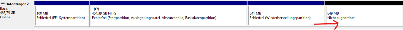

Bitte lösche nicht die EFI Partition vom laufenden System!!!
Ah die 641 sind die Systemwiederherstellung... Wohl falsch verstanden meinerseits. Obwohl wegen den 641MB würd ich mich da auch nicht verbiegen...
Die Partition würde ich nicht löschen.
Dort befindet sich das Win Recovery Environment drauf, womit du bei Problemen u.a. Windows Updates deinstallieren kannst, die Systemwiederherstellung oder Startreparatur aufrufen kannst.
Ob sie noch funktionsfähig ist, kannst du mit dem CMD-Befehl reagentc /info prüfen.

Danke und keine Sorge, habe mich versehen mit den 641MB, ist ein 649MB Kandidat auf der Systemplatte. (Siehe Bild) ^^
