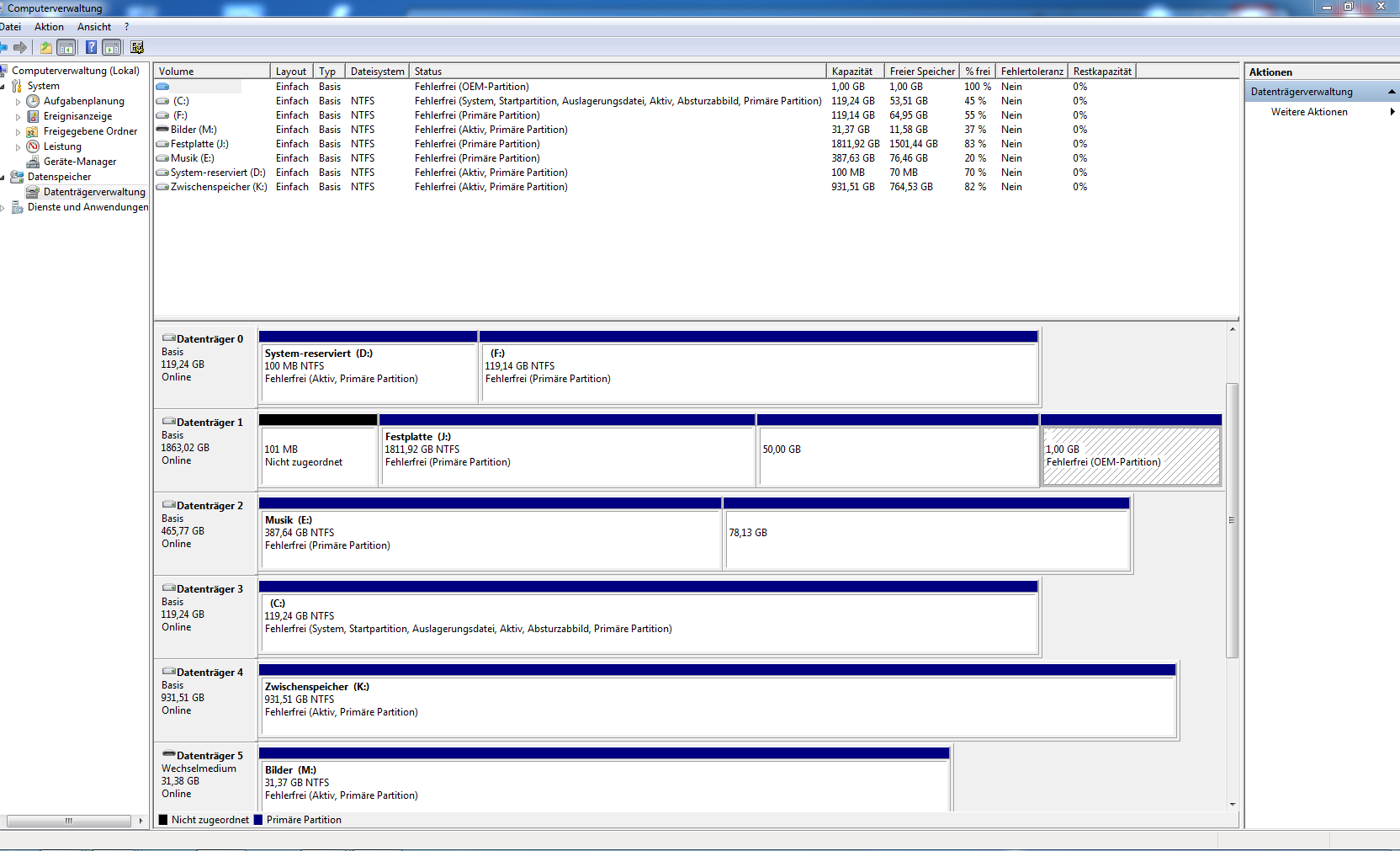

Hier das Abbild der Datenträgerverwaltung

Die beiden Partitionen sind auch nicht formatiert, deshalb kannst Du auch keinen Buchstabe zuweisen. Evtl versteckte Partitionen von einem anderen System, die Windows nicht kennt?
Da sehe ich auch sehr viele aktive Systempartitionen, etwas komisch ist es schon, normalerweise gibt es nur 1 aktive Platte im System, die wovon gebootet werden soll. Dann hast Du der versteckten Partition auch einen Buchstaben vergeben >> D, die sollte eigentlich nicht angezeigt werden und sich auf der C Platte befinden.
