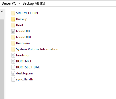

Das Einblenden von Systemdateien zeigt mir folgendes:
Anscheinend ist tatsächlich der Boot Sektor auf der falschen Partition.
Was kann ich da tun? Die Daten auf K können restlos gelöscht werden. Mein System möchte ich momentan ungern neu aufsetzen.

Wurde diese Platte mal mit CrystalDiskInfo eingesehen und ihre SMART Werte überprüft? Im obigen Screenshot sind nämlich die Ordner "Found.000" und "Found.001" zu sehen, die von Checkdisk angelegt werden. Diese Ordner nehmen Dateifragmente auf, die von Checkdisk während einer Überprüfung mit dem Parameter "/r" in sichere Bereiche des Datenträgers verschoben werden, wenn zu prüfende Sektoren Fehler aufweisen. Von daher sollten aus Sicherheitsgründen die SMART Werte der Platte überprüft werden, damit geklärt ist, ob hier vielleicht Handlungsbedarf besteht.
Sehr scharfsinnig ;)
Ich hatte tatsächlich vor ein paar Tagen CrystalDiskInfo verwendet um den Status der Platte einzusehen. Allerdings sagt mir das alles nicht so viel. Alle Kreise waren blau und es stand dort "Gut 100%". Das war mir genug um die Schuld nicht der Festplatte zu geben.
