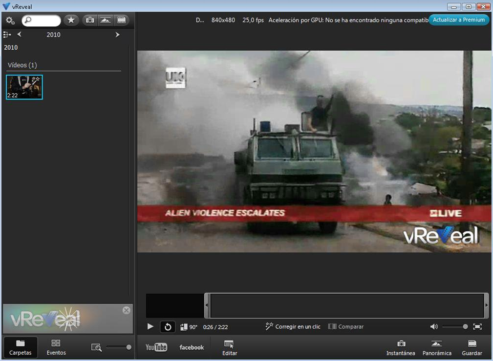

Das ist nur für das bessere Skalieren gedacht, für eine richtige Bildkorrektur ist es eher nicht so geeignet. VReveal war damals ein Programm, was sehr wohl eine insgesamte Bildverbesserung bewirkte. Leider wurde das Programm eingestellt.
Ernsthaft?
"[...]Wenn man das Beste aus einem Heimvideo herausholen möchte[...]"
Und dann sowas?

PHuV schrieb:
Ich verstehe jetzt Dein Problem nicht. TriggerThumb87 :confused_alt:
Bild mal genau ansehen. Bzw. den Inhalt des Videos.
Im Zusammenhang mit der Beschreibung.
Willkommen am Ende des Witzes, Sie dürfen jetzt schmunzeln. Dieser Witz wurde gesponsort von mir. :p
