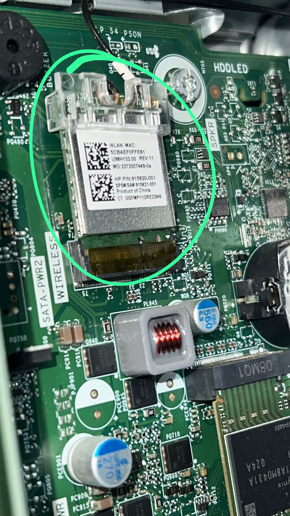

ich hab heute die TP-Link Archer TX3000E bekommen und angeschlossen. Doch mein Internet hat sich leider nicht verändert. Liegt das vielleicht daran, dass ich die alte Netzwerkkarte aus dem Mainboard entfernen muss? Ich finde keine Karte o.Ä. in der Mainboard, das einzige was da irgendwas mit WLAN zutun hat, ist das:

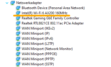

Muss ich das evtl. entfernen? Die neue Netzwerkkarte wurde zumindest erkannt laut Gerätemanager:
Die Realtek Adapter darunter waren schon da bevor ich den TP-Link eingebaut habe, gehören die zur alten Netzwerkkarte?

probier doch einfach mal den Realtek RTL8821CE Adapter zu deaktivieren im Gerätemanager
Hi, ja das habe ich bereits aber sobald ich den PC neustarte erscheint das da wieder..
Kannst ja mal die Schraube lösen und die Karte rausziehen.
In der Systemsteuerung sollten beide Adapter aufgelistet sein. Dort kannst du den alten deaktivieren. Das ist auch dauerhaft.
Ansonsten sollte der Chip die WLAN-Karte sein.

Also wenn du möchtest kannst du sie natürlich einfach ausbauen, achte nur auf die Antennen Kabel.
Denke nur daran dass die auch eventuell für deine möglichen Bluetooth Verbindungen verantwortlich ist.

Wenn ich mir die technischen Daten des TP-Link Adapters ansehe, muss das an sich der angezeigte Intel Wi-Fi 6 AX200 Chipsatz sein.
Löse doch von dem alten Steckmodul einfach mal die Schraube und ziehe das Modul dann vom Board. Ich denke das dann der Realtek RTL8821 Eintrag verschwunden sein dürfte.

Ja der Eintrag bleibt immer , nur sollte es Deaktiviert sein ,weil es am Symbol ein entsprechendes Zeichen hat , Schau Mal bei der Netzwerk Verwaltung nach in der Systemsteuerung , da sollte sie nicht mehr verfügbar sein.

Du musst den Adapter im Gerätemanager deaktivieren, nicht entfernen/ deinstallieren. Deaktivieren ist rebootfest. Entfernte Geräte werden beim boot wieder erkannt und hinzugefügt.
Aber den richtigen Adapter. Ich befürchte der TE deaktiviert dann die neue Karte...
@alpergltsry am besten bitte noch mal die neue Karte ausbauen, dann die alte deaktivieren (oder auch ausbauen), die neue rein & Rechner neu starten.
