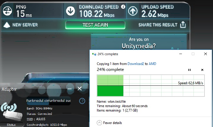

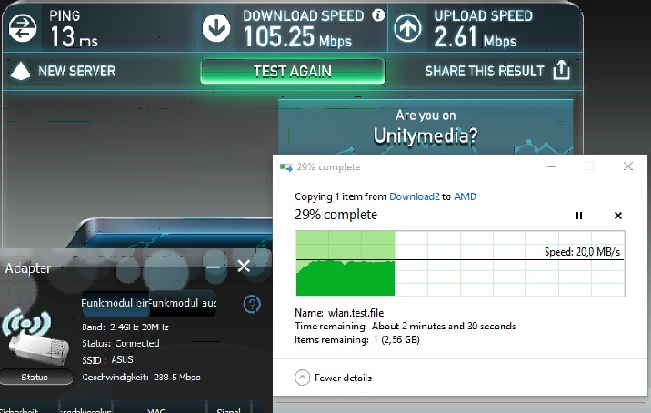

Hier mal ein Vergleich mit
Asus RT-AC87U @ DD-WRT
Wifi PCIE Karte: Asus PCE-AC68
Kabel-Internetanschluss mit 100MBit
Verkabelung Sambaserver zu Router zu Arris Modem@1GBit
WLans in der Nähe: Ca. 10
Entfernung: Ca. 10m mit 2 Wänden zwischen Router und PC
Getestet 1x Speedtest über ookla und 1x intern Download über Wifi von meinem kleinen Server.
Schön zu sehen ist, selbst 2.4 Ghz Wifi kommt auf einen effektiven Downloadspeed intern von ca. 20MB/s (ca. 160MBit/sek); 5Ghz auf ca. 60MB/s (ca. 480MBit/s; Samba Server hat ne sync config...mit async gehts bis 90MB/s hoch aber da ein mixed share drauf läuft gibt es dann Probleme mit dem NFS).
Und es sei gesagt, dass, wie zu sehen ist, das 2.4Ghz Wifi auf Reichweite statt Speed getrimmt ist, da dieses eh nur Handy und Co. nutzen.
Übrigens sollte man Anzeigen von angeblich utopisch hohen Geschwindigkeitsraten bei Wifi und Dlan kaum glauben schenken...
Zwischen Anzeige und tatsächlicher Geschwindigkeit liegen meist Welten ;D
