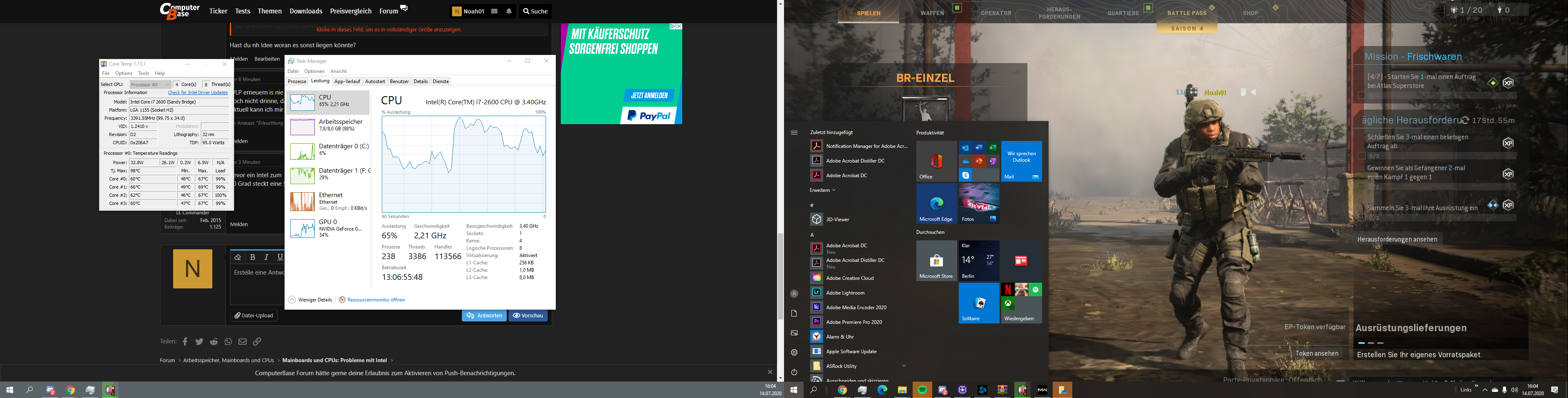

Ich werde das mit der Paste aufejdenfall mal machen, denke aber auch nicht, dass es etwas mit der Temperatur zu tun hat. Er taktet sich wirklich sofort runter.
Beispielsweise taktet er im Menü von MW Warzone normal, aber sobald ich eine Lobby suche geht er runter auf 2 GHz (Noch während ich im Ladebildschirm bin).
Lass mal CPU-Z oder HWInfo laufen, der Taskmanager ist nicht immer Korrekt was die Taktrate angeht. Ich hatte da auch schon 6ghz stehen obwohl die cpu "nur" bei 4,8 war.

Noah01 schrieb:
Im Normalbetrieb (Desktop, Browser etc.) taktet er im Basistakt (3,4 GHz),
Das ist doch schon nicht normal, oder? Ausbalanciert in den Energieoptionen?
Sehe ich nicht. Dem Taskmanager darfst du da nicht trauen. Siehe Coretemp.
