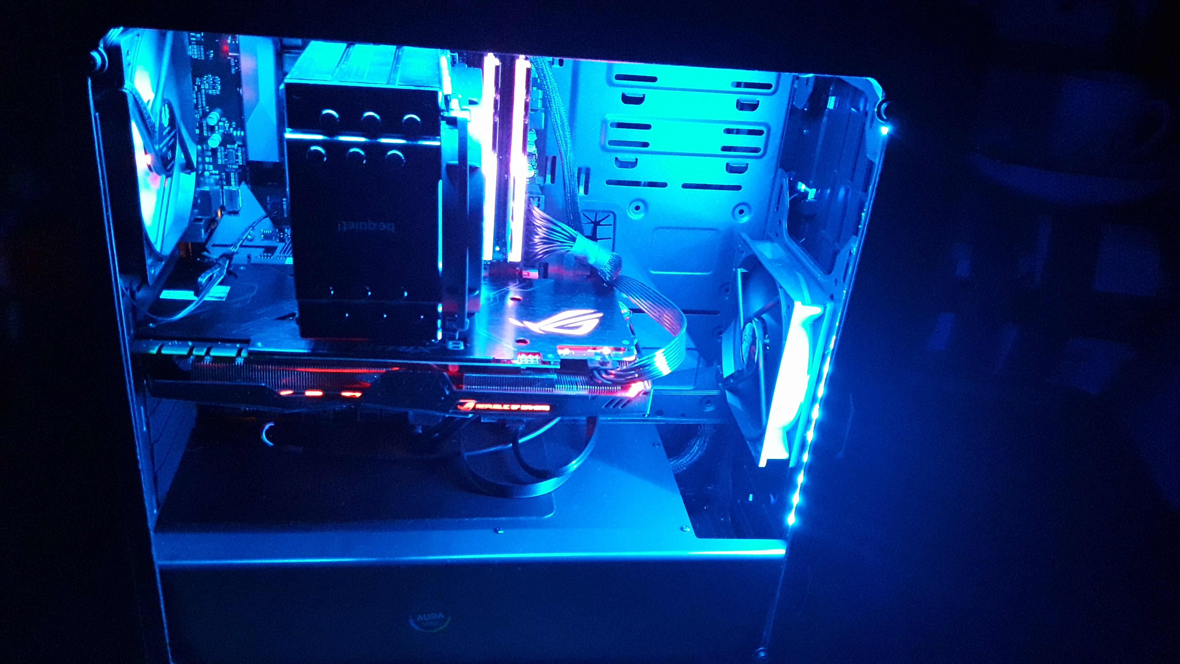

Ja wie gesagt, also mein PC geht ganz normal an. Wenn ich auch z.B. USB dranschließe an das Mainboard, erkennt er sofort. Nur HDMI nicht. Also ist auch dran. 8PIN an der der GTX. CPU Pin auch. Alles dran
Alles leuchter so wie's soll. Alles dreht sich. Die ganzen Lüfter. CPU, Grafikkarte alles PIN's dran etc :(

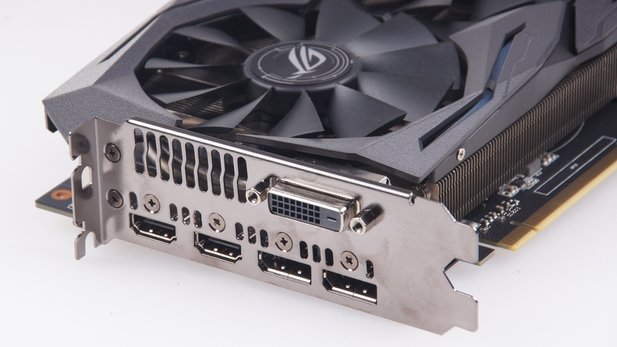

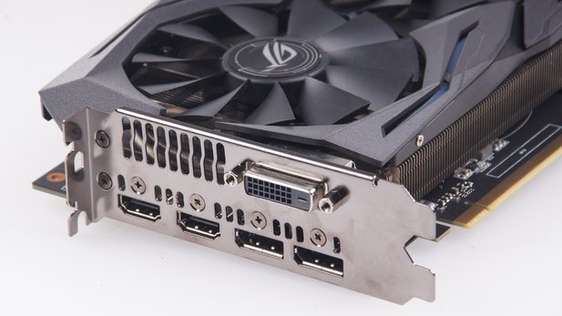

Ein Foto von seiner "Asus GTX1070 (Strix)", sollte sie eigentlich sein.
Nur ein DVI-D Anschluss, da ginge ohne aktiven Adapter nichts mit analog (VGA).
